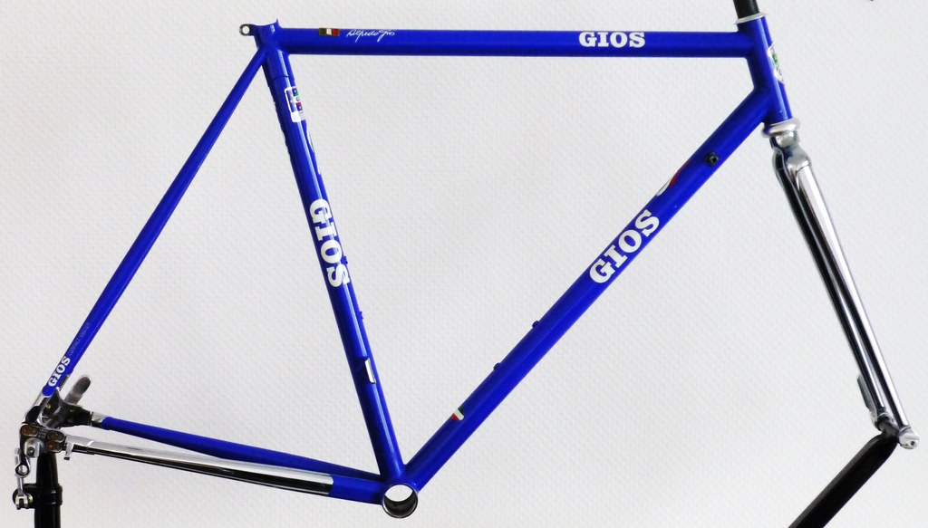

Bist Du da sicher? Den Compact H.T. gibt es m.W. schon lange nicht mehr. Nur noch den Pro mit Muffen und gut 150 Gramm Mehrgewicht. Der H.T. wiegt in 54 ca. 1750 Gramm (das genaue Gewicht kann ich nicht sagen, da der Rahmen gerade mit Konservierung gefluted ist). Das finde ich für einen Stahlrahmen ganz akzeptabel und ne gute Basis für ein leichtes, komfortables Gefährt.
Alles ander stimmt natürlich und ich denke auch, daß die Gabel bleibt. Allerdings wurde das Rahmenset seinerzeit (1999?) auch mit Stahlgabel verkauft. Die Carbongabel war also nur eine von mehreren Optionen.
Ich meinte damit nicht das Gios den heute noch so baut, sondern das das beim Stahl-Rahmenbau noch Stand der Technik ist. Mein neuer Tommasini Fire ist quasi genau so schwer, nur halt in Größe 59. Aber 1,75 Kg ist top für nen 10 Jahre alten Stahlrahmen. Ich bin gespannt auf Deinen Aufbau.
Mag sein dass die Stahlgabel zur Wahl stand, ich persönlich finde wenn Stahlrahmen, dann halt entweder gemufft mit Schaftvorbau oder halt gelötet/geschweißt mit moderner Gabel und integriertem Steuersatz.

Würde den Rahmen gerne „italienisch“ aufbauen. Allerdings habe ich bislang nur Shimano verbaut und dementsprechend keine Ahnung von Campagnolo.
Vorgaben: nur silberne Anbauteile ohne Carbon auf Chorus oder Record Niveau. Es muß keine aktuelle Gruppe sein (die wären ohnehin nicht carbonfrei).
Welchen 1 Zoll Steuersatz soll ich verbauen? Ahead oder Gewinde?
Die Lagerschalen des Campa Record Steuersatzes sehen vom Durchmesser her so mächtig aus. Gibt’s da eine etwas dezentere Alternative?
Passt der angelötete Sockel für den Umwerfer auch zu einer Kompaktkurbel (50/34)?
Fragen über Fragen. Bin für jede Anregung dankbar!
Ich beneide dich um diesen Rahmen. Eine Legende, einfach wunderschön! :wink2:
Trage Sorge zu dem Teil.
