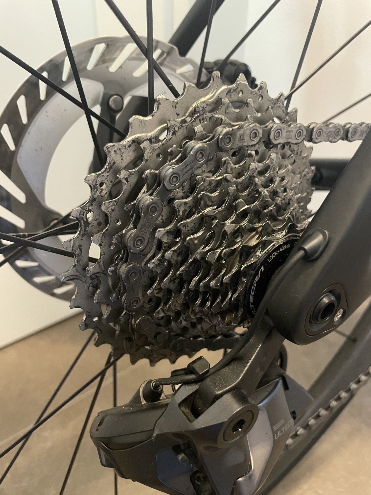

Meine Kassette sieht nach 1800km ohne Reinigung so aus:
Finde ich jetzt nicht schlimm, wenn es zu viel wird einfach kurz Laufrad ausbauen und mit einer Messingbürste aus dem Baumarkt abbürsten. Dauert 5min.
Das auf der Kassette da ist auch nur angetrocknetes Wachs. Kann man abpopeln, ist aber auch egal wenn's dran bleibt.

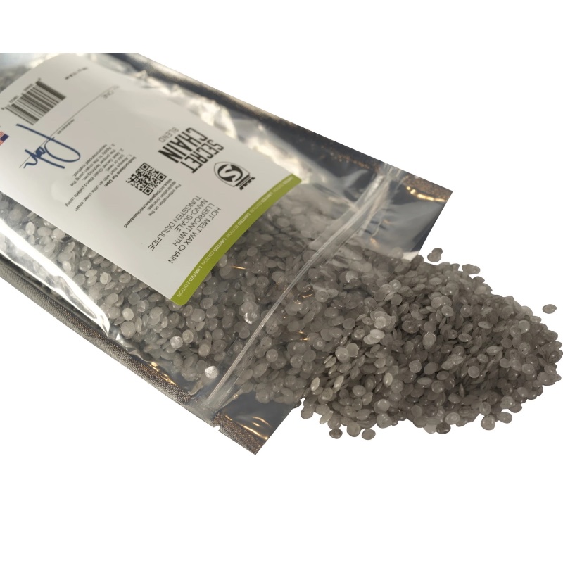

Du weisst schon, wie kaltes Wachs aussieht bzw. welche Konsistenz es hat?
Man könnte sie problemlos drauflegen und dann langsam einsinken lassen. Ich sehe aber keinen großen Vorteil. Klar, ist ein paar Minuten schneller, aber Wachsen dauert bei mir eh etwas länger und hat eine fast schon meditative Funktion. Handarbeit statt Kopfarbeit tut mir ab und zu ganz gut.
