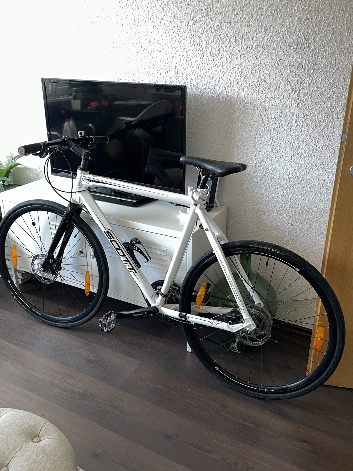

Hey hey, ich habe dieses Rad (in den Bildern), ich würde nun gerne mehr in den richtigen Radrennsport eintauchen, und auch wenn das Rad erstmal optisch potential hat, nach meiner ungebildeten Meinung, würde ich gerne eure Meinung dazu hören.
Ich würde wahrscheinlich erstmal den Lenker mit einem Carbon Rennradlenker austauschen und Klickpedale anbringen.
Lohnt sich das? Oder sollte ich mir lieber ein neues Rennrad anschaffen?
Danke im Vorraus für eure Antworten!

Als Gravel kann ich mir das vorstellen, als Rennrad eher weniger. Da wird weder die Geometrie, noch das Gewicht und die Aerodynamik passen.

Zum Fahrrad: eher nicht als Rennrad geeignet. Carbonlenker anschaffen ist quatsch, der wäre vermutlich teurer als der Wert des kompletten Fahrrad.

Ich sehe zwei Problembereiche:
Geometrie
Fahrräder, die für Flatbar ausgelegt sind, haben langes Oberrohr. In der Kombination mit dem Rennradlenker dürfte man recht gestreckt sitzen. Sattelstützenauszug verrät, dass der Rahmen jetzt schon grenzwertig groß ist, damit wäre es eine richtige Streckbank.
Kosten/Technik

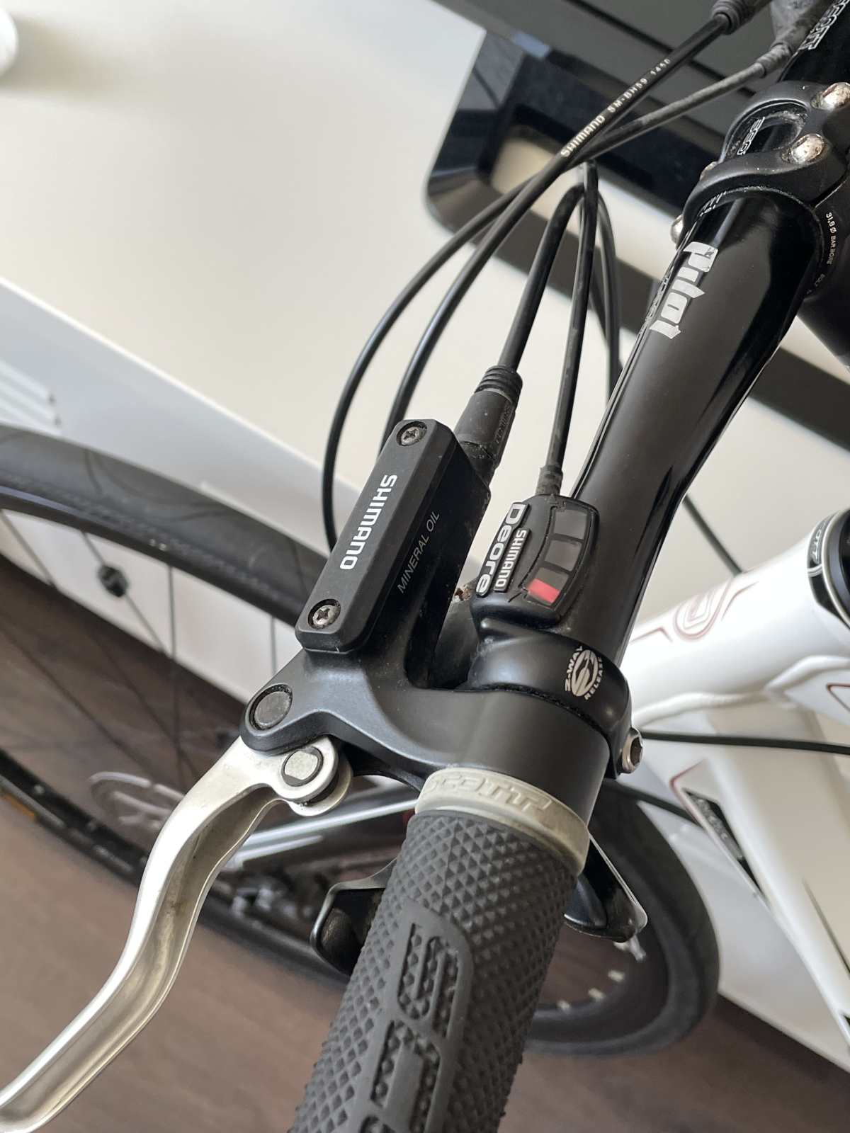

Zum Rennradlenker passend brauchst du neue Bremsschalthebel -> die sind nicht ganz billig, wenn du hydraulische Bremse behalten willst.

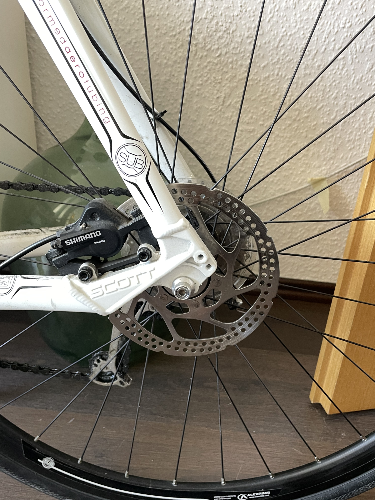

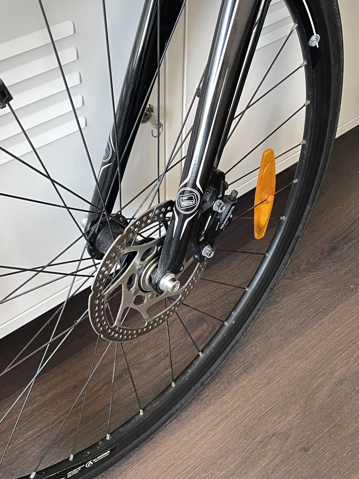

Du hast Postmount Bremsaufnahme, Bremsschalthebel kommen meistens mit Flatmount. Man müsste eventuell da passende Bremssättel suchen.

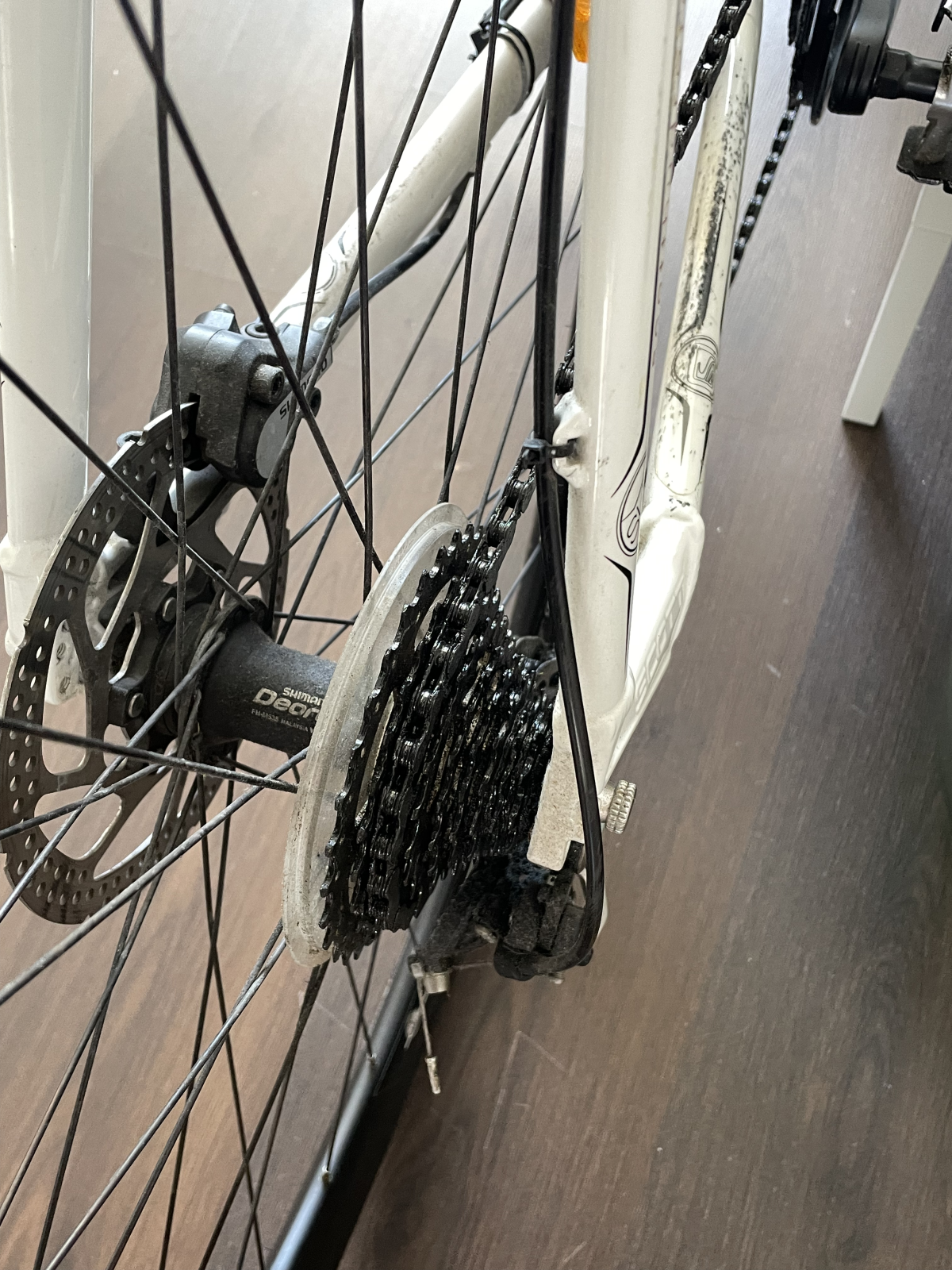

Du hast 9-fach Schaltung, dafür gibt es keine Bremsschalthebel mit hydraulischer Bremse. Also müsste man entweder auf mechanische Scheibenbremsen setzen oder auf mindestens 10-fach upgraden, was wahrscheinlich auch neuen Schaltwerk und Umwerfer bedeuten würde. Mechanische Scheibenbremsen sind umstritten. Manche sagen das reicht schon, aber viele sind damit nicht sonderlich zufrieden.
Fazit: ein gebrauchtes passendes Rennrad ist mit ziemlicher Sicherheit bessere Option.

Du brauchst nicht nur den Lenker, sondern auch andere Schaltbremshebel. Und dann ist die Frage ob das alles mit dem Rest kompatibel ist. Außerdem eine vernünftige Werzeugausrüstung um das alles umzubauen. Der Wert von Allem übersteigt bei weitem den Wert Deines Fitnessrad. Daher rate ich Dir von einem Umbau aus wirtschaftlichen Gründen ab.
Außerdem ist die Geometrie zwischen Fitnessrad und Rennrad in der Länge anders, sodaß Du auch mit dem Vorbau arbeiten mußt. Das verändert wieder das grundlegende Fahrverhalten. Daher auch von dieser Seite ein klares: mach es nicht.

Du kannst aber durchaus das vorhandene Rad sportlicher gestalten, z. B. indem Du den Vorbau deutlich tiefer setzt. Derzeit hast Du ja praktisch keine Sattelüberhöhung und noch eine Menge Spacer unter dem Vorbau.
Klickpedale kannst Du da durchaus auch dran schrauben.
Es wird halt nie ein Rennrad werden, aber ne flotte Radwegrakete kann man schon draus machen.
Ich würde trotzdem nicht zuviel in Teile investieren, die Du dann nicht an ein späteres richtiges Rennrad mitnehmen kannst. Pedale, schon, aber sonst nicht viel.

zusätzlich könntest Du noch den Lenker etwas absägen und Barends montieren. Damit kannst auf der Straße auch schneller fahren und Spaß haben.
Wenn es Dich dann so richtig erwischt hat, kauf Dir ein Rennrad.
Das ist ein normales Trekking-Fahrrad und hat wenig mit einem Rennrad zu tun. Ein Umbau wird dich einiges kosten (allein die Schaltung in den Rennlenker zu integrieren ist nicht ganz ohne) und du wirst weiterhin ein Trekking-Bike mit einem Rennrad-Lenker fahren - niemals ein Rennrad!
Vom Tieferlegen des Cockpits oder Absägen (!) eines Lenkers halte ich nicht viel. Daraus wird auch kein Rennrad und du führst die Geometrie eher ad absurdum.
Ich finde das Fahrrad sehr schön und wird dir auch ohne Rennlenker viel Spaß bereiten. Clickpedale kannst du ebenfalls anbringen - das tut nicht weh.
Für das Geld, welches du in den Umbau stecken würdest, kaufst du ein gebrauchtes Rennrad. Vorteil: du hast zwei gute Fahrräder und noch mehr Spaß!
Ein Rennrad ohne Rennradlenker ist kein Rennrad. Hat demzufolge auch für ein Rennrad kein Potential sonst wäre schon ein RR-Lenker drauf. Auf dieses Rad passt auch kein Carbon-Lenker...und fang bitte nicht mit top-China-Carbon-Lenker an für 19EUR. Einer von Deda oder Cinelli kosten mehr als Dein ganzes Rad! Bremshebel wurde schon angemerkt und außerdem @arno¹ falscher Thread!

Wenn der Bremshebel eine Schelle mit Scharnier hätte, könnte man das auf RR-Lenker umbauen. Dann kann man aber nur am Oberlenker schalten und bremsen.
Bei Carbonlenkern wird man sehr schwer wirklich sinnvolle finden. Mir fällt gerade nur Syntace und Schmolke ein, die diesen kleinen Durchmesser haben/hatten. Sind aber gebraucht nicht billig bzw. auch schwer zu finden.
Bei 31,8 ist die Auswahl viel größer, nur da ist selbst der kleinste Durchmesser größer als 22,2mm.
Alu Lenker findet man noch häufiger.
Alternative zur Scheibenbremse wäre eine höherwertige. Felgenbremse funktioniert auf Grund der fehlenden Befestigungsmöglichkeit nicht.

Postmount kann man mit STI auch fahren, es gibt ja auch MTB's, die hinten flatmount haben. Bremssattel kann man also tauschen.
