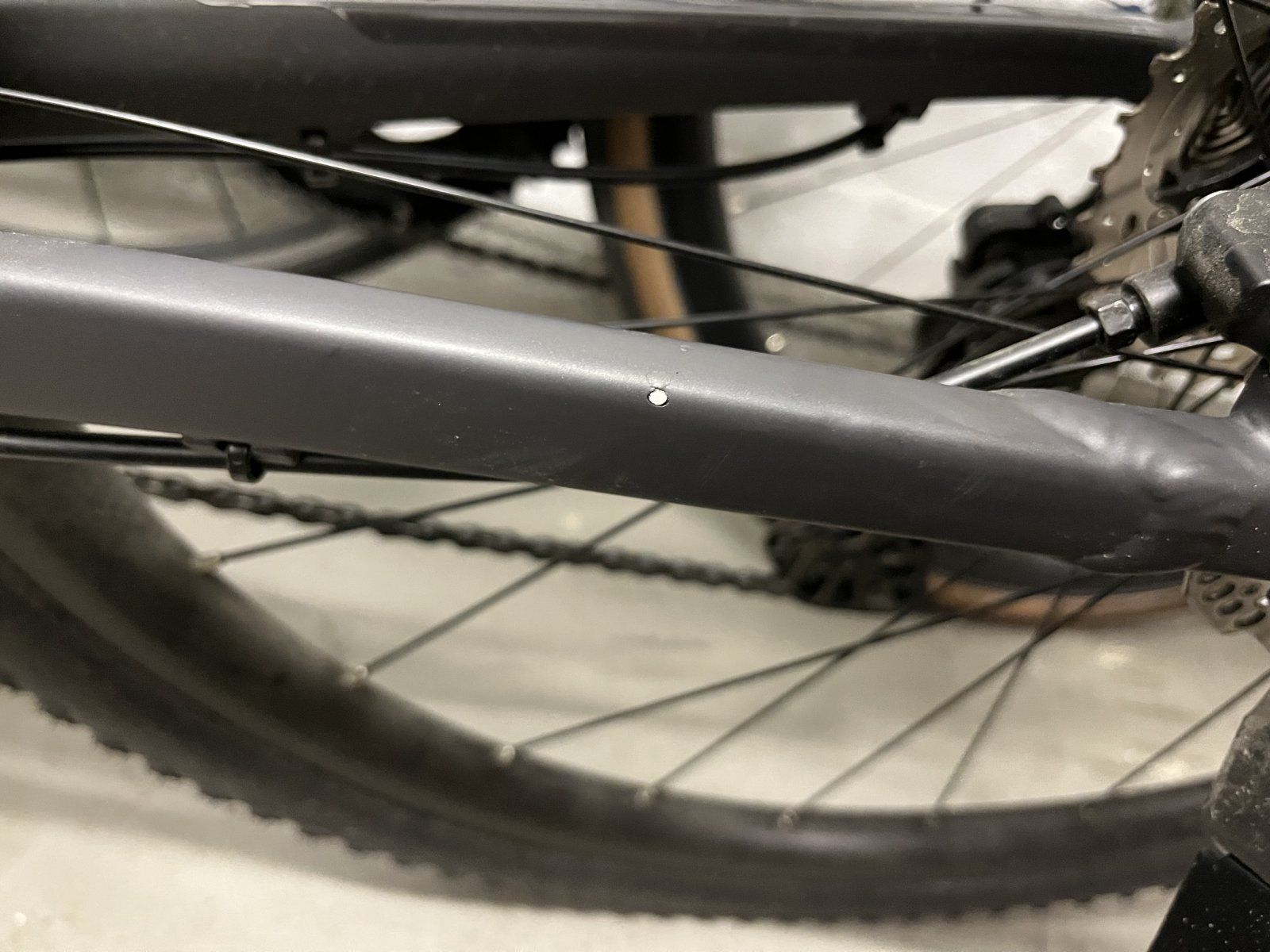

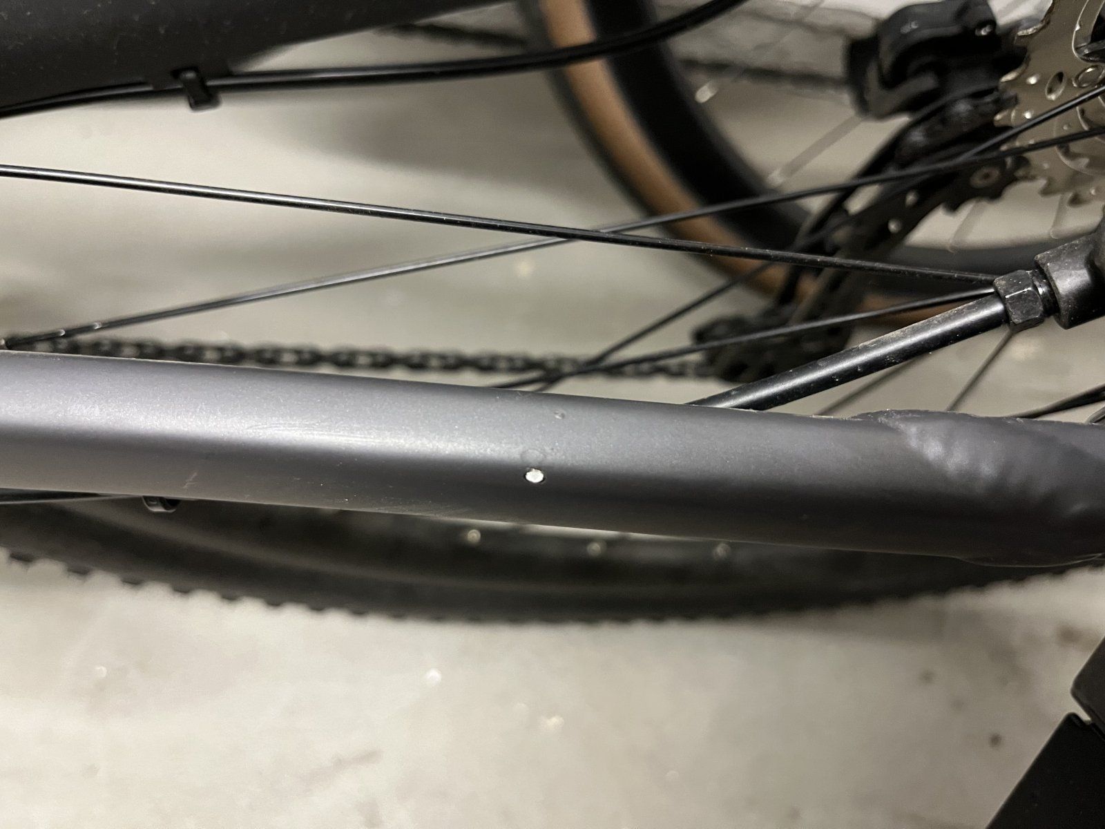

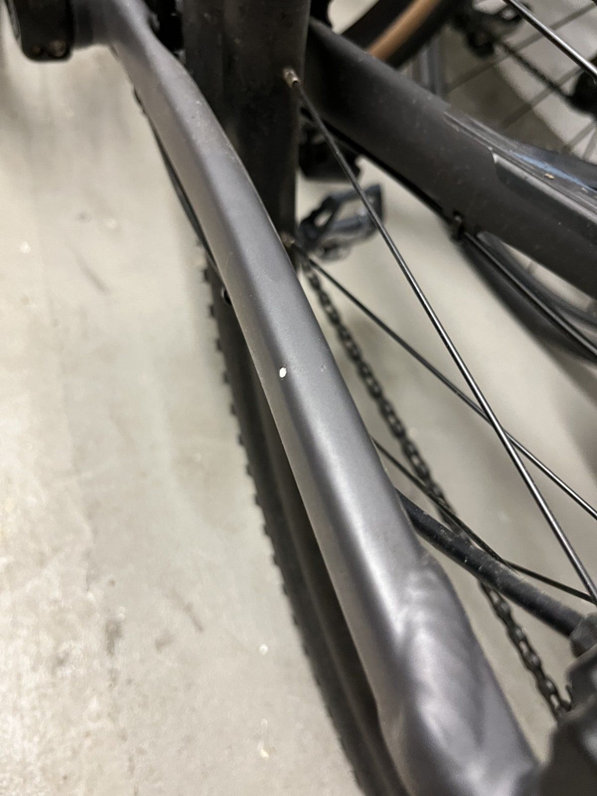

Moin.
Leider ist heute ein kleines Mißgeschick an meinem fast neuen Gravel passiert:
Beim Öffnen des Kettenschlosses ist der Bolzen von oben auf die Kettenstrebe geschlagen.
Dabei ist dummerweise eine deutliche Macke entstanden…
Im „besten“ Falle ist es „nur“ der Lack, mache mir aber natürlich Sorgen, dass dass Alu einen abbekommen hat und folglich beim Gebrauch nachgibt.
Habe euch mal drei Fotos angehangen und würde um eure Einschätzung bitten, on was und, falls ja, was (Lackstift wegen Korrosion, Tausch des Rahmens, etc) unternommen werden muss?
Danke schon mal fürs Feedback.

Lackstift, fertig.
Verhindert Oxidation und optischen Makel, die Stabilität ist davon unbeeinträchtigt.
Mein Alu Rahmen fuhr 10 Jahre mit einer fetten Beule im Oberrohr, völlig problemlos.
Lackstift drauf und weiter die Fahrten geniessen. Wenn das was man da sieht schlimm wäre, dürfte man keinen Centimeter auf Schotter fahren.
