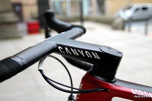

Maybe it helps!
Ein eingefügtes Bild wäre hilfreich gewesen;)
Ich gehe davon aus, dass Du die Stelle meinst, wo der Zug den Halter berührt!
Eine alternative Zugführung lohnt den Aufwand nicht! Bei Katusha wickeln die einfach ein Stück Isolierband um die Züge! (zum Schutz der E-Leitung)
Es gibt auch Silicon-Hüllen in allen Farben, die man um die Leitung wickeln/klemmen kann:
https://www.ebay.de/itm/Spirale-Wei...hutz-Kabel-Ausen-Bremse-Zahnrad-/122086014525
https://www.ebay.de/itm/BCB-90D-Aus...itm=382561800169&_trksid=p2047675.c100623.m-1
Aber die sehr strammen Schaltzüge drücken nun stark gegen den Garmin Mount. Befürchte, dass bei vielen Lenken/nach einiger Zeit die Züge durchgeschliffen werden.
Völlig unbegründet, eher wird der Garminhalter von den Zughüllen ausradiert. Hast du schon mal Zughüllen abgelängt? So ein wenig Lenker hin- und herstreicheln quittieren die mit einem müden Lächeln.

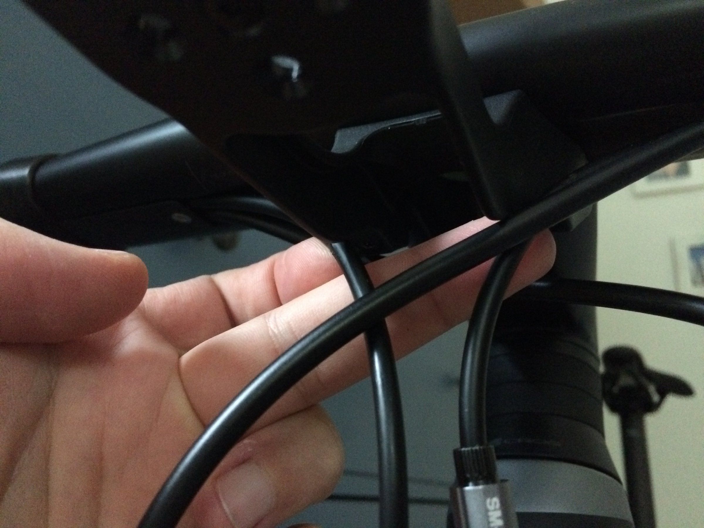

Hey, Danke für die Antworten.
Kam immer nur im Dunkeln abends nach Hause und konnte keine ordentlichen Bilder machen. Ich hoffe, man erkennt trotzdem etwas. Ihr habt mein Problem aber richtig erkannt! :)
Um die hydr Leitungen mache ich mir auch weniger Sorgen. Aber die mech. Schaltseilzüge drücken schon arg und sind ja auch nicht in ihrer natürlichen Kurvenform.
Ich hatte das mal an einem MTB, dass sich da Rahmen und Seilzug ordentlich aneinander gereibt haben. Aber stimmt, da war der Schaden auch eher auf Rahmen Seite als am Zug. Höre aber raus, dass ich mir keine Sorgen machen soll. Besorge mir aber vielleicht zur Sicherheit mal so Schutzhüllen oder wickel Isolierband drum...
Mit den Schutzhüllen klappert's auch weniger, wenn du durch Schlaglöcher fährst...;)
