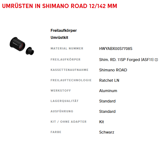

Leider kenne ich mich bei Freilauf und Co. noch zu wenig aus. Gibt es da eine sinnvolle Lösung, die Kassette auf einer DT Swiss G1800 zu montieren?
Bin echt kurz davor das Rad zurück zu schicken... Bin ansonsten halt voll auf Shimano eingeschossen vom MTB.
Da muss der Freilauf getauscht werden.
https://www.dtswiss.com/de/support/produkt-support?matnr=W0G1800NID9SA23397

Da bietet sich gleich ein neuer Laufradsatz an. Würdet ihr da einen Shimano Road Freilauf empfehlen, um auf Sram Kassette/ andere Abstimmungen tauschen zu können?
