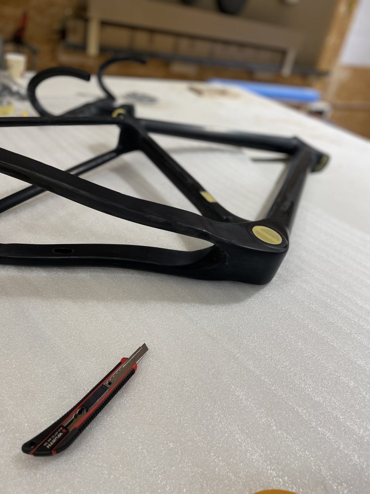

matter lack mit 400er abgeschliffen (nass)
dann 600er (nass)
anchliessend:
1 Lackierversuche mit 2k primer
(SprayMax)

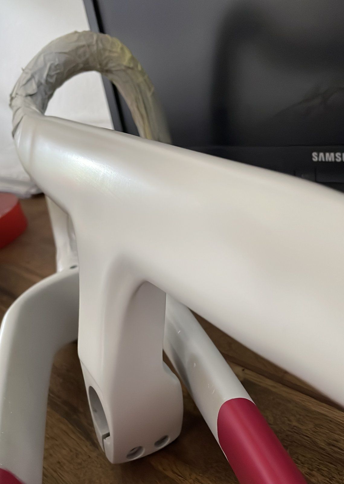

:D also das is geil. Ich habe mir konsequent einfach direkt Glitzer auf meinen Rahmen drauf lackieren lassen. Welchen Lack hast du benutzt?

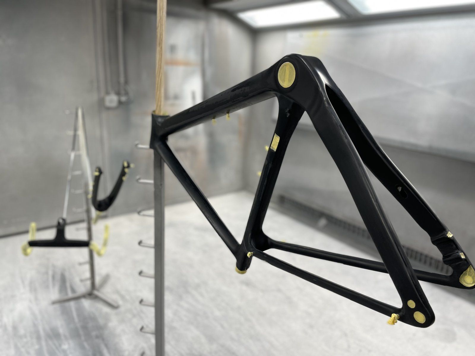

Grundiert habe ich mit 2k Grundierfüller von spraymax,
Für Lenker, gabel, Rahmen reichte 1x 400ml
Das Grundieren funktionierte an sich ganz gut, auch war ich mit der Qualität von sprühmax zufrieden.
Es hängt halt schon sehr vieles davon ab, wie gründlich man das ganze vorab vorbereitet hat, lackieren «sprühen» (schliff, staub und fettfrei, alles durchgewärmt,….
Glück habe ich sicherlich durch den Zugang zu einem guten Spritzraum.
Die Farben hab ich mit montana gold lackiert bzw glitter von montana….Decklack wieder mit spraymax 2k glänzend. Vorlage zum Vorgehen waren die Videos von ETOE. Hab versucht mich daran zu halten. bzw hier keine experimiente eingegangen.
Die spraymax Sachen sind nicht gerade die Günstigsten, hab mir daher letzte Woche eine HVLP Pistole und ein Akku-Airbrushset zugelegt.. gibt noch 2-3 Projekte 😊 lack dazu beziehe ich dann von der mipa
Zum vorgehen beim aktuellen Projekt:

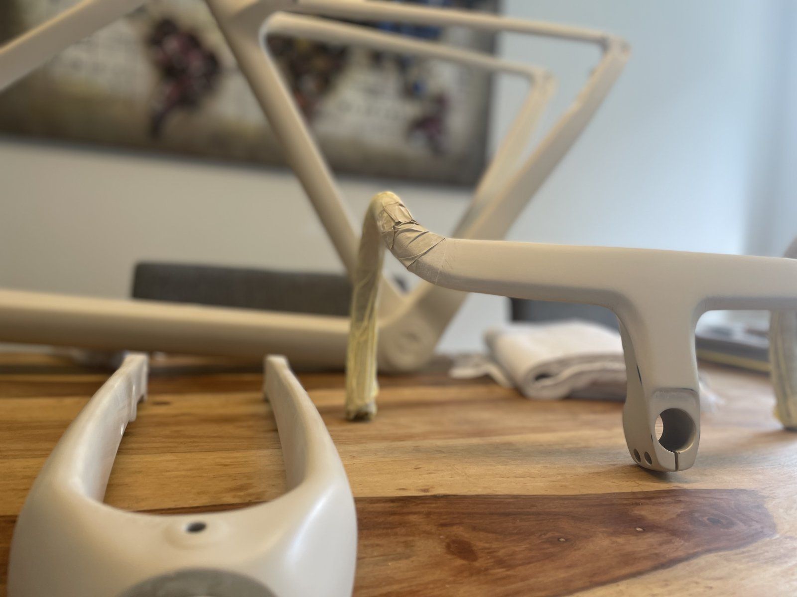

-Schwarz matt lackierten Rahmen mit 400-800 nass geschliffen
-Entfettet
-Grundiert mit 2k spraymax
-Geschliffen 600-800
-Lack weiss blau pink
-Geschliffen 800 (Fehler, wäre nicht notwendig wenn Trockenzeiten und Klebeband besser gewählt werden)
-Decklack spraymax2k
-Geschliffen 800
-Decals mit Waterslide Folie aufgeklebt (Geduld notwendig 😊)
-Grössere Decals mit Vinyl Folie bzw. schneide Plotter erstellt und aufgeklebt
-Decklack spraymax 2k
Tipps für andere und weitere Projekte:
-Beim schleifen immer zumindest Einwegmaske verwenden.
-Nach dem entfetten immer mit handschuhe angreiffen
-Trockenzeiten beachten
-Klebeband wählen ohne klebereste am lack :-/
-Nie mit zeitungspapier abkleben (mi rpassiert, zeitungpapier färbte ab am weiss…daher wieder mit 800 abgeschliffen)
-Schneideplotter bereits zum erstellen der Abklebefolien benutzen (Tretlagerbereich, schaltaugen, schraubenlöcher etc..)

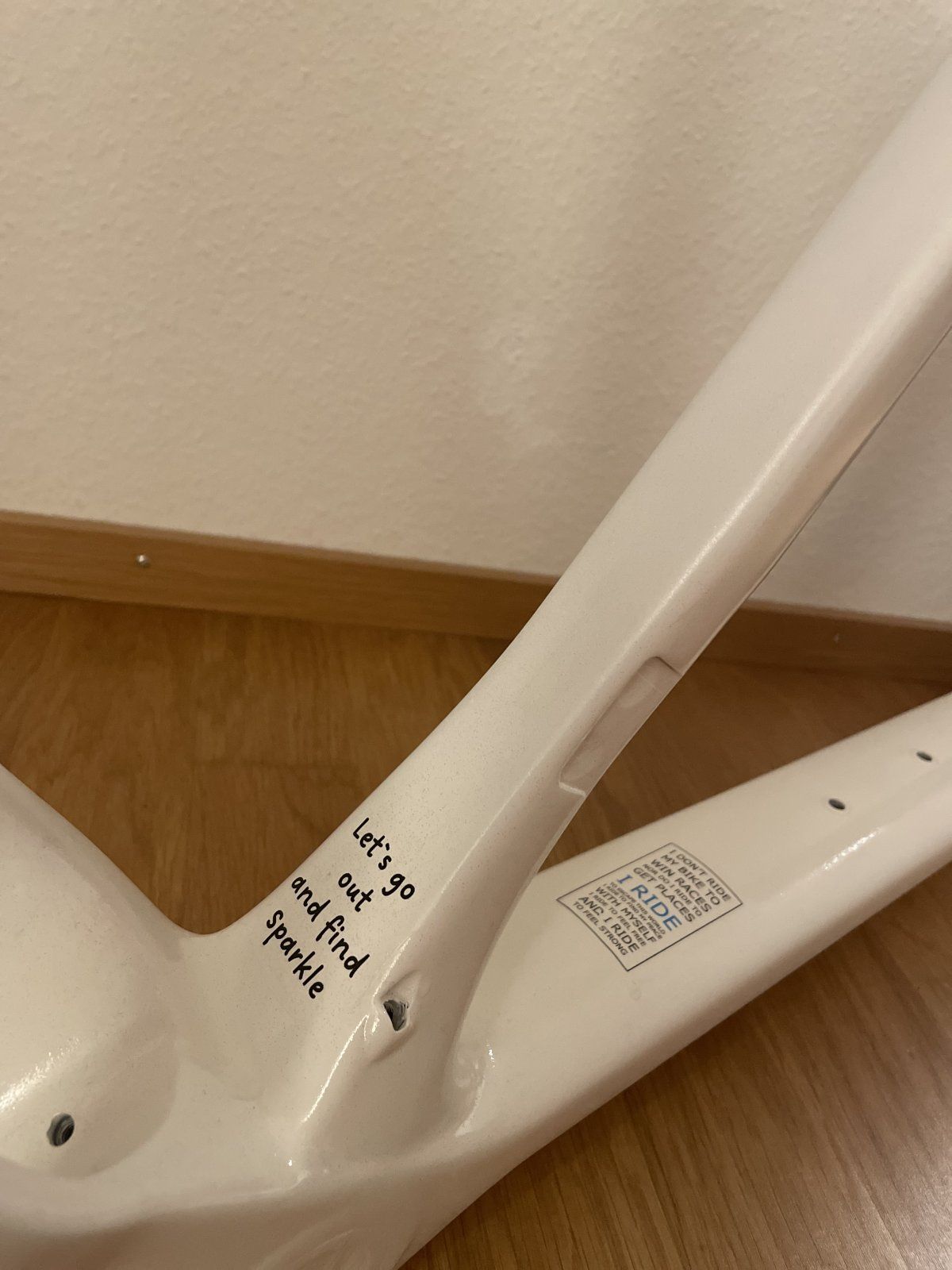

Sehr schöne Arbeit hast du da gemacht. Wie genau funktioniert das mit dem Lackieren der Schrift?
Danke,
Die kleineren Schriften bzw. Sticker welche transparent sind wurden mit Waterslide Folie für Laserdrucker erstellt. Zb word gestallten, Folie bedrucken und anschliessend mit 1k Acryl Folie lackieren. Ausgeschnittene Folie In Wasser einlegen und dann auf den lackierten Rahmen kleben. Ist nichts anderes wie in der Kindheit mit den Revell Bausätzen.( Wenn man Geduld besitzt, ist es schon angenehmer 😉)
Die grössere Schrift im Bereich Unterrohr-Steuerrohr und die Punkte an der Gabel wurden mit Vinylfolie Gemacht (Vinyl Folie 0.75mm mit einem Vinyl Plotter ausgeschnitten).
Arbeitsablauf
-Rahmen 1x mit Klarlack lackiert
-Ganz leicht und ohne druck mit 800 nass geschliffen
-Waterslide decals aufbringen
-Vinyldecals aufkleben
-noch eine Klarlackschicht darüber
-eventuell Polieren noch ausstehen
(Provence und Attersee sind da terminlich dazwischen gekommen 😊 daher wird’s ende der Woche weitergehen)
Schrift lackieren werd ich beim nächsten projekt versuchen...
