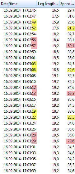

Zur Erläuterung hier die Auswertung eines Ausschnitts einer GPX-Datei. Ich bin in diesem Streckenabschnitt so 32-35 km/h gefahren.
Runtastic speichert alle 2 Sekunden einen Trackpoint mit der jeweiligen GPS-Position. Das erkennt man an den relativ konstanten Leg Lengths im Abstand von jeweils 18-19 Metern.
Die zu den Trackpoints eingetragenen Zeitstempel liegen aber nicht alle im (korrekten) 2 Sekunden-Abstand, sondern manchmal beträgt der Abstand nur 1 Sekunde (rot markiert) und manchmal 3 Sekunden (gelb markiert). Und das führt zu den falsch berechneten Geschwindigkeiten.
Rot: Aus der 1 Sekunden Differenz ergibt sich eine zu hohe Geschwindigkeit
Gelb: Aus der 3 Sekunden Differenz ergibt sich eine zu niedrige Geschwindigkeit
Überall da wo die Zeitstempel 2 Sekunden auseinander liegen wird die Geschwindigkeit richtig berechnet.
Ok, das sieht dann wirklich etwas seltsam aus. Jetzt habe ich Dein Problem begriffen. Danke für Erläuterung.

Dann hat die App oder deren Web-Exportfunktion ein Problem.
Es spricht ja nix dagegen, beim Schreiben der GPX Datei jene Rundung vorzunehmen, sodass die Sekunden mehr oder weniger korrekt interpretiert werden können.
Mein Edge800 scheint das zu machen, denn wenn ich die Samplerate auf 1Sek einstelle, dann habe ich hinterher auch entsprechende Aufzeichnungen im 1 Sek. Intervall vorliegen Mir scheint das Problem wirklich App-seitig oder eben in der Webplattform begründet zu sein.
Ein systematischer Fehler ist das aber nicht.
