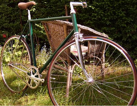

Schraube und poliere nun schon seit einer ganzen Weile an meinem schicken Dancelli herum. Arbeitstitel: Jäger
Habe versucht alles mit Gipiemme-Komponenten aufzubauen (Kurbelsatz, Steuersatz, Sattelstange, Naben). Nun die Frage:
