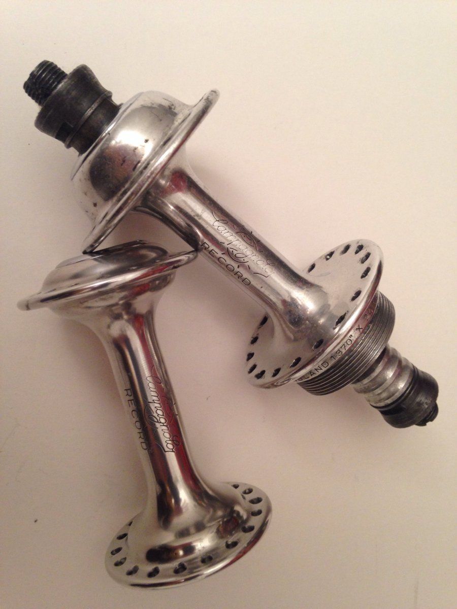

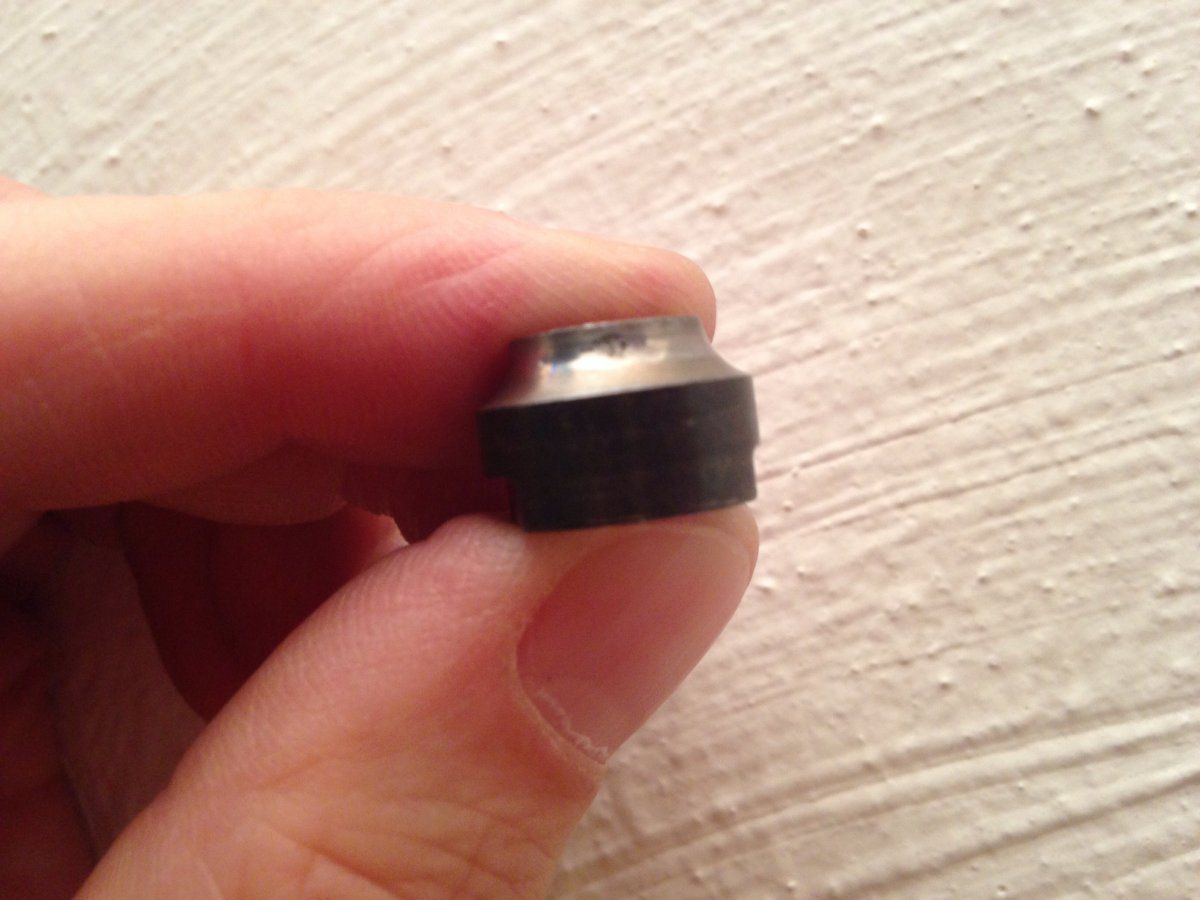

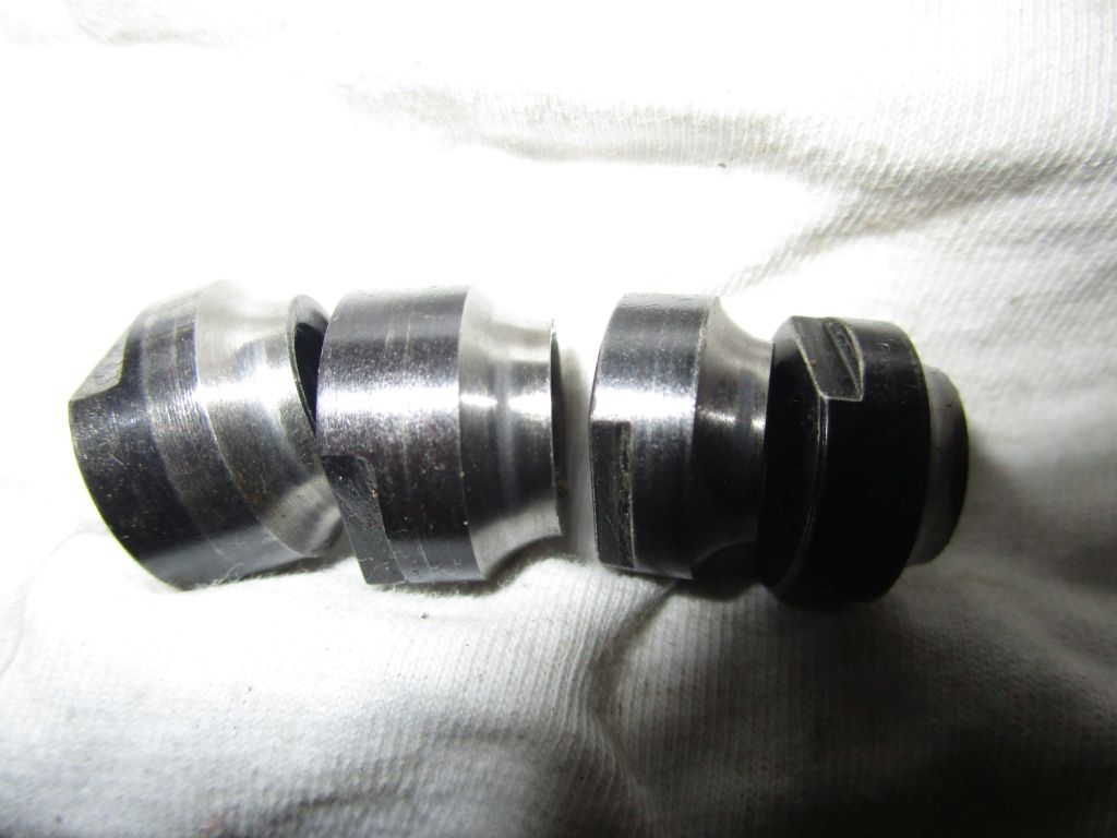

Der Konuskörper der neuen Achse hat D= 15 mm, der alte hat D = 15,9 mm
Ich habe jetzt mal die neue Achse incl. neuen Konen mit 9 Stk 7/32 montiert, läuft top. Dann das gleiche mit 9 Stk 3/16", läuft ebenfalls super. 10 Stk passen von keiner Größe rein.
In den Katalog schauen, da hätte ich auch selbst mal drauf kommen könnenRecord hat 9 7/32" pro Seite.
Hi Chris,War mal im Keller um in der Campy Nabenteile-Kiste zu schauen, ob da nicht was für das schöne Torino dabei ist.
Wenn du die Konen haben möchtest lieber Ralf, packe ich sie in einen Umschlag.
Danke fürs Angebot, aber ich glaube, die Achse ist i.O. Ich Check das aber noch mal.Ne hintere Campa-Achse mit Konüssen habe ich noch, wie lang brauchst Du's denn? Ich weiß jetzt aus dem Kopf nicht mehr, ob die für 5- oder 6fach war...
