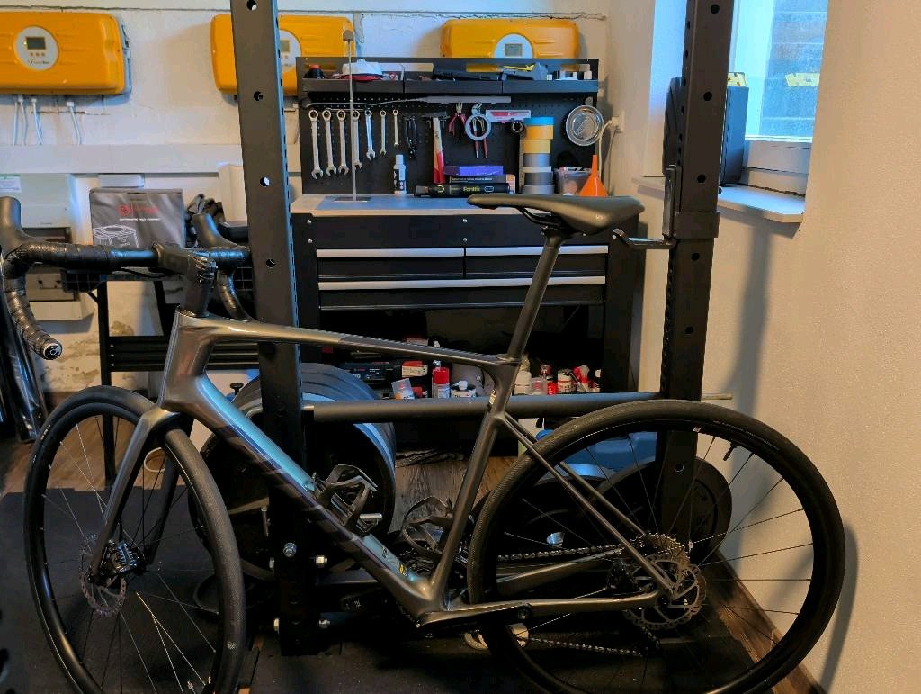

Das Giant Defy gibt es aktuell im Giant Store München online für 2400 in Größe L.
Auf Kleinanzeigen verkauft jemand sein M/L mit wenigen Kilometern. Offiziell führt Giant das Defy M/L bis 187cm. Ich bin 186cm mit SL 91. Auf dem Foto ist die Sattelhöhe auf meine aktuelle Position 80,5 eingestellt. Der Verkäufer meinte es seinen noch 5cm Luft bis zum maximalen Auszug.
