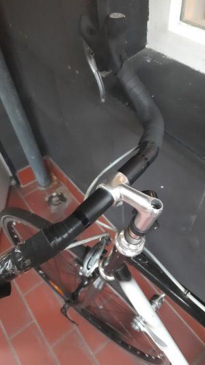

Hallo an alle, vor einiger Zeit erwähnte jemand in einem Kommentar zu einem anderen Thema (von mir), dass es problematisch sein kann, wenn das Gewinde aus der Gabel guckt, siehe hier
Was kann das Problem sein und wie lässt sich das beheben? Es sitzt alles ziemlich fest, bzw. zu fest, so dass ich da kaum etwas bewegen kann. Vielen Dank und beste Grüße 🙋‍♂️

Normalerweise setzt man einen Spacer unter die Kopfmutter, der das Gewinde verdeckt.
Oder kürzt das Gewinde der Gabel fachgerecht.
Technisch so wohl ungefährlich, nur nicht hübsch.

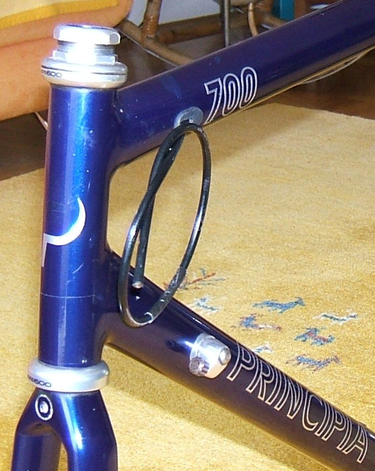

Bei mir sah das seinerzeit mit einem 5 mm Spacer unter der Kopfmutter auf einer Gewindegabel so aus:

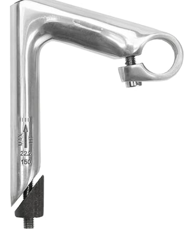

Das ist vermutlich eine sog. "Reparaturgabel", d.h. das Gewinde könnte etwas länger ausfallen, damit viele Steuerrohrlängen damit abgedeckt werden. Wenn das zur Folge hat, dass du den Klemmkonus nicht in den gewindelosen Teil bekommst, nimm einen Vorbau mit einer (Schaft-)Schrägkeil-Klemmung. Die liegt flächiger an der Gabelschaftinnenwandung an und verteilt den Druck besser. Das entschärft die Möglichkeit der Abssprengung des Gewindebereichs des Gabelschaftes durch den Konus deutlich. Wenn du einen Ahead-VB da dranfrickeln willst, spielt die Frage keine so grosse Rolle - es sei denn, du verwendest einen Schaftadapter dafür.

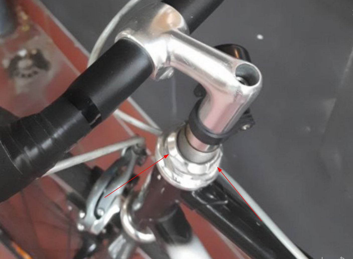

Guten Morgen, wenn ich das jetzt richtig verstehe (siehe Bild), kann der Konus nicht im gewindelosen Teil des Schaftes sein, da das Gewinde zu lang ist?
Und nach dem Tip weiter oben soll ich mir jetzt einen Vorbau mit schrägem Endstück holen. Ist damit so etwas wie im nächsten Bild gemeint?
Kann man kurz erklären/andeuten, warum die Gefahr einer "Asprengung" dadurch gemindert wird, bzw. was das Problem beim Vorbau ohne schrägen Endkeil ist?
Vielen Dank und einen schönen Sonntag 🙋‍♂️
Eine Gabel mit gerolltem Gewinde ist im Gewindeteil schwächer als in dem Teil ohne Gewinde (ist klar wenn man darüber nachdenkt, da die Wandstärke unterschiedlich stark ist).
Eine Klemmung durch den Schaftvorbau sollte möglichst tief erfolgen aus Sicherheitsgründen, idealerweise unterhalb des Gewindes (falls möglich).
Ein Schrägkonus verteilt die Klemmkraft auf einen größeren Bereich als ein Keilkonus, was vorteilhafter ist.
