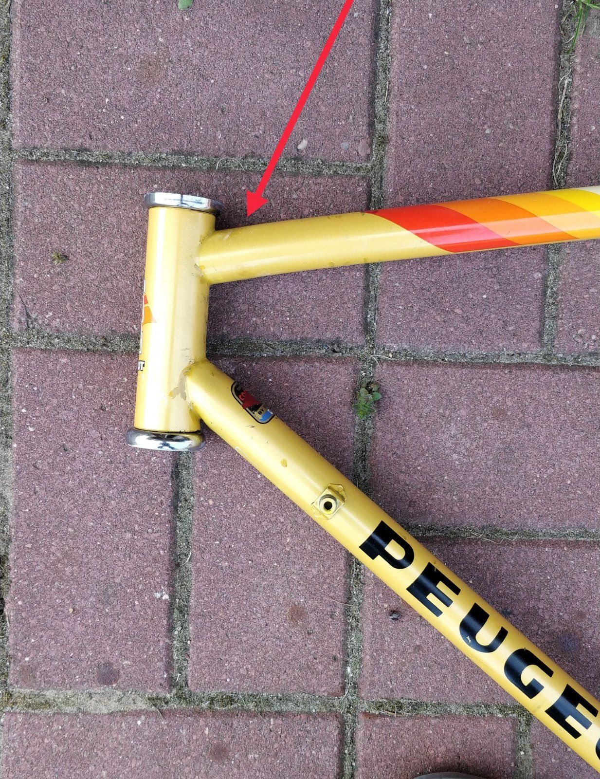

Hallo in die Runde.
meine schöne Peogeot-Gabel hat einen Schlag. (siehe Foto).
Meine Frage wäre nun: kann sowas wieder gerichtet werden? Stahl ist ja geduldig, habe ich (hier) gelesen, aber ich will kein Risiko eingehen.
Außerdem, könnte es sein, dass der ganze Rahmen in Mitleidenschaft gezogen worden ist? (siehe 2. Foto)
Bin für jede Anregung sehr dankbar.
Viele Grüße

Sind Biegungen im Oberrohr oder Unterrohr im Bereich hinter den Steuerrohrmuffen zu erkennen?
Gibt hier mehrere Berichte über gerichtete Gabeln und Rahmen. Ob du damit dann fahren möchtest solltest du selbst wissen.
Eine Ersatzgabel zu verbauen ist eventuell einfacher.
Danke sehr für diese Antworten. Der Rahmen weisst eine kleine (ziemlich unaffällige) Biegung am Oberrohr direkt am Steuerrohr auf. Ich würde mir eine neue Gabel zulegen, aber wenn der Rahmen kompromittiert ist, dann macht es alles keinen Sinn.
Traurige Grüße
Spontan eine passende Gabel für Peugeot könnte schwer werden, da metrische Rohrabmessungen.
Da braucht es dann eventuell auch ein neues Lenkkopflager und einen neuen Vorbau.
uerrohr auf.
Üblicherweise sieht man eine Rahmenstaufung an der UNTERSEITE von Ober- und Unterrohr kurz hinter dem Steuerrohr. Da zeigt sich eine Faltung (sieht unten so aus), oft mit Lackplatzern. Dann ist Schrott.
Gruß messi
Musst dir einen alteingesessenen Laden suchen. Wer das Ding hat, freut sich bestimmt über jeden Anwendungsfall. Bei aktuellen Rahmen (Carbon!) geht das Ding wohl eher nicht.😉

aber wir sprechen ja hier nicht um eine Gabel....die Gabel ist Schrott, das sehe ich ein, sondern um den Rahmen. Und wenn die Franzosen sich die Mühe gemacht haben, eine redresseur de cadre zu entwickeln, dann haben sie sich doch was dabei gedacht, oder etwa nicht?
Aktuell wüßte ich auch keinen, der ein Richtwerkzeug, resp. eine Richtbank hat.
Nur vom foto her, würde ich mal auf ein Modell tippen, was nun nicht gerade ein "Museumsstück" wird. Hat die Gabel eine sichtbare "Naht" auf den Scheiden?
Ich denke, es lohnt in keiner Weise, da noch etwas retten zu wollen.
Kein Händler wird sich mit solcher "Reparatur" in die Verantwortung + Haftbarkeit setzen, falls das Ding doch zusammenbricht oder mangelnder Steifigkeit aus der Kurve fliegt.
Gruß messi
Aber es ist vermutlich einfacher, ein ganzes Rad zu finden, als die Gabel einzeln. Zumindest wenn's nicht irgendeine sein soll.
Die Gabelbeine sind aus Blech gefaltet und verlötet und nicht gezogen-diese Methode kam bei den Schlichtmodellen zur Anwendung.
