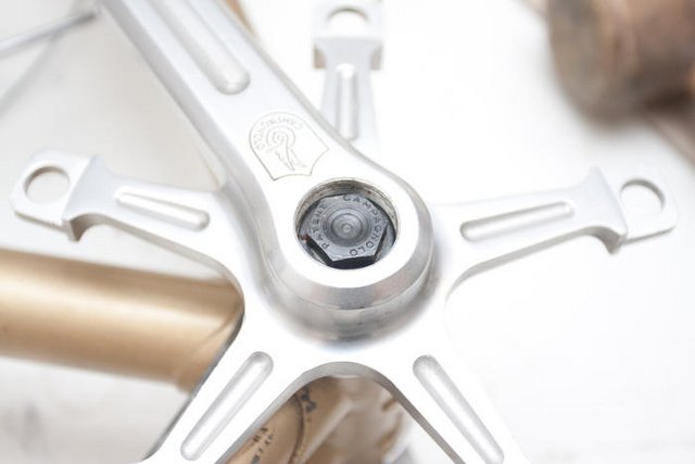

  • Die Sechskantschraube, mit der die Kurbel montiert ist, ist leider in der Kurbel versenkt, so dass eien normale Nuss vom Außendurchmesser nicht rein passt. Ist das Problem bekannt oder habe ich nur einen ungewöhnlichen Ratschenkasten?

was die Achsschraube angeht, da benötigst du eine Spezielle Nuß, die du ebenso wie einen Nietendrücker für die Kette in jedem guten Radladen bekommen solltest.
Das geht glaube ich so. Brauchst dann glaube ich etwas in der Art.

Für die Kurbelschrauben gibt es spezielle Schlüssel. Ich habe z.B. einen Pedalschlüssel an dessen anderem Ende eine kleine Nuß für 15 mm Kurbelschrauben sitzt. Bei Campa könnte das allerdings auch eine Schraube mit 16 mm Schlüsselweite am Kopf sein. Da paßt dann eine handelsübliche Nuß nicht. Aber in jedem Baumarkt gibt es Blechsteckschlüssel, durch die Du einen langen Schraubenzieher stecken und dann quasi einen T-Griff zum Lösen der Schraube hast. Diese sollten, zumindest nachdem Du diese noch ein wenig mit der Feile bearbeitet hast, passen. Anschließend benötigst Du noch einen Kurbelabzieher für 22mm Gewinde in der Kurbel.
