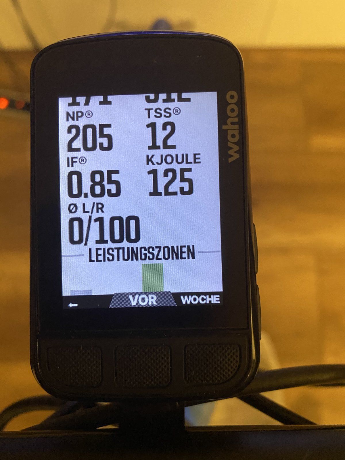

Habe heute auf der Rolle getestet und wieder starke Abweichungen feststellen müssen. Mir ist aber aufgefallen, dass die garmin Pedale anzeigen, dass ich rechts 100% trete und links null obwohl ich ja nur eine einseitige Messung links habe. Ist da was falsch eingestellt?
Ich meine das war normal, bei der einseitigen Messung. Wie hoch war die Abweichung nun genau?
