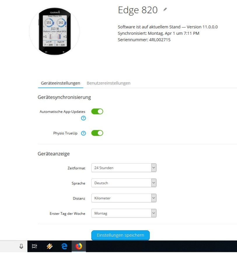

Ich hatte mal was ähnliches.
Zwar hat sich bei mir nicht die Sprache umgestellt, dafür aber das Zeitformat (auf 12h statt 24h). Geholfen hat bei mir dass ich die Einstellungen über das Webinterface geändert habe, danach hatte ich Ruhe. Die Einstellungen über das Gerät selbst haben sich zuvor immer wieder von selbst umgestellt. Du kannst es ja mal testen.
https://connect.garmin.com/de-DE/
Und dann via USB?
Ich habe mich etwas blöde ausgedrückt ;).
Du hast Recht, in der App gibt es die Einstellung nicht. Jedoch gibt es sie im Webinterface. Du kannst im Webinterface die Einstellung ändern und dann entweder über USB oder über das gekoppelte Handy synchronisieren. Habe es gerade mal selbst alles testweise durchgespielt und geänderte Einstellungen wurden auch ohne USB-Verbindung übertragen.

Je nachdem was in der Connect App bzw auf der Connect-Seite eingestellt ist, wird dies immer verwendet, wenn die Uhr/das Navi sich synchronisiert..:
