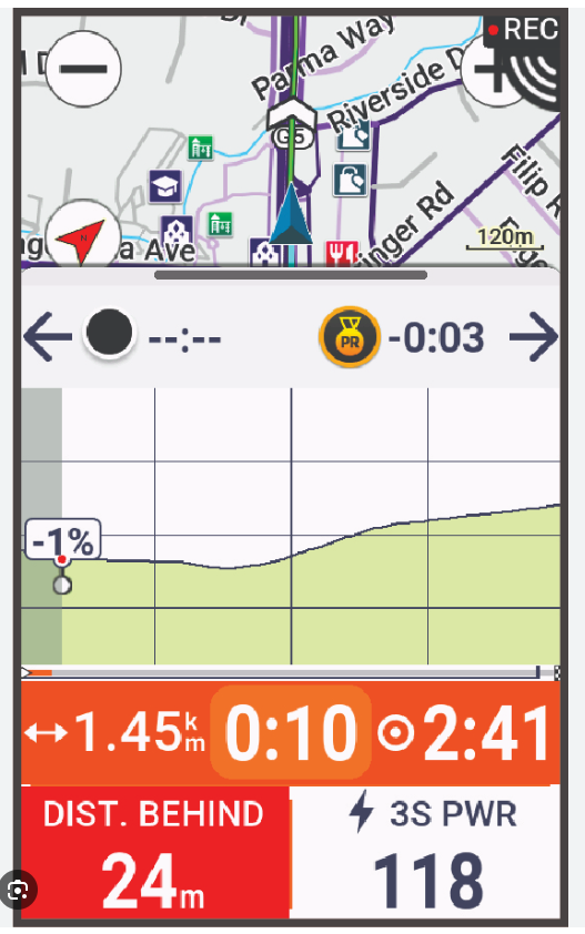

Ich habe eine Frage zur Anzeige von den Strava Segmenten beim 1050 (siehe Bild):
Die 1.45km zeigt die Länge des Segments an oder? Was bedeuten die 0:10 und 2:41?
Oben wird PR -0:03 angezeigt. Bedeutet dies, dass ich 3 Sekunden hinter meinem persönlichen Rekord bin?
Neben dem PR Symbol auf der linken Seite wird auch eine "Karotte" beim mir angezeigt, ist hier nicht ersichtlich. Was bedeutet dieses Symbol?
Also die "Karotte" ist ein Freund auf Strava der in dem Segment vor dir ist ,die -0,03 ist dein Rückstand zum Persönlichen Rekord.
wenn ich mich nicht Teusche dann sind die 0:10 wie lange du im Segment bist. 2:41 ist die Zeit die du Für Segment brauchst vom Garmin erechnet bei aktuelle Geschwindichkeit.
Sollte was Falsch sein nicht Steinigen 😉

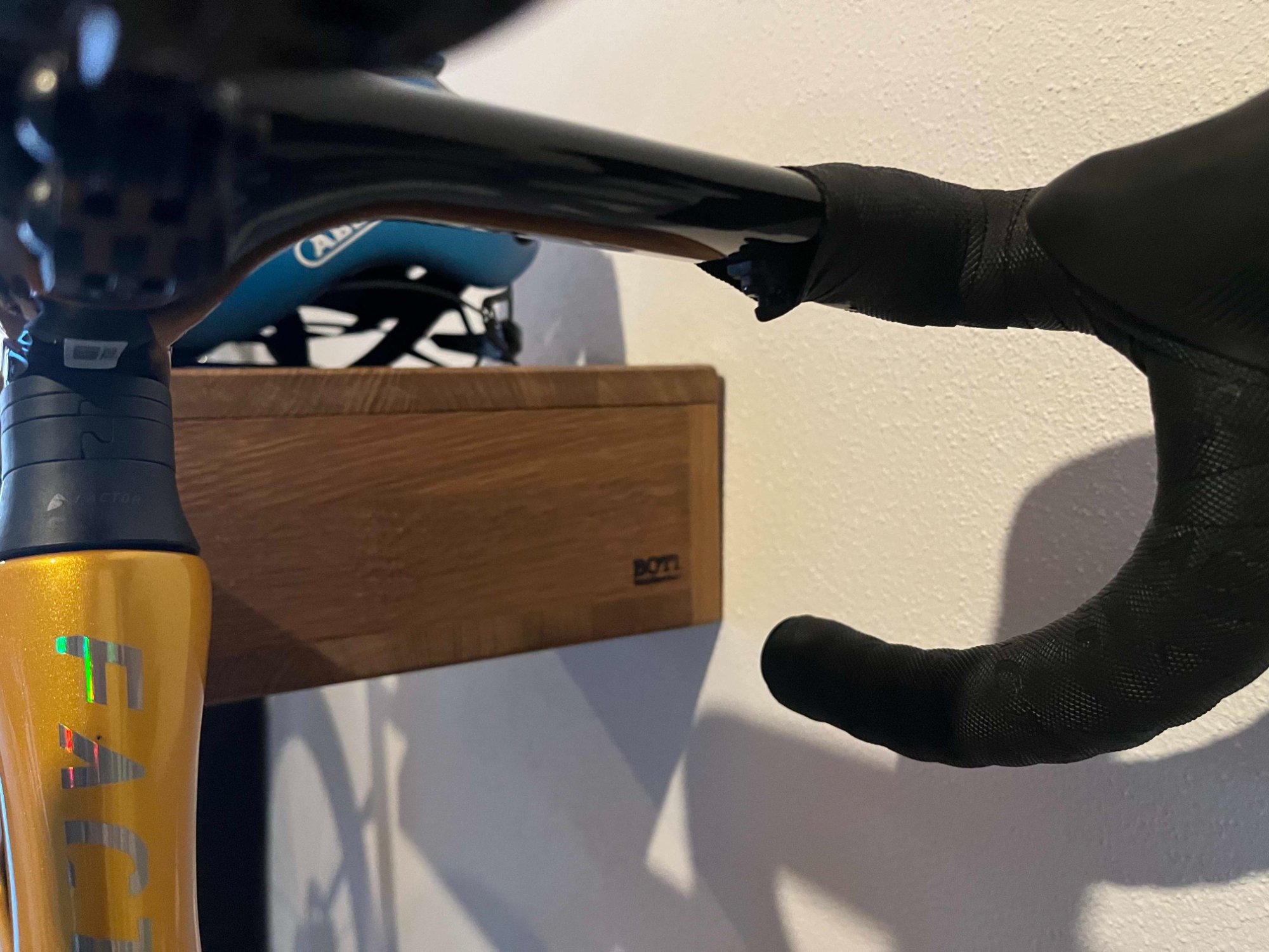

Beim Aufbau ganz wichtig: das beste Feature von 1050 muss richtig genutzt werden!
Ein dezent unter dem Lenker versteckter Sprintschalter, welcher das Klingeln auslöst:
