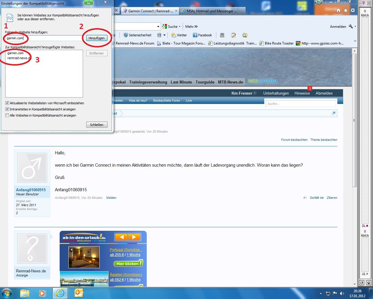

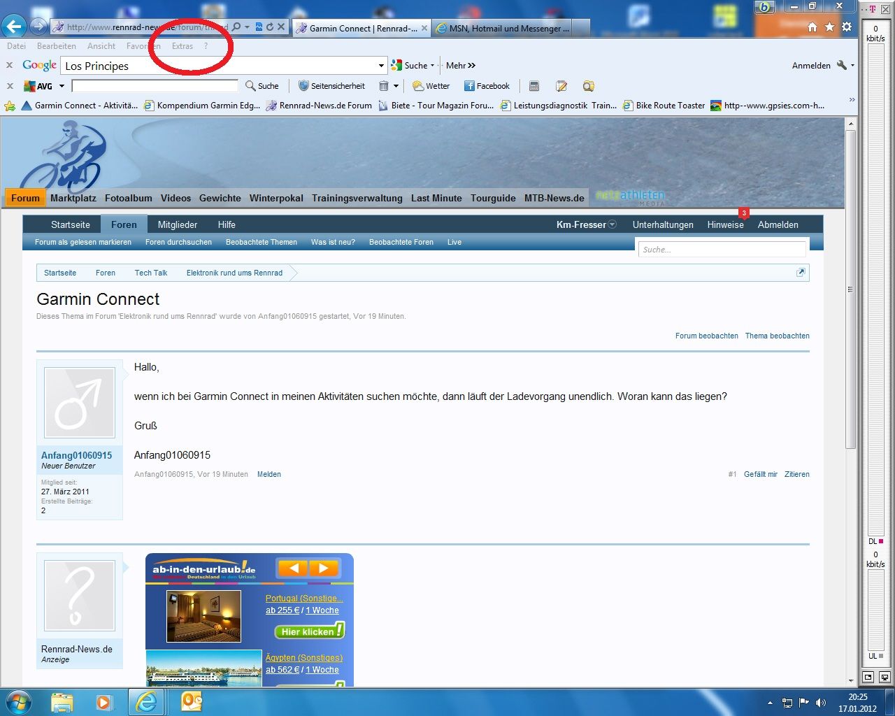

Hallo !
Hatte auch probleme ,wenn auch andere mit Garmin -Connect
Benutze IExplorer 9 dort ist in der Befehlszeile ein eintrag "Extras ",dort draufklicken ,es erscheint dann ein neues Fenster ,dort ist unter anderem eine Zeile " Einstellungen der Kompatibilitätsansicht ".
Dort draufklicken ,es geht dann ein weiteres kleines Fenster auf.....
Dann in 1.) garmin.com eintragen und 2.)Hinzufügen ,Fenster und Browser schliessen und den Browser neu starten ,Probleme sollten behoben sein ...!!
Siehe Bilder ...
Hallo !
Siehe Bilder ...
