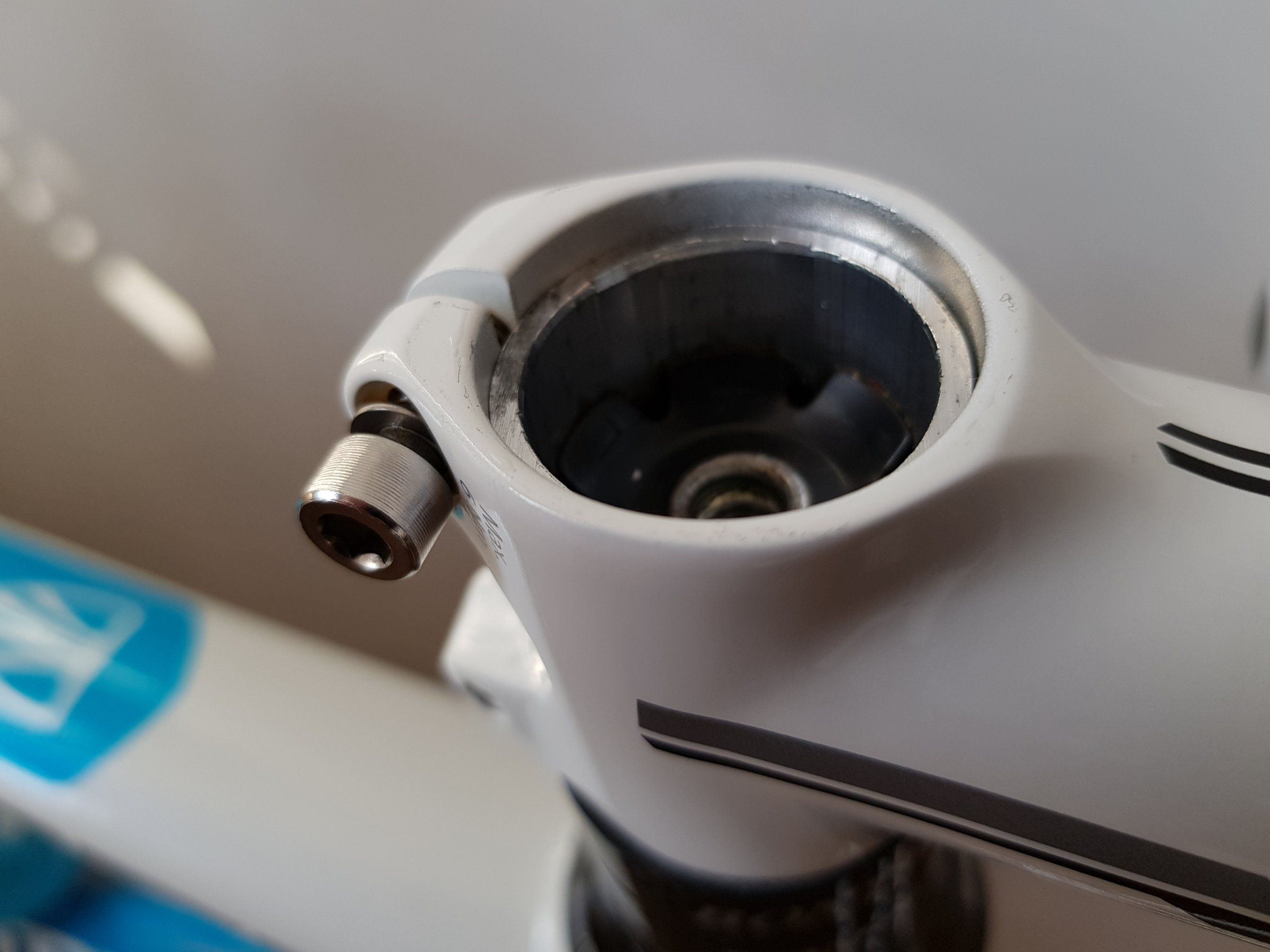

Hallo. Ich habe mir vor ca. 2 Monaten ein Cyclocross zugelegt. Dabei habe ich den originalen Vorbau durch einen kürzeren ersetzt. Jetzt zu meinem Problem. Meine Gabel hat in dem Steuerrohr ein leichtes spiel, sodass bei unebenen wegen, z.B. Kopfsteinpflaster, ein unangenehmes Geräusch entsteht, da die Gabel hin und her wackelt. Ich habe bereits probiert den Steuersatz einzustellen, aber wie fest ich die Einstellschraube auch drehe, ein leichtes Spiel besteht immer. Da ich nicht den originalen Vorbau benutze habe ich auch schon die Größe der Halterung verglichen und festgestellt das ich keinen Spacer brauche da der Originale Vorbau sogar 1mm kürzer ist. Ich hoffe ihr könnt mir hier weiter helfen :)

Mal einen zusätzlichen Spacer einbauen und schauen, ob sich dann der Steuersatz einstellen lässt

Klingt danach, als sei zuwenig Luft zwischen Oberkante Gabelschaft und Ahead-Staubkappe um noch Einstellen zu können. Pack mal einen Spacer über den Vorbau, dann wird das mit dem Einstellen wahrscheinlich wieder gehen.

Kralle oder Expander ?
Sollte es ein Expander sein so ist in der Inbus noch ein kleinerer 6-kant zum anziehen und fixieren. Damit bekommt mann das Spiel raus.
Ein Konus wird dadurch nach oben gezogen und verspannt den Gabelschaft.
Ich vermute mal dasselbe! Entweder einen Spacer über den Vorbau oder einen darunter packen! -> Dann Ahead Schraube anziehen, bis du merkst das spiel im Gabelschaft verschwindet (Vorderbremse ziehen und hin und her bewegen, mit den Fingern prüfen)-> dann den Vorbau festschrauben!

Das nützt aber nur etwas, wenn der Schaft an sich nicht zu lang ist und das Problem darin besteht, dass der Expander heraus rutscht, so dass man nicht genug Haltekraft zum Einstellen hat.
1 mm im Rohzustand reicht nicht, weil sich die Gabel durch das Einstellen beim ersten Mal noch weiter in das Steuerrohr reinzieht. Spacer wird helfen.

Mit dem neuen spacer bekomme ich die Gabel fest, jedoch löst sich nach einer Zeit der Steuersatz wieder und ich muss ihn neu einstellen. Hat dafür noch jemand einen Tipp?

Wie löst sich der Steuersatz wieder von Alleine :rolleyes: ? Spielfrei einstellen,Vorbau klemmen u fertig. Vorausgesetzt,du hast genug Luft zwischen Vorbau u Gabelschaft. Praktisch so...

Was für ein Gabelschaft? Auf keinen Fall den Vorbau mit Gewalt festziehen. Etwas Montagepaste kann helfen, und nach dem Festziehen des Steuersatzes den Klemmdeckel etwas anziehen. Daß sich da noch was setzen muss glaube ich nach zwei Monaten Betrieb eher nicht.

Das klingt jetzt verdächtig nach User-Error. Mit dem Einstellen des Steuersatzes bist du grundsätzlich vertraut?
Kurz: die Schraube oben auf der Kappe, die senkrecht in den Gabelschaft hineinragt dient nur zum Einstellen der Festigkeit des Vorbaus. Dies geschieht, während der Vorbau am Schaft nicht fixiert ist, sprich, die beiden Schrauben am Vorbau, die waagrecht zum Gabelschaft stehen sind lose!
Sobald die Festigkeit eingestellt ist, wird der Vorbau fixiert, indem diese beiden Schrauben angezogen werden. Speziell bei Carbonschäften ist hier aufs Drehmoment zu achten.
Sobald der Vorbau fixiert ist, könnte man die Kappe oben samt Einstellschraube wieder entfernen: das Ganze wird dann nur noch vom Vorbau gehalten. Macht man aber nicht.

Den Vorbau habe ich fest geschraubt. Zwar habe ich keinen Drehmomentschlüssel aber ich bin der Meinung das er fest genug sitzt, sodass er eigentlich nicht nach oben rutschen sollte. Zudem sollte die Ahead-Staubkappe den Vorbau unten halten oder?

Nein, dafür ist sie nicht da, siehe woops Post #16. Mit ihr stellst du nur das Lagerspiel ein. Unten hält den Vorbau allein die Klemmung des Vorbaus auf dem Gabelschaft.
Wichtig: Die Kontaktflächen von Schaft und Vorbau müssen absolut fettfrei sein. Bei einem Carbonschaft, auf dem man den Vorbau erst recht nicht festknallen darf, hemmt Carbon-Montagepaste zusätzlich das Hochrutschen.
Was hast du denn nun für Zeugs: Carbon- oder Metallschaft, Kralle oder Expander?
