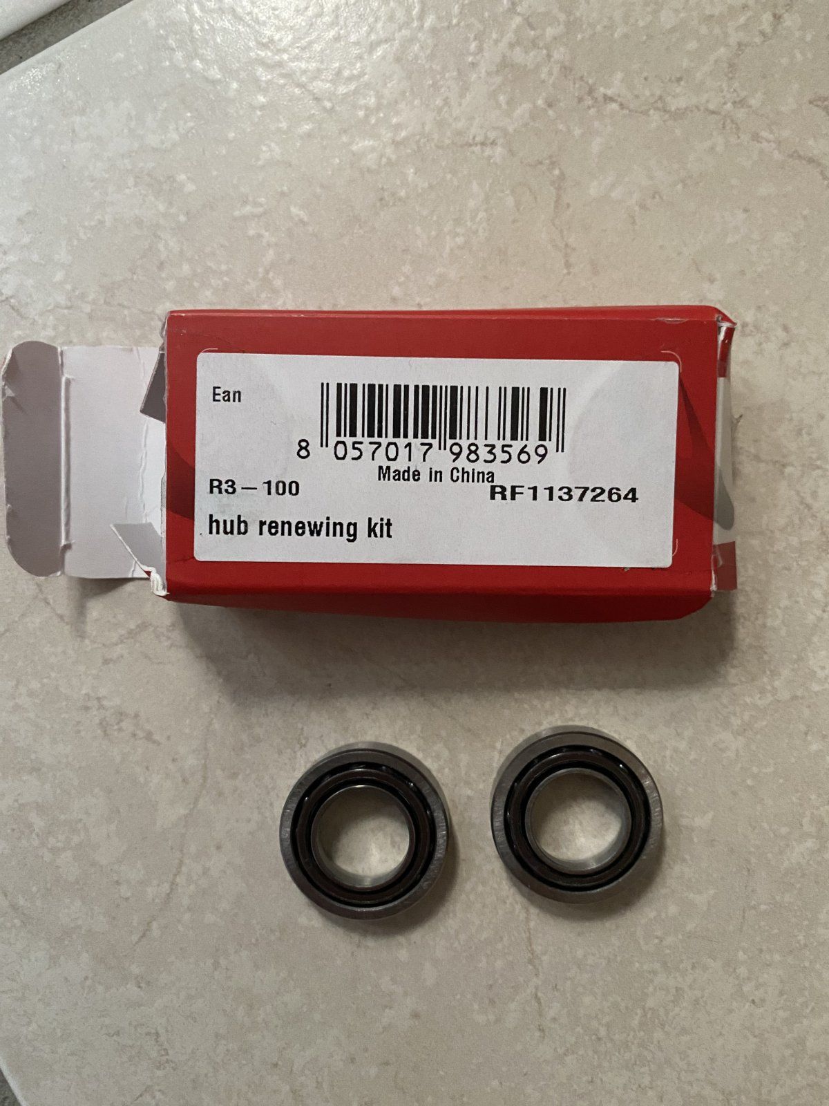

Falls du es brauchst:
Vorne passen die Stahllager von den normalen Fulcrum R3.
