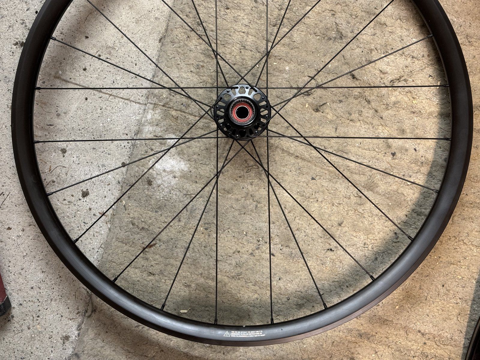

stehe soeben vor dem Problem nicht zu wissen, wie ich die Schraube des Freilauf lösen kann, wo doch so gar nichts zum Gegenhalten vorhanden ist!?!
Die technischen Unterlagen, die ich bislang habe finden können, behandeln offenbar ausschließlich Achsen, die einen Inbusantrieb vorweisen und für Schnellspanner ausgelegt sind … fast ein wenig diskriminierend 😄

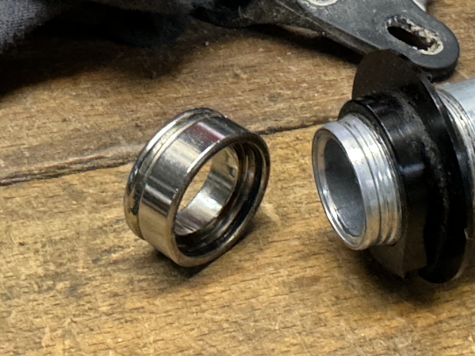

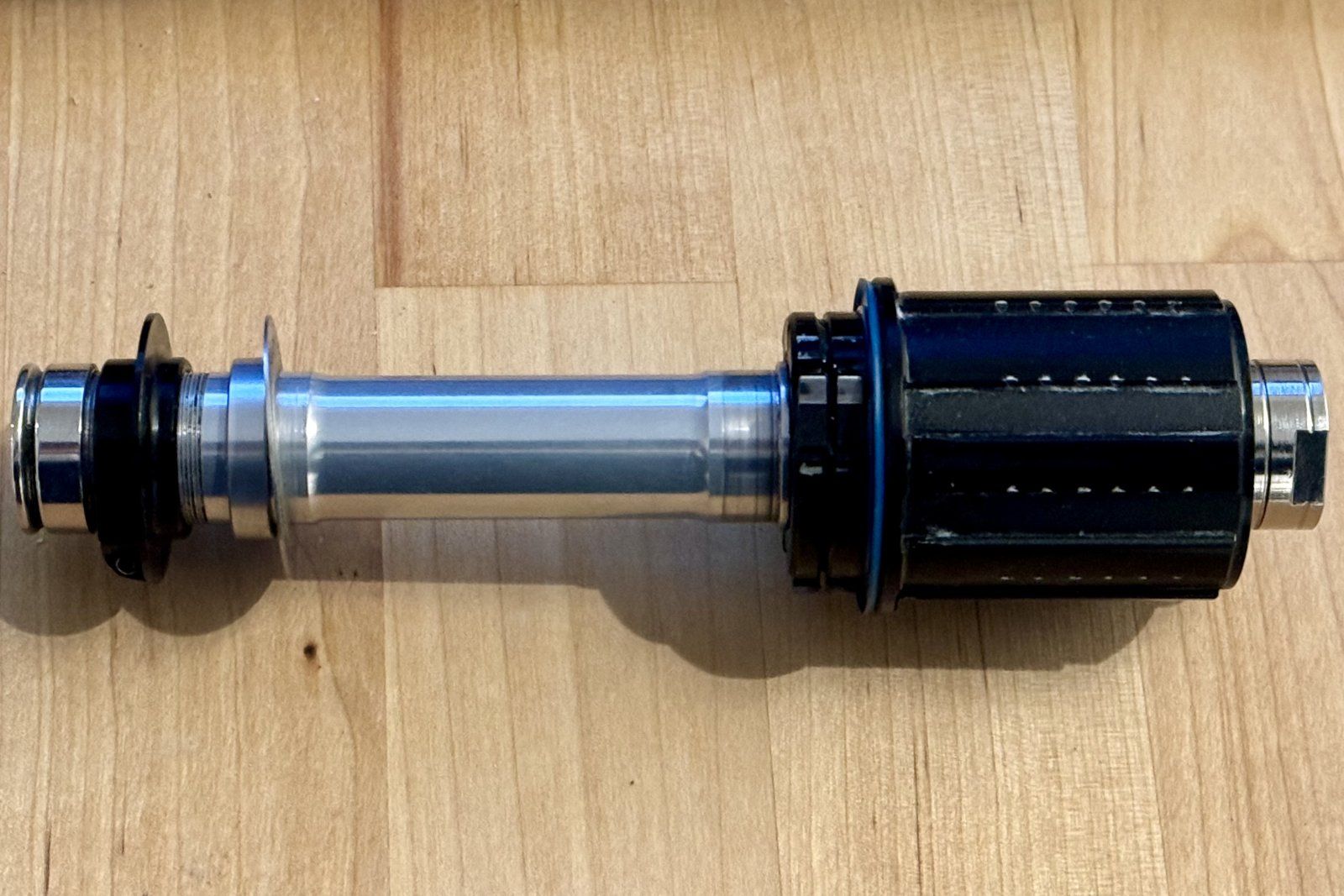

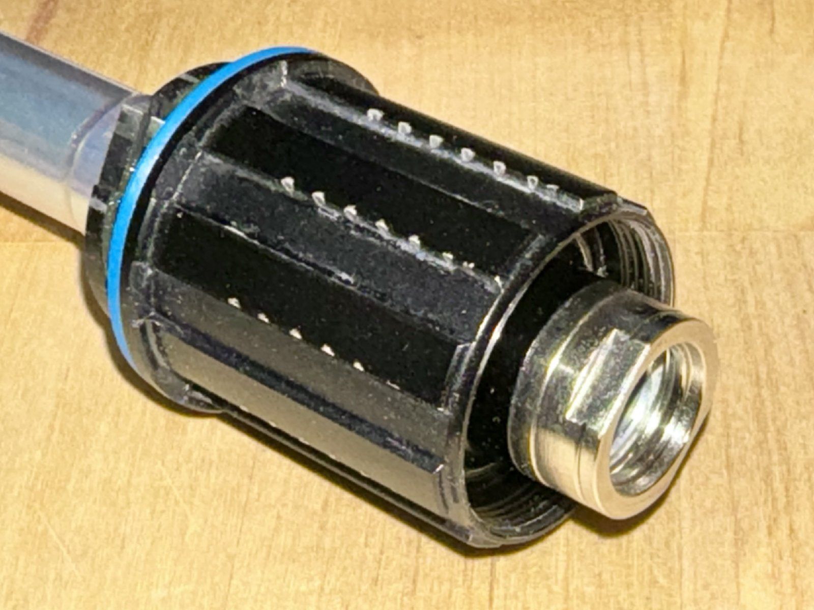

Bei den Anleitungen, die ich für Fulcrum gefunden habe, hat die Mutter auf der Freilaufseite ein Linksgewinde!
Hier also schon mal bessere Bilder

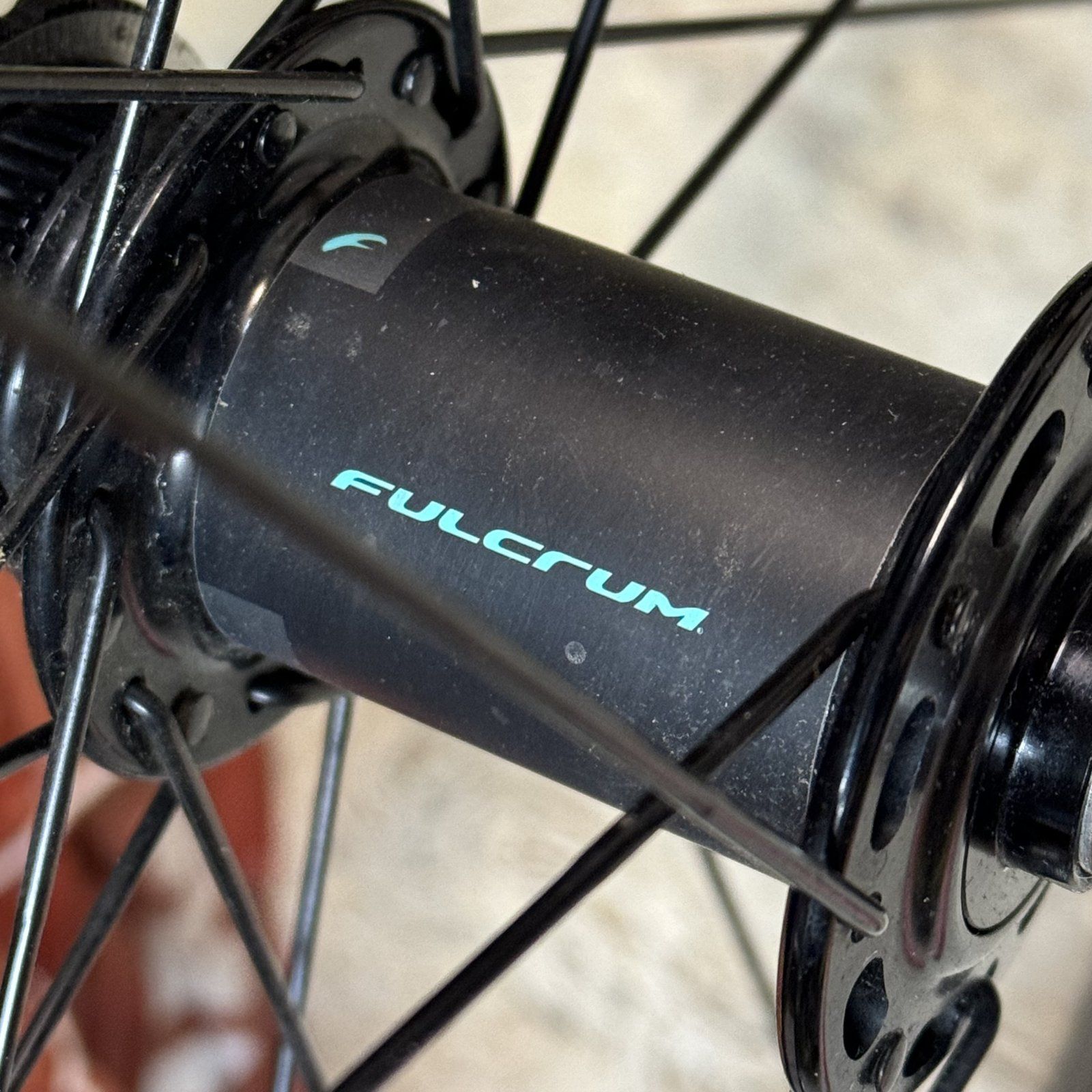

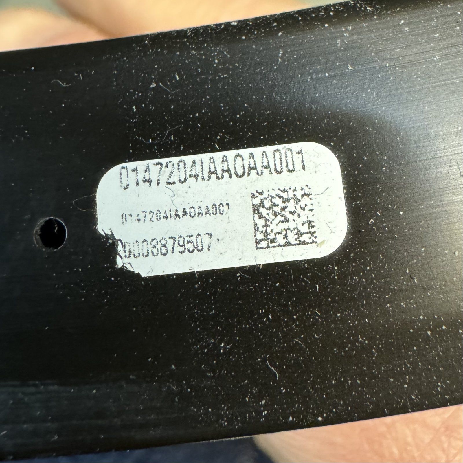

Nur dass VR hat noch dieses türkisfarbene Label am Achskörper. Sind die nicht sonst nit roter Schrift?

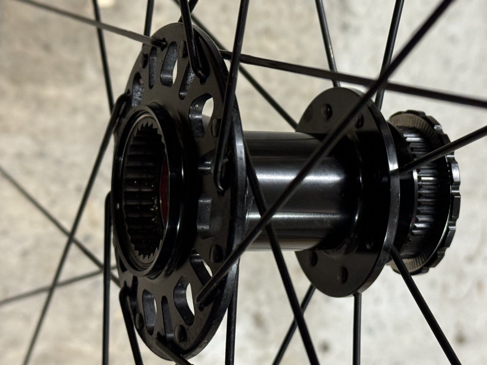

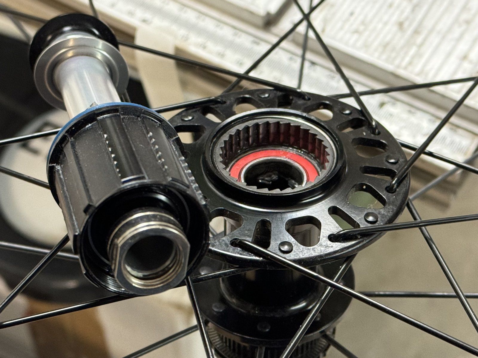

Disc Achsen gibt es in 3 verschiedene Versionen. Entweder rechts eine Art Innen 5-Kant, links unter der Kappe eine 14er Schlüsselweite oder wie beim Treadersteller das über den Einstellring links die Achse gehalten wird. Da benötigt man einen 20mm Gabelschlüssel.
Danke für den Service, aber das Dokument hat mich schon hadern lassen, weil eben eine QR-Achse mit Innensechskantantrieb gezeigt wird.
BTW: Das Manual besteht aus mehreren Seiten und ab Seite 4 ist die Anleitung für Räder mit Steckachse zu sehen.

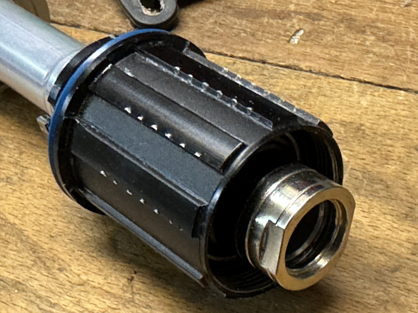

Den Lagereinsteller (schwarz) mit der 2,5mm Inbus schraube zum gegenhalten mit 20 mm Maulschlüssel kontern und die Schraube am Freilauf abdrehen.
