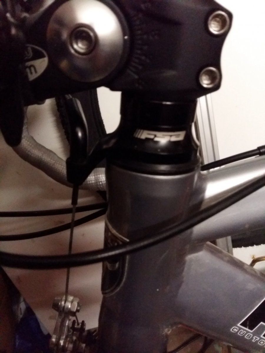

Guten Abend,
Ich bin brandneu beim Thema Rennrad bzw cyclocross.
Ich bin einige Jahre mit meinen MTB durch die Gegend gefahren. Nun wurde mir das so langsam etwas zu "langsam" und ich wollte mich was sportlicher bewegen.
Nun habe ich mir zum rein schnuppern ein Ultracross von red bull / Rose zugelegt.
Sehr schönes bike macht im Moment auch viel Spaß. Nur habe ich immer das Gefühl das ich minimal spiel im steuerlager habe. Ich bin mir nicht 100% sicher das könnte auch spiel in den cantis sein oder einfach die Carbon gabel. Das ist das erste mal das ich ein bike mit Carbon habe. Bei meinen MTB mach alles einen viel steiferen Eindruck.
Weil ich mir nicht ganz sicher war wollte ich mal die gabel ausbauen und alles nachgucken.
Dazu hab ich den Vorbau gelöst. Die Kappe demontiert. Den Plug aus den gabelschaft demontiert. Spacer und Vorbau abgenommen. Und die Bremse ausgehangen. Nun bekomme ich aber immer noch nicht die gabel raus. Habe ich etwas über sehen? Oder gibt es einen Trick dabei?
Schönen Abend noch Marc
Hast du nur beim Bremsen ein ruppeln. Wenn ja liegt dies sehr häufig wenn Cantis verbaut sind an deren Einstellung. Was du dagegen machen kannst wird hier recht gut erklärt.
http://www.cx-sport.de
Wie du deine Gabel abbekommst ist kein Hexenwerk. Vorbau demontieren. Bremse aushängen. Fahrrad vorne etwas anheben. Gummihammer nehmen und oben auf den Gabelschaft schlagen. So rutscht die Gabel etwas nach unten und die siehst den Klemmkonus was alles zusammen gehalten hat. Denn nimmst nun runter so kannst jetzt alles komplett zerlegen.
Guten abend ,
Im stand fühlen sich das ganze etwas "weich" an. Kappe Vorbau spacer bremse alles ab gehabt. Und die Gel nicht raus bekommen. Hab dann versucht mit einen Holzbrett und einen Hammer die Gabel raus zu bekommen das hat auch nicht geklappt :-(
Deswegen dachte ich das vielleicht der canti gegenhalter noch Mut einen Trick runter muss.
Gruß Marc
Guten Abend ,
Mein Problem ist gelöst *hand an den Kopf schlag*
Ich hab die gabel nicht ab bekommen, weil der gegen Halter der canti nicht runter wollte der brauchte einen minimalen Schlag mit den kunststoffhammer. Als der Halter einmal runter war ging alles spielendleicht. Gabel raus einmal alles sauber gemacht wieder zusammen und eingestellt.
Danke für euer mit lesen und eure Gedanken.
Gruß Marc
