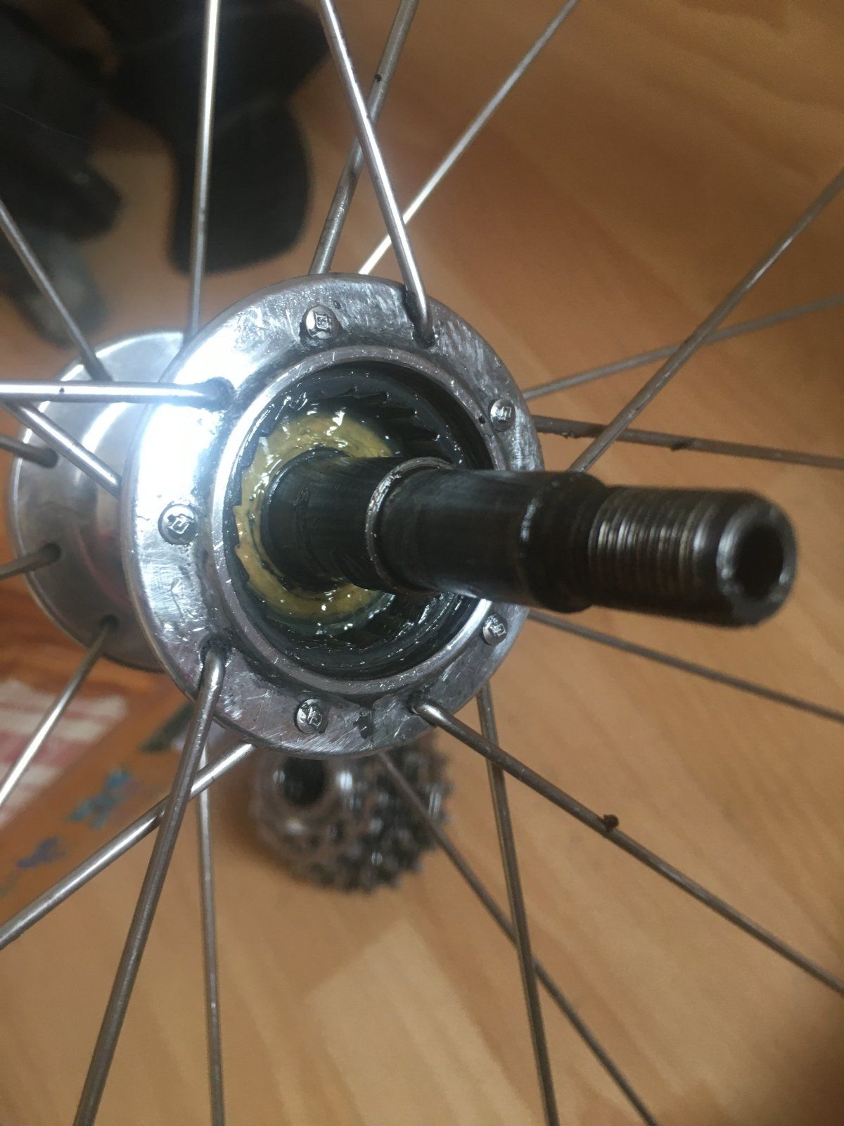

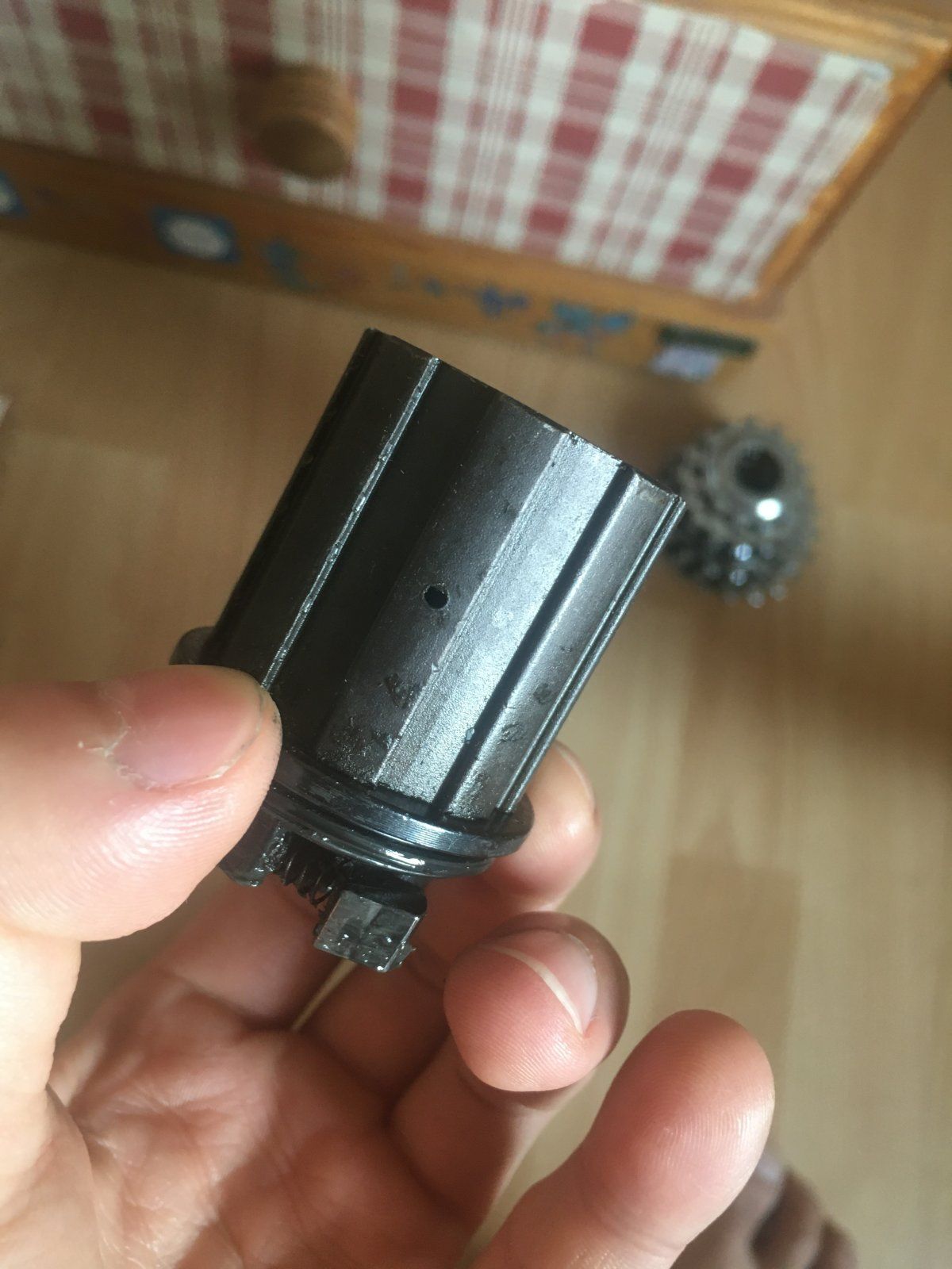

Guten Abend,
Mein Freilauf hat den dampf abgegeben. Nun ist die Frage welche Freilauf passen würde...
Es handelt sich um Bianchi Reparto corse Baujahr 1990 die Schaltung und Narbe sind von Canpagnolo Veloce.
Ich brauche Eure Hilfe🙂
danke~

ein bild von der seite vom freilauf bitte!
Die Pfeile auf dem Foto.
Diese Dinger waren irgendwie ab als ich die Nugellager ölen wollte.
Habs mit kleber wieder geklebt aber klappt nicht

Die kleinen Dinger sind die sperrklinken.
Da fehlen die noch kleineren federchen, die sie nach außen drücken.
Such mal den Platz der Demontage ab!
