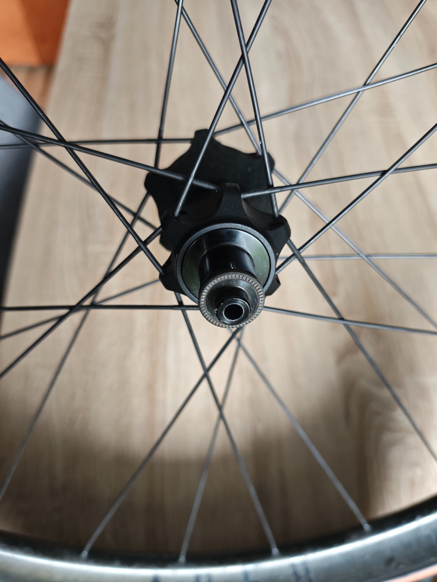

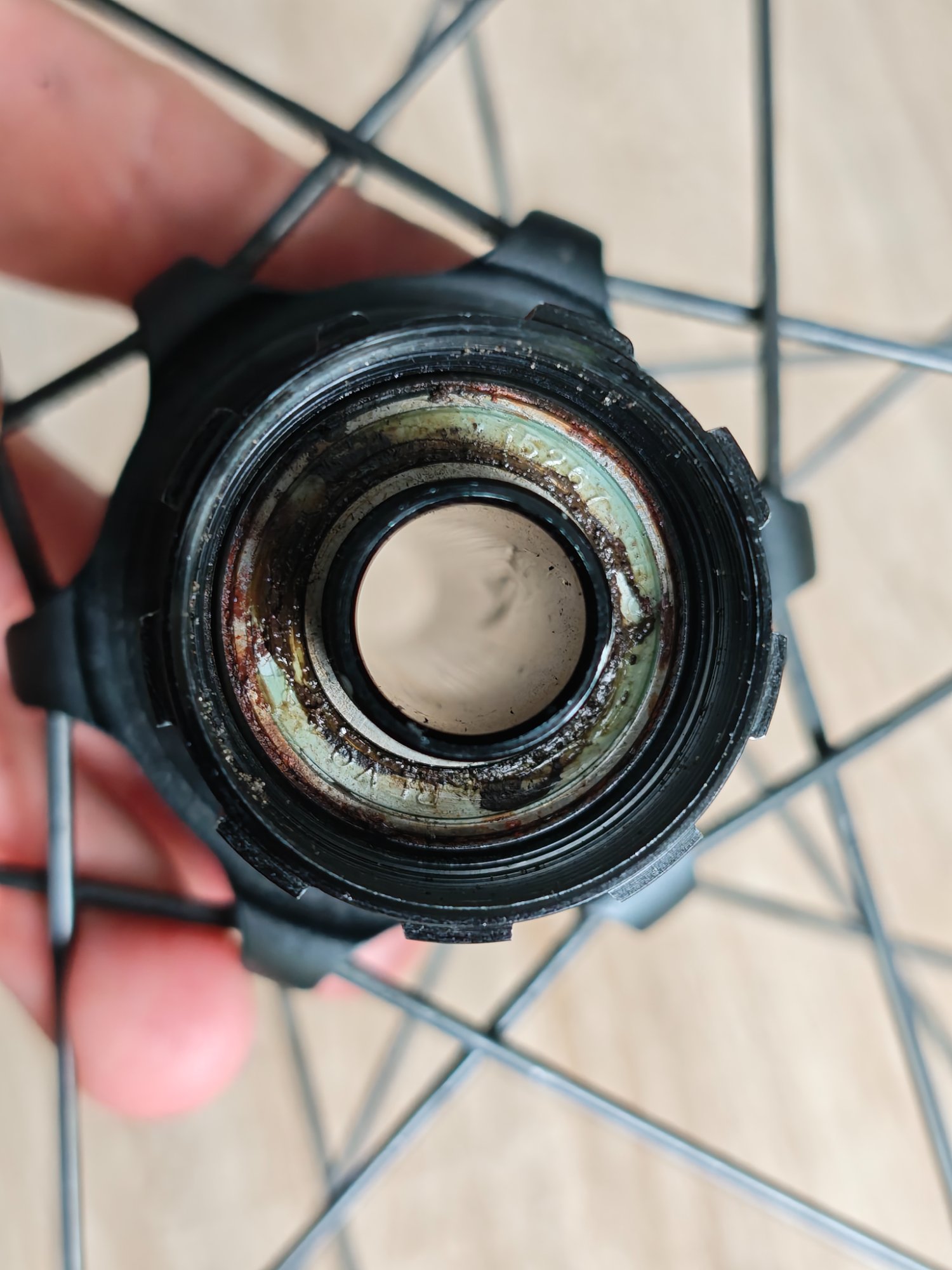

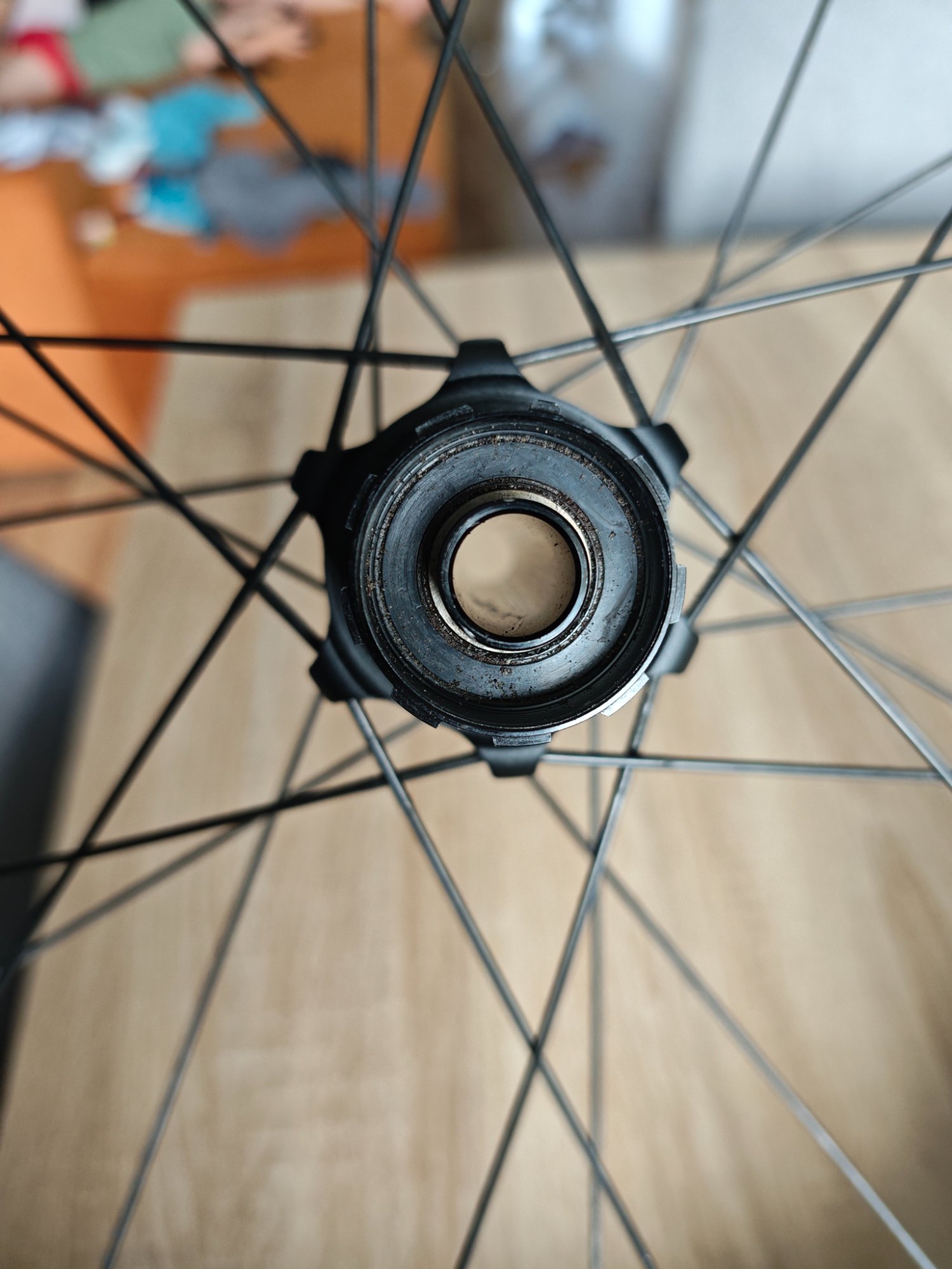

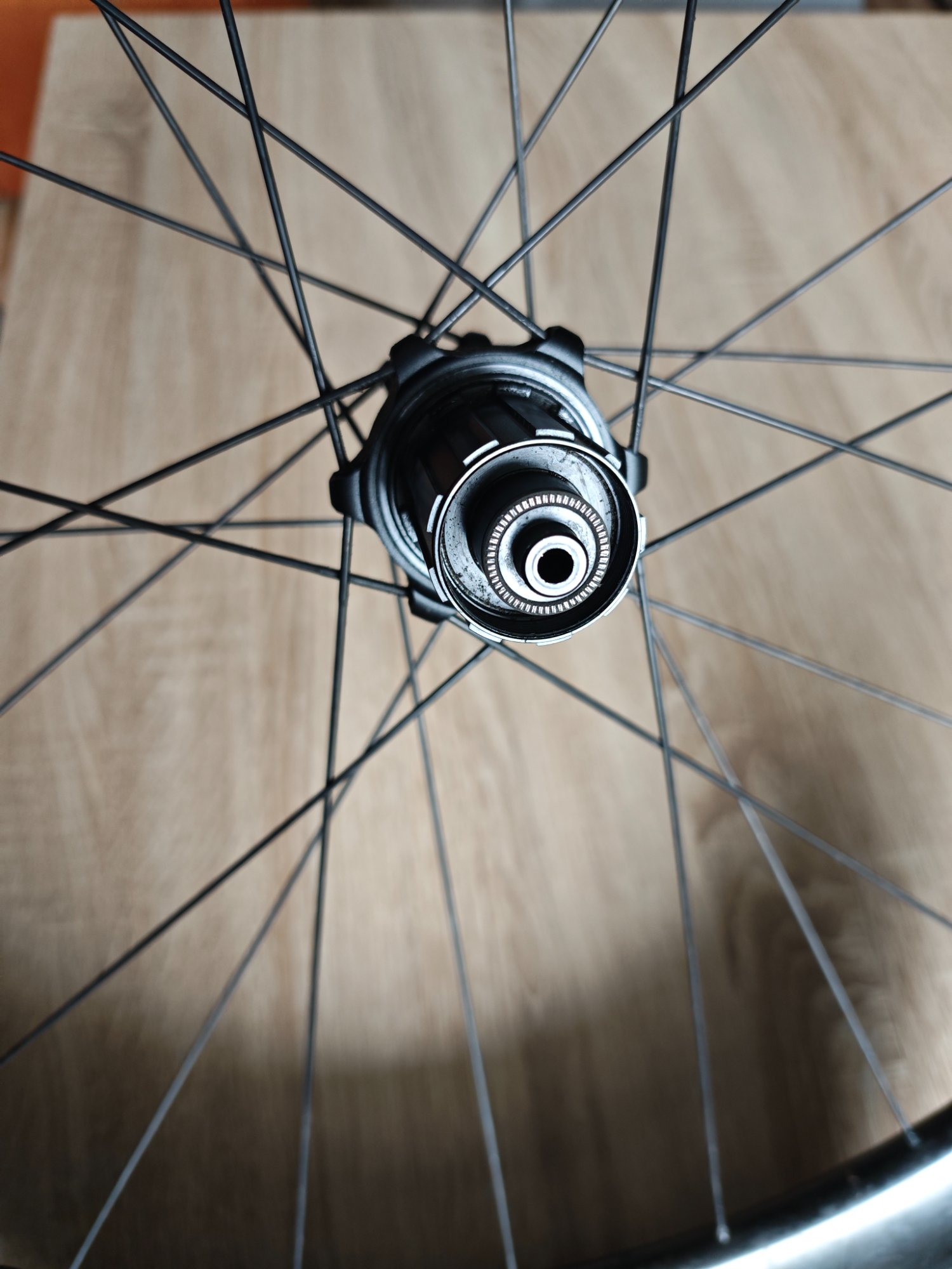

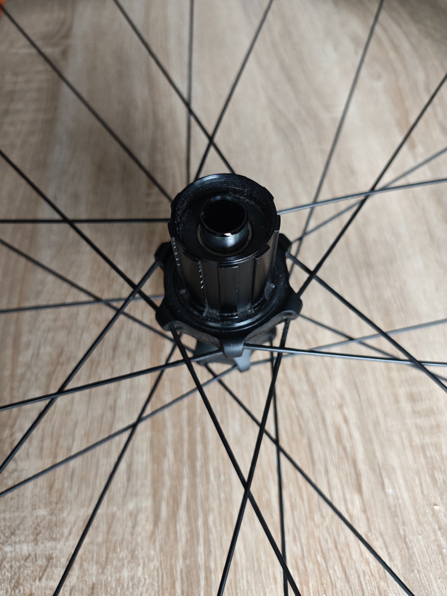

Hallo, Dankeschön für das Video, das habe ich gesehen, aber mein Freilaufkörper ist nicht so, leider.
Hier ein paar Fotos

Der ist an der achse festgerostet. Rostlöser rein, bei Achse und Freilauf, Felge so hin stellen das der Freilauf nach oben schaut und so ein paar Stunden stehen lassen. Eventuell ein paar Gefühlvolle Schläge mit einem (Gummihammer) in den Bereichen, irgendwann gibt der Rost dann nach..

Eigentlich wie oben schon beschrieben, Rostlöser zwischen äußeres Kugellager vom Freilauf und der Achse, aber den Freilauf nach oben legen so das der Rostlöser sich nach unten durcharbeiten kann..
Ziemlich sicher ist der Innere Ring vom Lager zur Achse fest.

Hallo Kollegen,
ich habe es geschafft, aber nicht so wie oben beschrieben.
Ich habe eine einfach, ganz schwach, mit einem Gummihammer und ein Stück Holz, die Achse von der anderen Seite geklopft, und dann kam alles raus.
Sauber gemacht einfetten und wieder montieren.
Dankeschön an alle für eure Hilfe.
