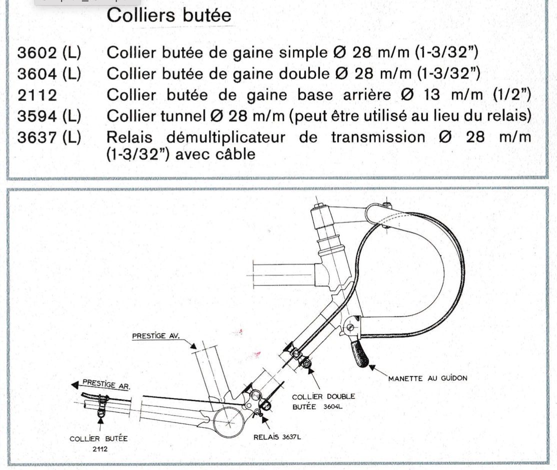

Mir hat sich der Sinn dieses Teil noch nicht so ganz erschlossen, was aber daran hängen mag, dass das für Tandems ist und ich bisher kein Tandem in den Fingern hatte ...
Ich denke, Du brauchst außer den Shiftern so einen Gegenhalter in der Region, wo sonst die normalen Unterrohr-Shifter sitzen:
und unten am Unterrohr noch einen Umlenker für die Züge ...
Aber fragen wir doch einfach mal @Pananoia , denn er hat an seinem blauen PY die Lenkerendschalthebel verbaut und weiß, wie's geht ...

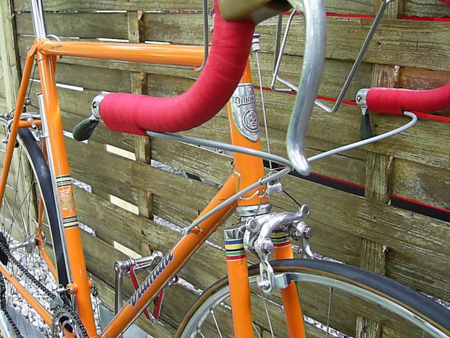

Ich verwende Simplex Lenkerend Schalthebel mit der typischen Simplex Federvorspannung.
Die Zugverlegung wie hier dargestellt ist kaum möglich......
bildschirmfoto-2020-11-25-um-11-34-56-jpg.865087
.......wenn man noch Bremshebel montieren möchte.
Daher habe ich die Züge nach innen geführt, was mich beim angrapschen nicht stört.
Mit der Verlegung der Züge bis oben baut man sich, trotz modernster Züge und Hüllen, eine merkbar erhöhte Reibung ein. Es funktioniert noch einwandfrei, würde aber sicher leichter gehen wenn man die Züge bereits am Unterrohr aus dem Lenkerband entlässt.
Das gefällt mir aber nicht so gut, daher habe ich die technisch "schlechtere" Variante gewählt.
Als obere Zuganschläge am Rahmen habe ich die passenden Simplexschelle genutzt:
Im ersten Anlauf war ich zu zögerlich und habe die Schelle nicht so brutal angezogen wie nötig. Daher versagte die Schaltung nach ein paar Ausflügen und ich konnte nur noch klein/klein fahren. Also so ordentlich anballern das sie sich nicht mehr verschiebt.
Da mein Rahmen am Tretlagergehäuse die passenden Anlötteile hat brauche ich dort keine Umlenkungsteile die an einer Schelle befestig werden.
Für ein andres Projekt habe ich mir (zusammen mit der obigen Schelle) eine Schelle mit den Umlenkteilen beschafft die nicht die obige Mechanik und auch nicht die Plastikteile einer andren Umlenkschelle hat sondern einfach nur das Anlötteil und einen Zuganschlag für den UW nachbildet:
