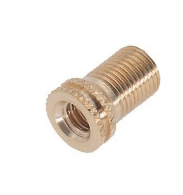

Ok, also die 40mm vom SV15 sind definitiv etwas kurz. Ich bekomme zwar Luft rein, aber muss oft mehrmals ansetzen. Nächstes mal nehme ich längere :D
Ich habe auch eine JoeBlow Sport, habe aber trotzdem
Probleme damit.
Kostet so eine Ventilverlängerung nicht genauso viel wie ein neuer Schlauch?
Ich denke ich lasse die beiden Schläuche dran und kaufe in Zukunft welche mit längeren Ventilen. Wenn es mit dem Pumpen garnicht klappt, dann mache ich diesen Ring zum Pumpen ab, dann gehts besser.
Kannst ja mal nach einem Schraderventil auf Autoventil Adapter schauen. Kostet zum Teil nur 1-2€ und könnte dein Problem lösen bis du es durch längere Ventile löst.
