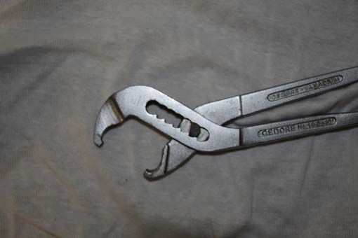

Ich habe mir eine einfache Rohrzange so geschliffen, dass sie im Maul 2 Haken hat. Das hat den Vorteil, dass sie einstellbar passt. Wenn es dich interessiert, kann ich es mal fotografieren.
PS hab 's schon mal fortografiert und hänge es an - unabhängig davon, ob es dich interessiert;)

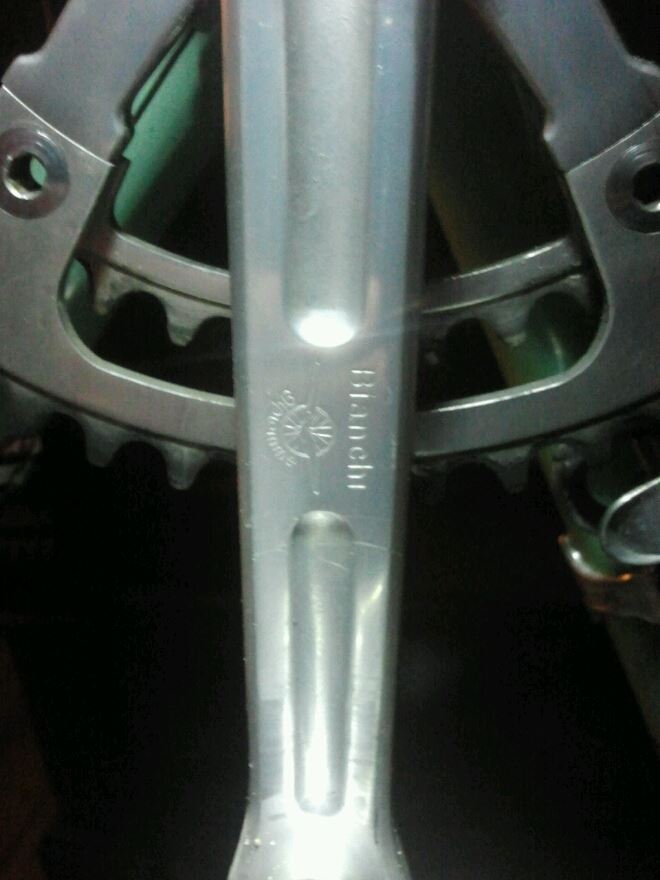

auf dem lager steht 36*24F gipiemme. die kurbel hab ich noch nicht ab da mir da der 15er schlüssel fehlt :(
könnt ihr das passende werkzeug mit passendem link empfehlen für 1. kurbelschraube, 2. tretlagerschlüssel und 3. für ein neues passendes tretlager?
Gleiches tat ich (Als Reagan noch Präsident war) einer Gripzange an, die immer noch sehr hilfreiche Dienste leistet!
Eine Gedore als "einfache" Rohrzange zu bezeichnen, grenzt schon fast an Frevel. Das muß mal gesagt werden... :D
Und diese so zurecht geschliffen zu sehen, tut mir in der Seele weh :(
Gruß, der Gedore-Fetischist
Das tut mir von Herzen leid!
Nun war es so: Solche Zangen gab es und der Händler "meines Vertrauen" wollte sie mir besorgen, schaffte es aber nicht. Er zeigt mir seine Zange, und weil ich 2 Gedore Zangen habe, habe ich eine "umgewidmet".
Ich wußte nicht, dass das es Gedore-Fetischisten gibt und meine (zugegeben etwas grobe) Manipulation ein Sakrileg sein würde. Sonst hätte ich .... - Jedenfalls ist mir diese Zange wertvoller als die originale. Mein Kontermuttern sind fest und die Tretlager nicht schamariert.
Kein Thema, war ja nur'n Scherz.
Wenn ich selbst ein Werkzeug umbaue/frisiere, nehme ich als Ausgangspunkt immer ein preisgünstiges Teil, in diesem Fall hätte ich eine Zange aus dem Baumarkt genommen.
Werkzeugeigenbauten sind von mir immer nur für Spezialfälle gedacht und werden entsprechend selten benützt.
Hätte ich auch mehrere Gedore-Zangen rumliegen, hätte ich vielleicht auch daran gedacht, eventuell, unter Umständen, möglicherweise, eine davon zu tunen.
