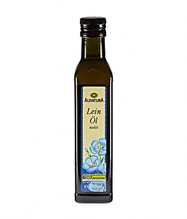

wieso...
weil es bio iss....??? :rolleyes:
ich nehme es eigentlich für die rohre innen..
plus dünn mit nem lappen für aussen...
nein, ich hab keine Ahnung von Pflege (weshalb mich das Thema auch interessierte), aber das jemand Lebensmittel-Öl verwendet, das war mir neu.
Für innen? Wie genau?
Messerspitze werde ich mal probieren ja. Mit der Messingbürse war mir bislang ehrlich gesagt zu riskant. Hab ein wenig Panik da den angrenzenden Klarlack zu beschädigen, der noch ok ist. Leinöl ist ein guter Tipp. Wird glaube ich auch von Oldtimerfahrern eingesetzt bei PKW zur Konservierung.
