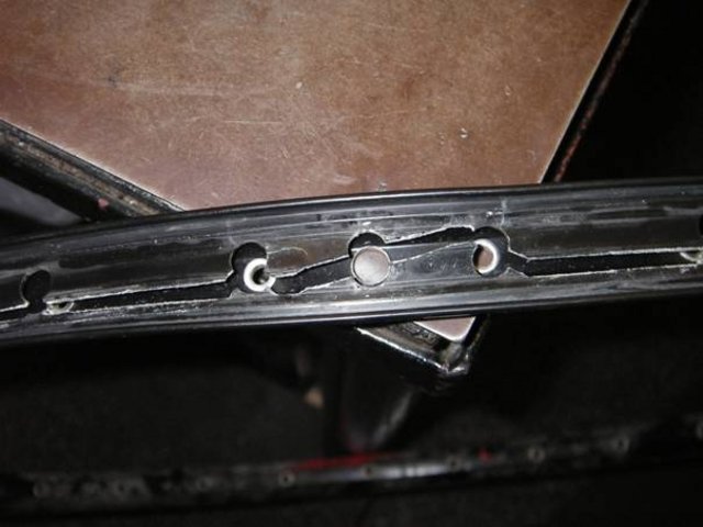

Jedoch sind die großen Reifenbreiten bei schmalen Felgen nicht zu empfehlen, wenn man die breiten Schlappen mit Maximaldruck fährt, z.B. am schwer beladenen Reiserad.
Die Ergebnisse sehen dann so aus:

Ich fahre seit drei Jahren 57er Reifen auf 17er-Felgen (26 Zoll) an einem Hardtail und knalle damit durch die Botanik, als wenn es der letzte Tag in meinem Leben wäre. Rad, Ausrüstung und Fahrer kommen auf ca. 120 Kilo. Defekte: Ein Plattfuß dank aufgeschnittener Flanke...
Es kann gut gehen, muss aber nicht.
Die oben beschriebenen Schäden sind keine graue Theorie, sondern tatsächlich mehrfach vorgekommen.
