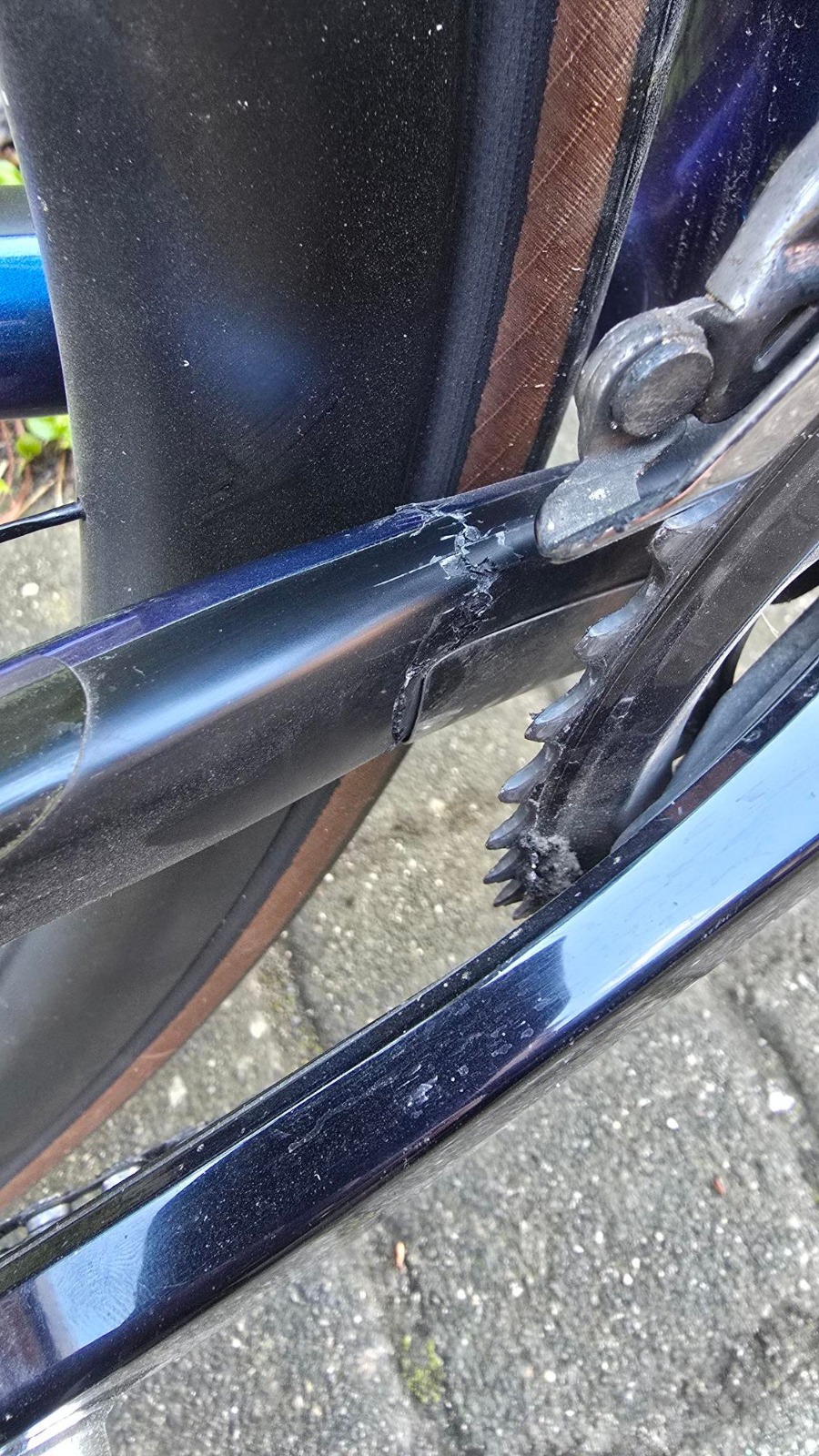

Hallo zusammen,
nach dem mir das hier passiert ist...
hab ich einen neuen Rahmen besorgt, den ich jetzt mit den alten Komponenten bestücken werde. Ich werde nicht jünger und die Idee war, das als Chance zu sehen, mal für eine entspanntere Sitzposition zu sorgen im neuen Setup. Nach Gefühl wäre das im Bild eine angenehme und entspannte Überhöhung; Aber das sind jetzt auch 3,75cm Spacer. Der Vorbau hat -10°, es gibt auch einen in 0°, bei dem ich dann runter auf 2cm Spacerturm gehen könnte... dafür dann aber 🍆 Dann ist die Gabel halt auch ab und es gibt kein Zurück.
