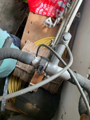

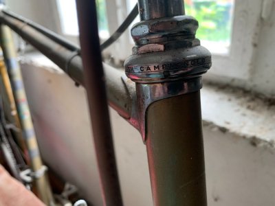

Hallo zusammen!
Ich hoffe das ist das richtige Forum hier. Ich würde gerne näheres zu diesem alten Cinelli wissen. Es handelt sich um das Rennrad meines Vaters. Es hat die letzten 15 jähre in einer Scheune verbracht und ich möchte nun mehr erfahren und es reinigen. Gibt es bei der Reinigung etwas zu beachten oder einfach nach Schema F reinigen?
Ich hoffe jemand kennt sich mit solch alten Rahmen aus. Bei den MTB News konnte man mir bisher zum Alter des Rades nichts sagen.
Besten Dank!

SC, erste Hälfte der 60er, Kurbel und Bremsen sind zu neu.

Am Lenker die Plastikhalterung für das Licht (letztes Foto) abmontieren. Darunter befindet sich unten eine zweistellige Zahl = Baujahr Lenker, was eine nähere Einkreisung des Alters des Fahrrads erlaubt.
es ist auf jeden Fall ein SC aus ab 1961 .
ich vermute aufgrund der Ausstattung und der Ölerschraube das Baujahr um 1963..die Prägung an der Banderole unterseitig Lenker grenzt das baujahr noch weiter ein.
Ser schöner Originalzustand..scheint nicht verbastelt zu sein.
Vorsichtig reinigen vor Allem an den decals ist angebracht
