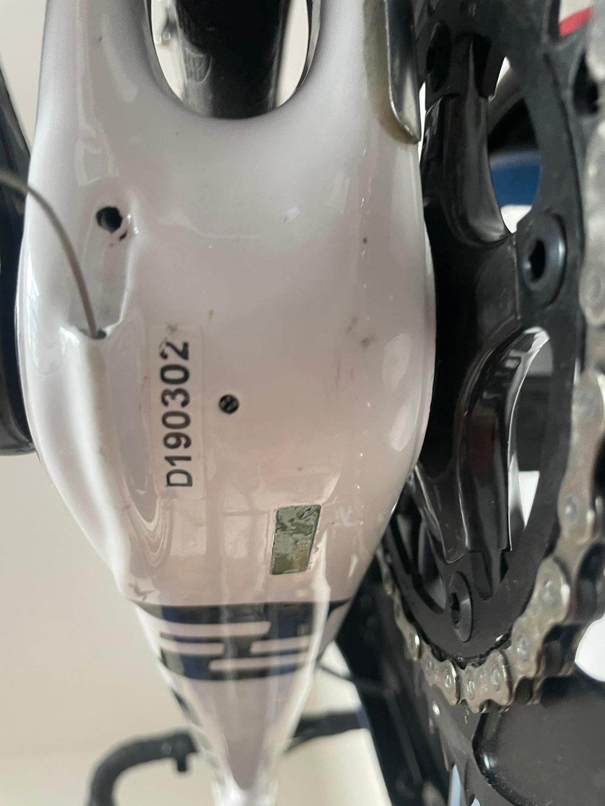

Hallo zusammen,
ich bin wollte gerade den Schlatzug für den Umwerfer an meinem neuen Focus Izalco Ergoride Rahmen einbauen. Dabei ist mir aufgefallen, dass kein Schaltzug Tretlager-Kabelführung vorhanden ist.
Ich habe jetzt im Internet nach einer gesucht, die passen könnte, aber leider nichts gefunden.
Kann mir jemand von euch vielleicht helfen?
Beste Grüße
Joris

Kannst du an der Stelle nicht einfach einen Liner über den Zug führen?
das war auch mein erster Plan, aber sind Liner nicht eher nur zur Führung und nicht für mechanische Belastung durch die Reibung vorgesehen?
Es geht doch an der Stelle nur darum das der Zug nicht direkt am Carbon scheuert. Bei meinem Rad leistet ein Liner da seit 20.000km gute Dienste.

Habs jetzt mit nem Liner gelöst. Mal schauen ob sich focus nochmal meldet. Danke für die Antworten!!
