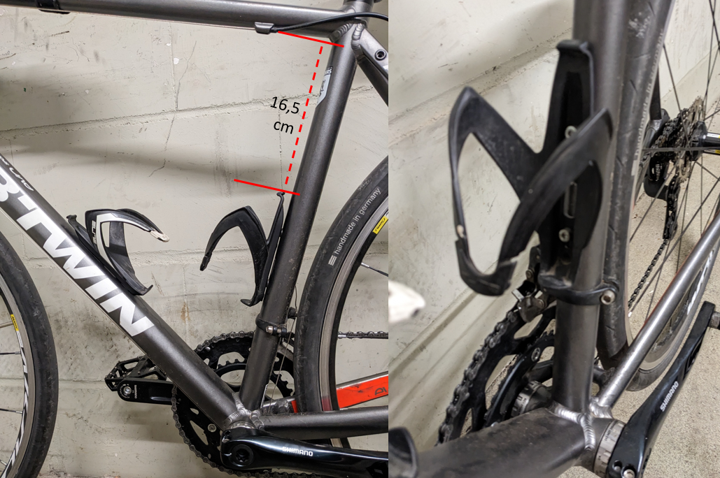

Hallo, bei meinem Renner und Alltagsrad gibt's ein kleines Luxusproblem: Durch die Sloping-Geometrie des Rahmens und außen verlegte Züge muss man beim Befestigen von Radtaschen und Schlössern kreativ werden.
Gerade suche ich nach einer Lösung, um oberhalb des Flaschenhalters ein Abus Bordo zu befestigen. Das wäre optimal, da ich so - wenn ich Mal in die Stadt fahre - das Schloss spontan mit der Klettverschluss-Tasche festfriemeln könnte. Einen Flaschenhalter will ich nicht opfern, da das Rad in erster Linie Trainingsgerät ist und ich für meine Ausfahrten kein Schloss benötige. Nun das Problem: Mit Flaschenhalter komme ich auf 16,5 cm freien Raum. Das Schloss benötigt ca. 19 cm. Habt ihr Ideen, wie ich den Flaschenhalter noch tiefer kriege, oder Kauftipps für platzsparende Flaschenhalter?
So weit, so gut: Neben den spärlichen 2,5 zusätzlichen Zentimetern für das Bordo suche ich auch nach einer Lösung fürs Bikepacking, um eine Rahmentasche zu befestigen. Da würde ich den Halter am Sattelrohr gerne bis ganz nach unten ans Unterrohr legen, um nach oben wirklich jeden Zentimeter zu nutzen. Hier wäre Umschrauben auch kein Problem, da das nur wenige Male im Jahr zum Einsatz käme. Nun gibt es dafür sogar Adapter wie z.B. den Topeak Alt-Position Bottle Adapter. Allerdings ist da bei mir die Schelle des Umwerfers im Weg, die tiefergelegte Flaschenhalter oder Adapter nach unten hin blockiert. Wisst ihr da ebenfalls Rat? 😄

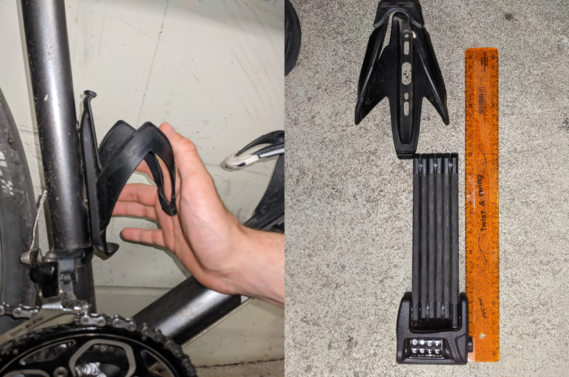

Das Problem ist, dass der Platz nach unten durch die Schelle des Umwerfers begrenzt ist. Ich habe hier mal den Flaschenhalter abgeschraubt und halte ihn in der tiefsten Position, die vor der Schelle des Umwerfers möglich wäre. Da würde ein Bordo mit 20 cm und ohne Halterung ganz knapp immer noch nicht passen.

Unterlegscheiben drunter, damit wird's gehen. Hatte mein Fairlight ab Werk dabei.
mit einer Halterung von Fidlock hättest du wahrscheinlich mehr Platz. Ob Schloss plus Fidlock Halter & Flasche noch passen kann ich nicht sagen
Dann brauchst du einen anderen Flaschenhalter. Der SKS Topcage sollte in Verbindung mit dem SKS Anywhere passen.

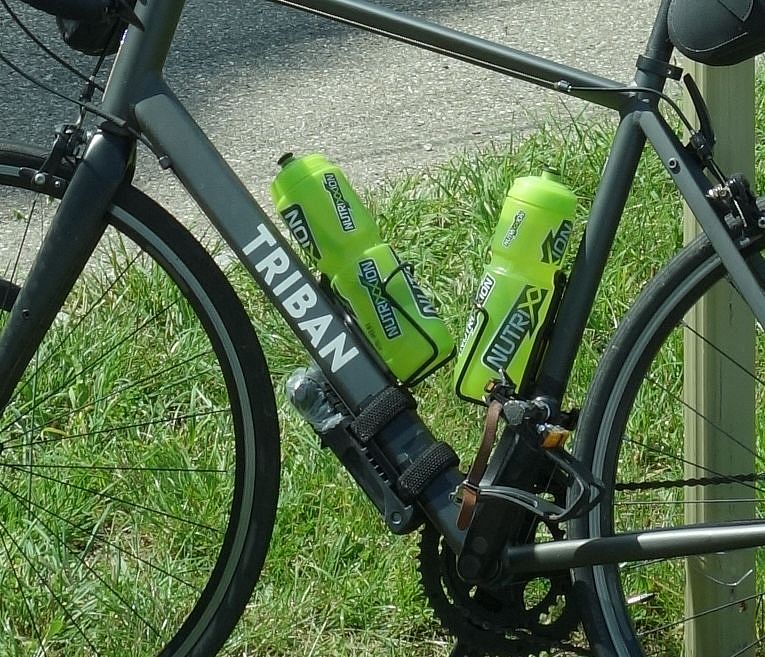

Ich hatte ein ähnliches Problem an meinem Crockett.
Da ich aber nie 2 Flaschen + Schloß benötige, habe ich Fidlock-Halter verwendet.
Da kann man vor der Fahrt entscheiden, was man benötigt.
Den Bordo Halter hatte ich mir damals selbst gebastelt, inzwischen Hat Fidlock da sogar etwas im Programm: https://www.fidlock.com/consumer/ml-bordomount/09660-000012-blk
