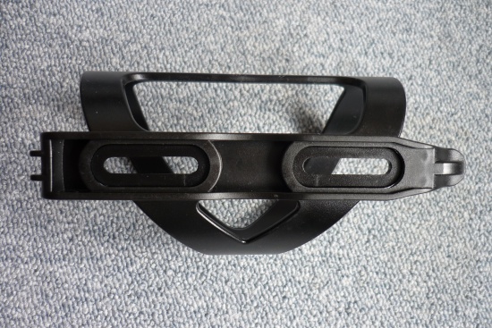

Möglicherweise lassen sich am FlaHa zwei neue Löcher etwas weiter unten bohren.
Mach doch mal Fotos von den FlaHas.
könnte funktionieren.
Rückseite
Vorderseite des Flaschenhalters sieht man im link besser als auf meinen eigenen Fotos
Bei dem Modell kannst du doch einfach die Langlöcher noch ein bischen ausfeilen. Ein halber cm ist da allemal noch drin.
Eike.
ein halber cm reicht leider nicht
habe jetzt aber gebastelt.(ist noch nichtganz fertig. muß noch gekürzt und schwarz angemalt werden)
