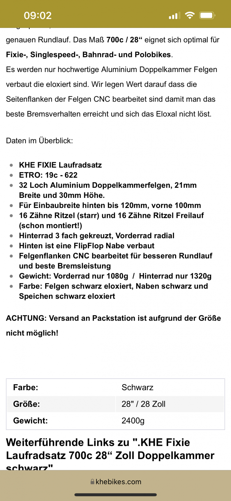

Bin leider etwas Planlos und bräuchte eure Hilfe. Ich möchte mein altes Rennrad auf Fixie umbauen und habe mir folgende Felgen rausgesucht( Siehe Bild). Nach langer Suche bin ich mir immer noch unsicher, was für reifen ich genau benötige. Ich möchte dünne Reifen fahren. Kann mir dabei bitte jemand helfen ?

Kann ich dir nicht sagen. Ich habe nicht so den Durchblick damit. Hatte mir das Rad von einem Freund gekauft und wollte das jetzt wo die Reifen langsam durch sind auf Fixie umbauen. Da bin ich auf die Felgen gestoßen, nur gibt es auf der Website nicht die passenden Reifen dazu. Bin mir unsicher was ich für reifen rauf mache. Wann sagst du zu denen:
Würden diese auf die Felgen passen ?

Der Laufradsatz wird nicht in dein Rad passen. Einbaubreite Bahnradnabe 120mm. Dein Renner dürfte 130mm haben, vielleicht auch 135mm
