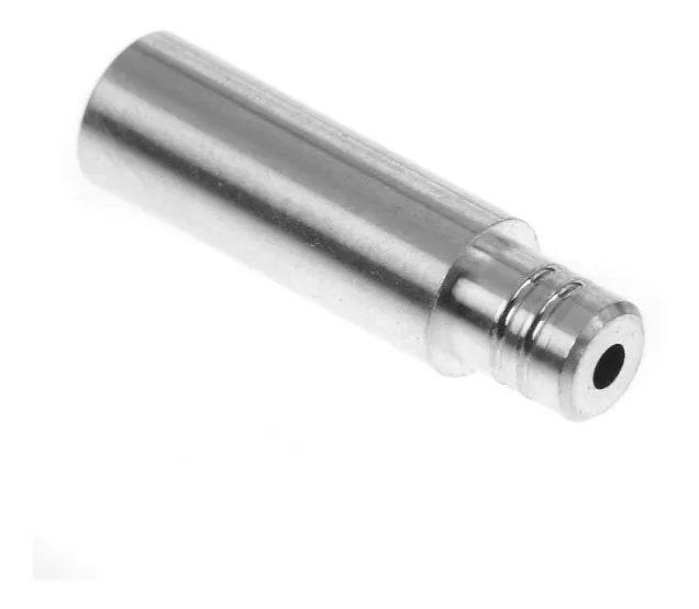

Für ein Schönwetter Rad okay, aber bei Regen kommt in die Senke des Bogens schnell Feuchtigkeit, und damit Rost. Ja auch mit beschichteten Innenzügen und Außenhülle sehe ich da Probleme beim Schlechtwetter Radel.
Dafür empfehle ich gedichtete Endkappen mit Fortsatz, Shimano Y6Z290030 "SIS-SP40/41":
Die sind zwar nicht billig, aber an meinem Rad mit vergleichbar umgebauter Zugführung seit ca. 9 Jahren dicht. Das Rad hat eine Menge Regen und Dreck gesehen, sogar zwei Fahrten durch Hochwasser bis zum Tretlager.
Der Nachteil ist, dass sie nur mit 4 mm Schaltzughüllen funktionieren, nicht mit Bremszughüllen - falls man das als Nachteil ansehen will.
Foto funktioniert nicht, Dinger kenne ich aber. Danke gut zu wissen, dass das ausreichend funktioniert
