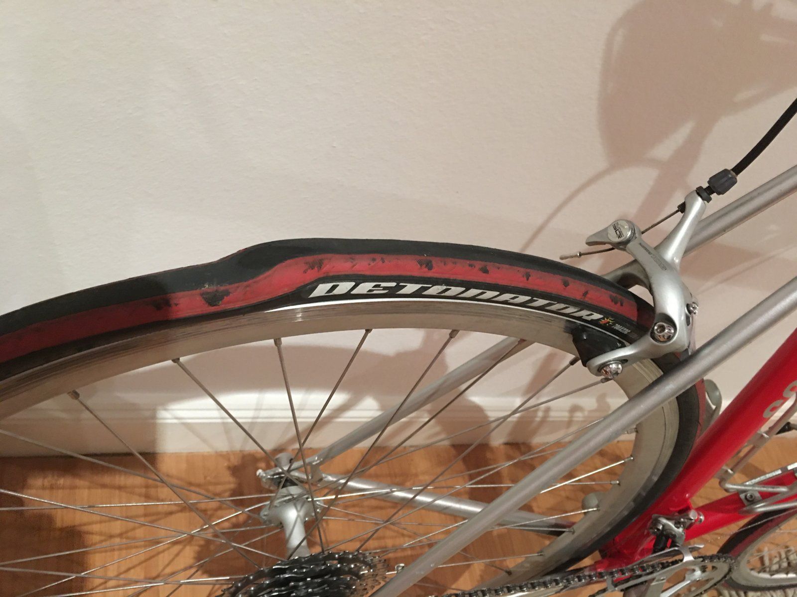

Wenn man seinen Reifen schon Detonator nennt:

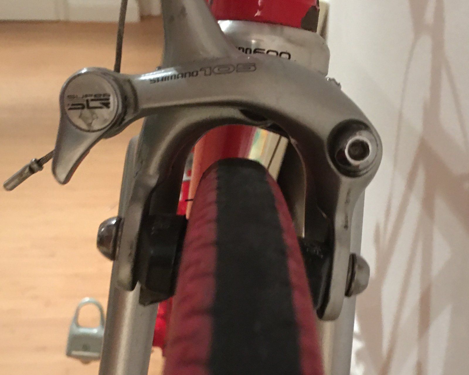

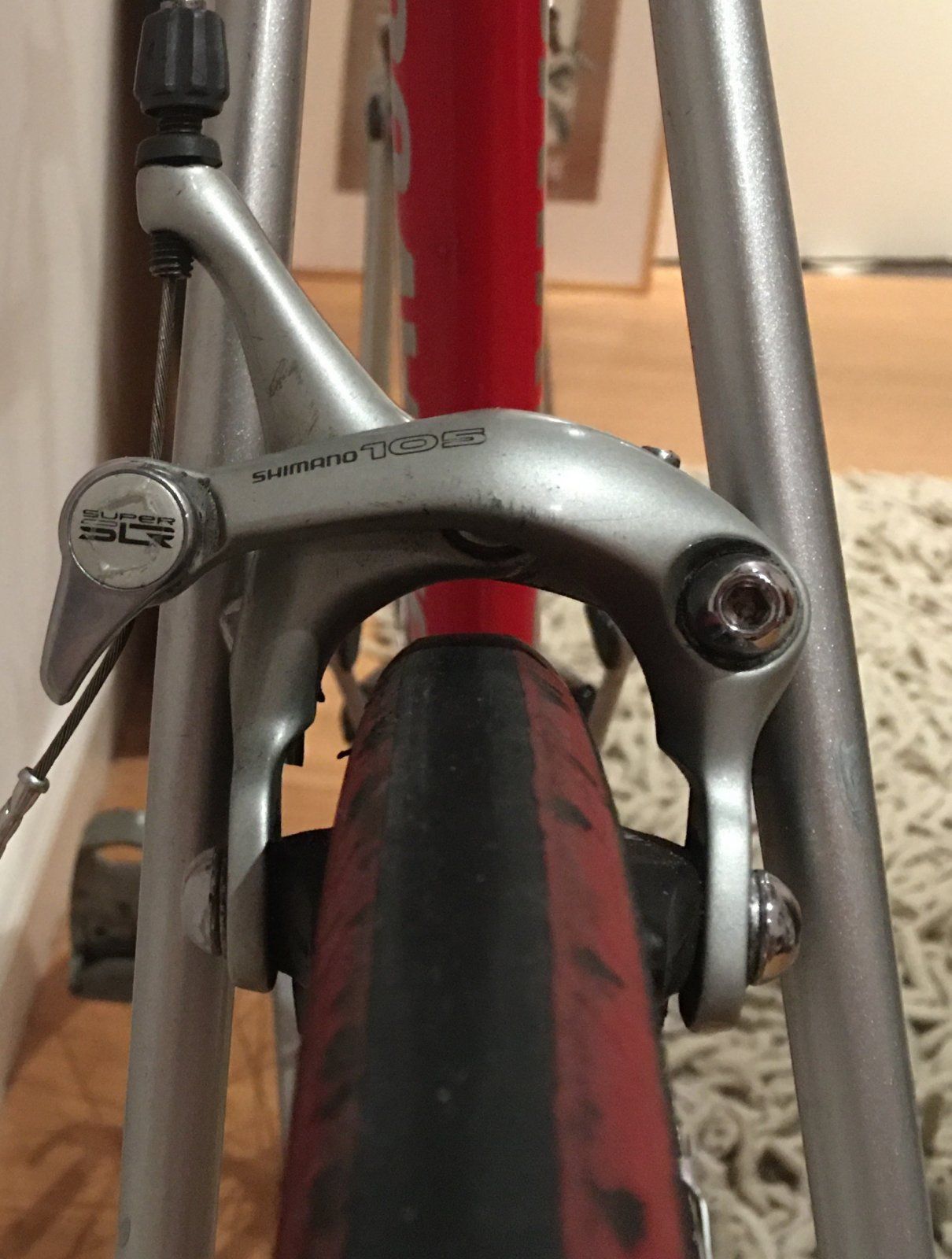

Passen 28er Reifen da durch?

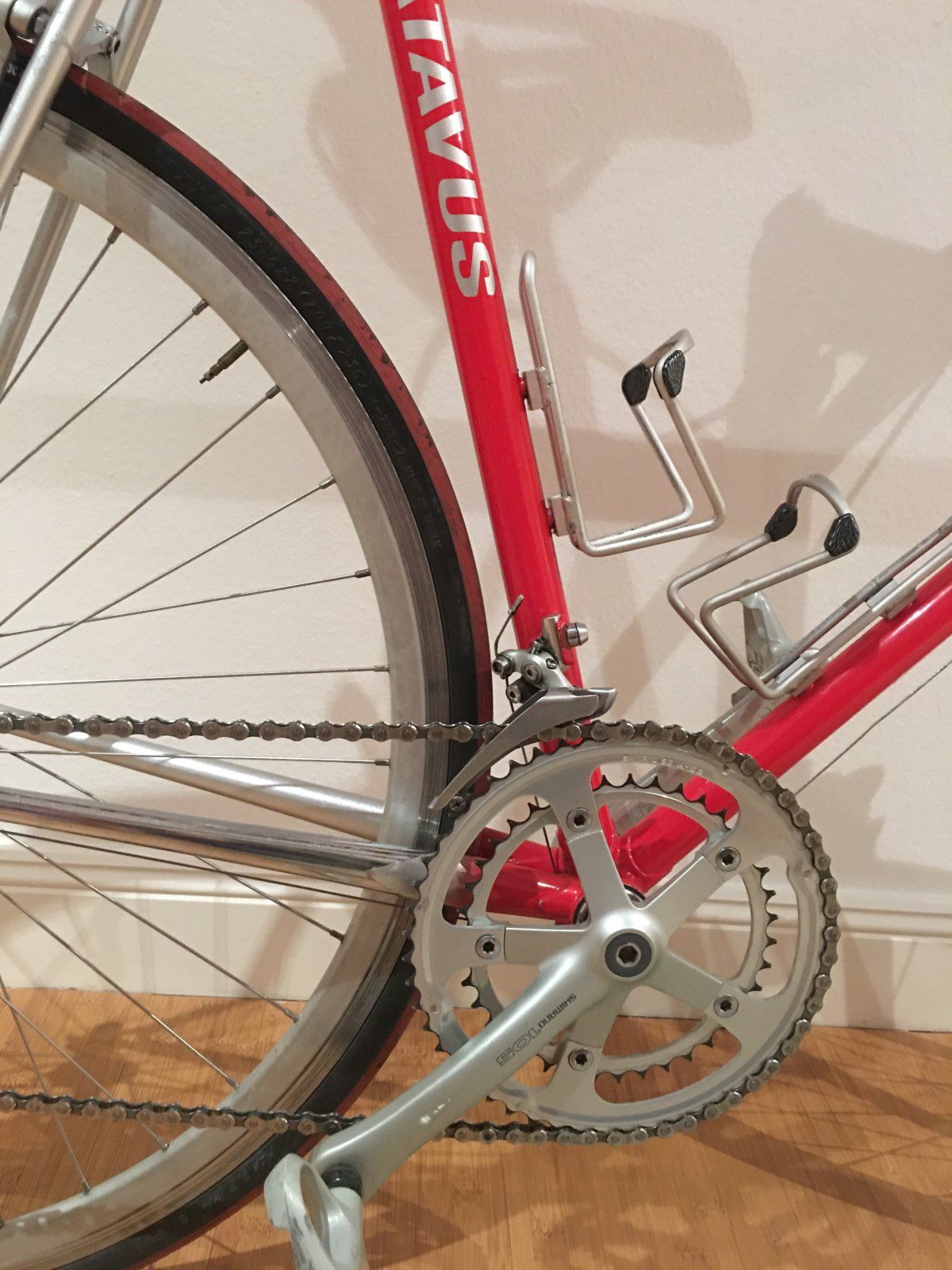

Deine Kettenblätter, besonders das kleine, sollten wegen Verschleiß baldigst getauscht werden!
man hole sich Conti "Four Seasons" in 25mm und alles ist (plötzlich) gut...:D

In deiner Auswahl würde ich den Michelin Power Competition nehmen. Der rollt sehr gut und ist ausreichend pannenresistent.
Gabs in 25mm nicht mehr in Rot, habe jetzt den Schwalbe One Evolution bestellt. Und wenn jetzt alle meinen, "wie blöd ist das denn", dann muß ich ihn halt ganz schnell verschleißen - ist ja auch ne Motivation zum Radeln.
Vielen Dank für den Hinweis. Darf ich Dich dann bitten, Dir die Kassette mal anzusehen? Ich finde, die sieht aus wie die halt aussehen sollen mit den angeschrägten Zähnen wg HG. Oder?
Bei einer Kassette ist der Verschleißzustand optisch kaum erkennbar. Wenn Du schon an die Kettenblätter ran musst, würde ich auch gleich Kassette und Kette erneuern. So eine Kassette ist ja nicht teuer.
Ich glaube, daß das Rad beim Verkauf an den Vorbesitzer mit den billigsten Komponenten fertig gemacht wurde: der Rahmen wurde normalerweise für mit Dura Ace oder Ultegra verkauft, jetzt sind Shimano 105 1056 verbaut, sicher nicht von dem Rad. Was noch fehlte (steuersatz, Vorbau, Sattel, Sattelstütze, Lenkernand) wurde mit den preiswertesten aktuellen Komponenten aufgefüllt. Will sagen, Kassette, Kette und Zahnkränze sind sicher nicht gleich alt. Aber stimmt, schadet nicjt, die auszutauschen
