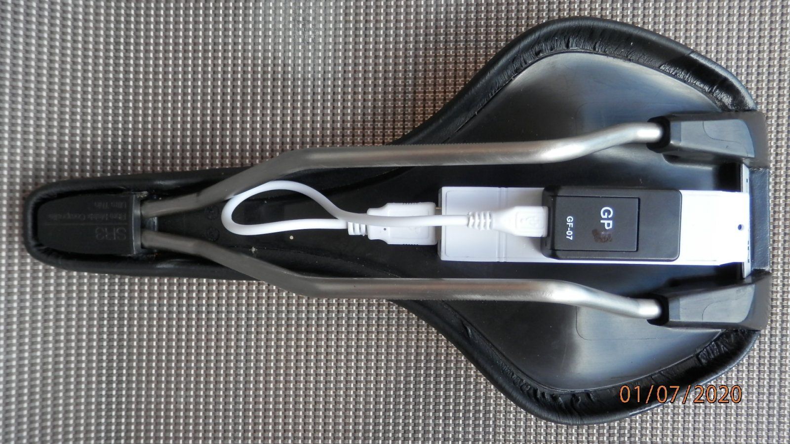

folgende Möglichkeit, "dank" CHINA auch noch preiswert :idee:
  • Artikeltyp: Mini-Tracker
  • Arbeitszeit: 4-6 Tage
  • Batterie: 3.7V 400mA Lithium-Ionen-Batterie
unter dem Sattel mit doppelseitigem Klebeband angeklebt
https://www.ebay.de/itm/GF-07-Mini-...g-Auto-Diebstahlschutz-Tragbar-e/353109747583https://www.ebay.de/itm/LED-Externa...Solar-Charger-Case-Box-DIY-Kits/392795364868?https://www.ebay.de/i/313056907911?
zur ungefähren
Ortung reicht es völlig, Geortet wird über GSM / Masten ORTUNG nicht über GPS von daher
Standortabfrage: SMS- 777 an die Rufnummer des Trackers senden
SMS wird beantwortet mit Koordinaten und Ladezustand des Akkus in%
mit Browser öffnen und anschauen wo es ist

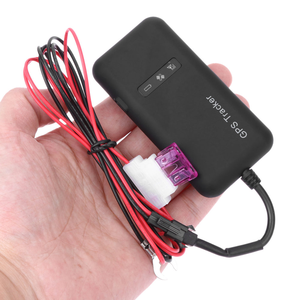

Welches wäre denn die nächst teurere Option mit echter GPS Ortung?

Geräte mit GPS Empfänger brauchen eine Menge Strom und deshalb nur bei KFZ etc nutzbar.
Geräte die nur "Mastenortung" nutzen sind zwar ungenau aber an einer mini "Solar Powerbank" stromunabhängig
