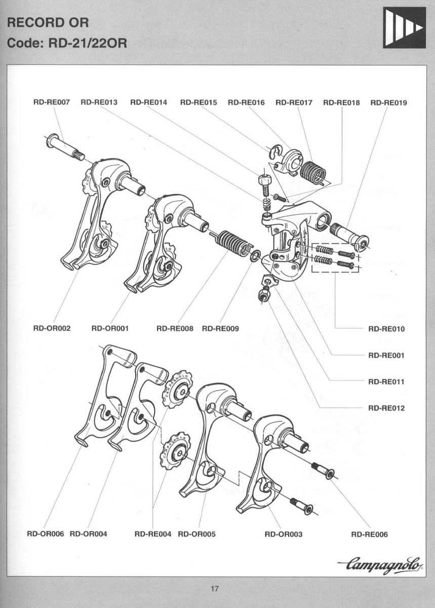

um welche Feder geht es dir denn? Wenn ich mir das Schaltwerk so vorstelle, dann sehe ich vor meinem geistigen Auge drei davon. An zwei dieser drei Federn kommst du sehr leicht heran und kannst sie ggf. gegen passende Federn aus einem anderen Schaltwerk - vielleicht zumindst teilweise auch gegen die des Avanti-Schaltwerks - tauschen. Außerdem könnte es gut sein, daß es nicht nur einen, sondern zwei Einhängepunkte für diese beiden Federn gibt, so daß du die Federn mit ein wenig Glück sogar in einer vorgesehenen Weise höher vorspannen kannst.*

es geht wohl um RE-008 und RE- 017.
Ja, für die obere gibt es 2 Einhängepunkte.

so ein Schaltwerk ist schnell zerlegt und auch wieder zusammengebaut. Ich sehe da kein Risiko, sofern du nicht zwei linke Hände hast. Ich kann mir, ehrlich gesagt, auch nicht vorstellen, daß eine der genannten Federn ermüdet sein soll. Viel eher kann ich mir vorstellen, daß 100 andere Dinge nicht stimmen. Im Übrigen glaube ich, daß es auch für die untere Feder einen zweiten Einhängepunkt gibt.

... Leider is der Feder für das Züruckholen nicht apart zu kaufen oder einfach auswechselbahr....
Kaufen kann man die nicht, da hast du recht, und du hast auch recht, daß man sie offiziell nicht tauschen kann, aber tauschen kann man sie trotzdem - Record/Chorus jedenfalls, mindestens ab Bj 94/95. Wie gesagt, nicht offiziell, aber mit ein wenig gutem Willen.
