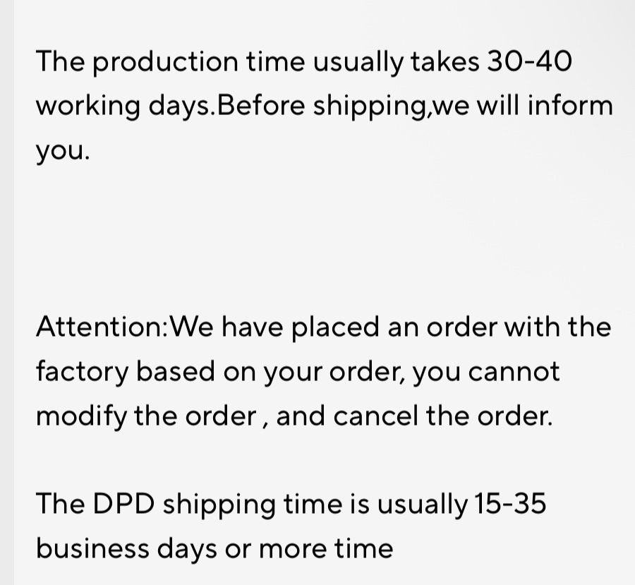

Hab nun für mein Canyon grail mal die elitewheels aero+ bestellt. Bin gespannt wie lange es dauert und wie die Qualität ist

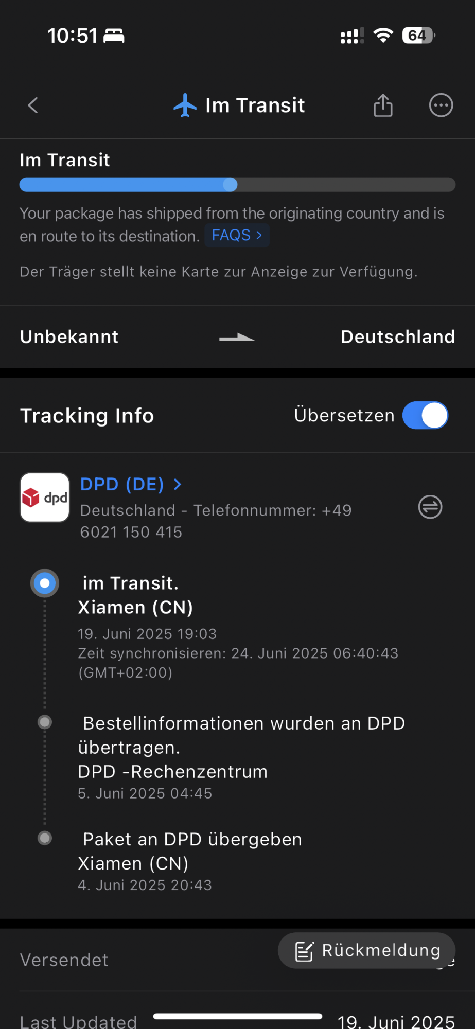

Hey zusammen
Wie lange hat es bei euch gedauert bis sich was an dem Tracking Status verändert hat?
Hey zusammen
Bei mir wurde geliefert und danach änderte sich der Status von versendet auf angekommen!
Also nicht soooo zuverlässig der Tracking Status!
Dafür ging es schneller als avisiert! Also alles ok für mich!
Gruß Arnd
