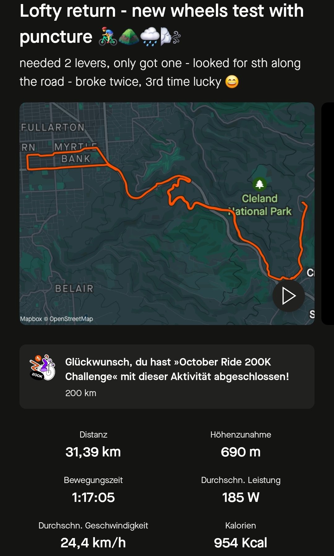

Heute erste Testfahrt mit den Edge den Hausberg rauf und wieder runter - 700 hm, meist trocken, zwischendrin leichtes Nieseln.
Rauf die reine Freude, der LRS steht im Wiegetritt gefühlt sehr stabil, kein Knacken oder Knarzen. In einem YT Testvideo wurde der LRS (allerdings Disc Version) als etwas weich beschrieben, kann ich mit 80kg für meine FB Version nicht bestätigen. Meine bergauf-Zeit war heute im vorderen Viertel, Reserven nicht angezapft, lief einfach.
Auch auf der Abfahrt rollten die Edge sehr schön, abgesehen von einem Platten am HR durch irgendetwas sehr Spitzes, sah man dann am Mantel. Ich habe die mitgelieferten Beläge verbaut, die bremsten trocken und bei eintretendem Nieseln sehr kontrolliert und quietschfrei. Sonst fahre ich die roten Campa Klötze, aber ich sehe derzeit keinen Grund zum Wechsel.
Erster Eindruck somit sehr positiv

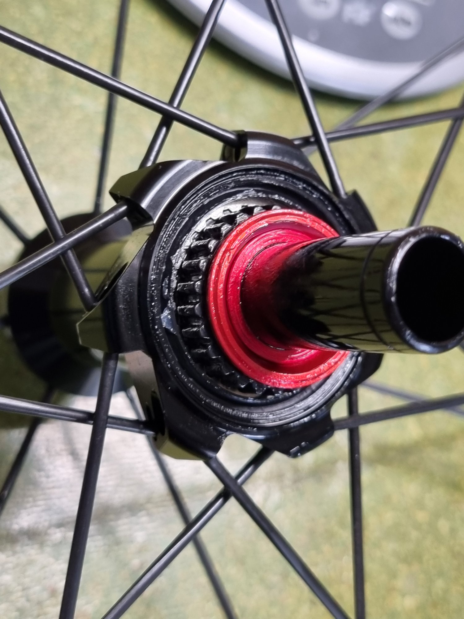

Nein, ist ein werkzeugloses Stecksystem. Habs mal aufgemacht und etwas mit Fett gefüllt zur Geräuschminderung. Anderes als z.B. beim Campa Klinkensystem scheint das aber wenig zu bringen.

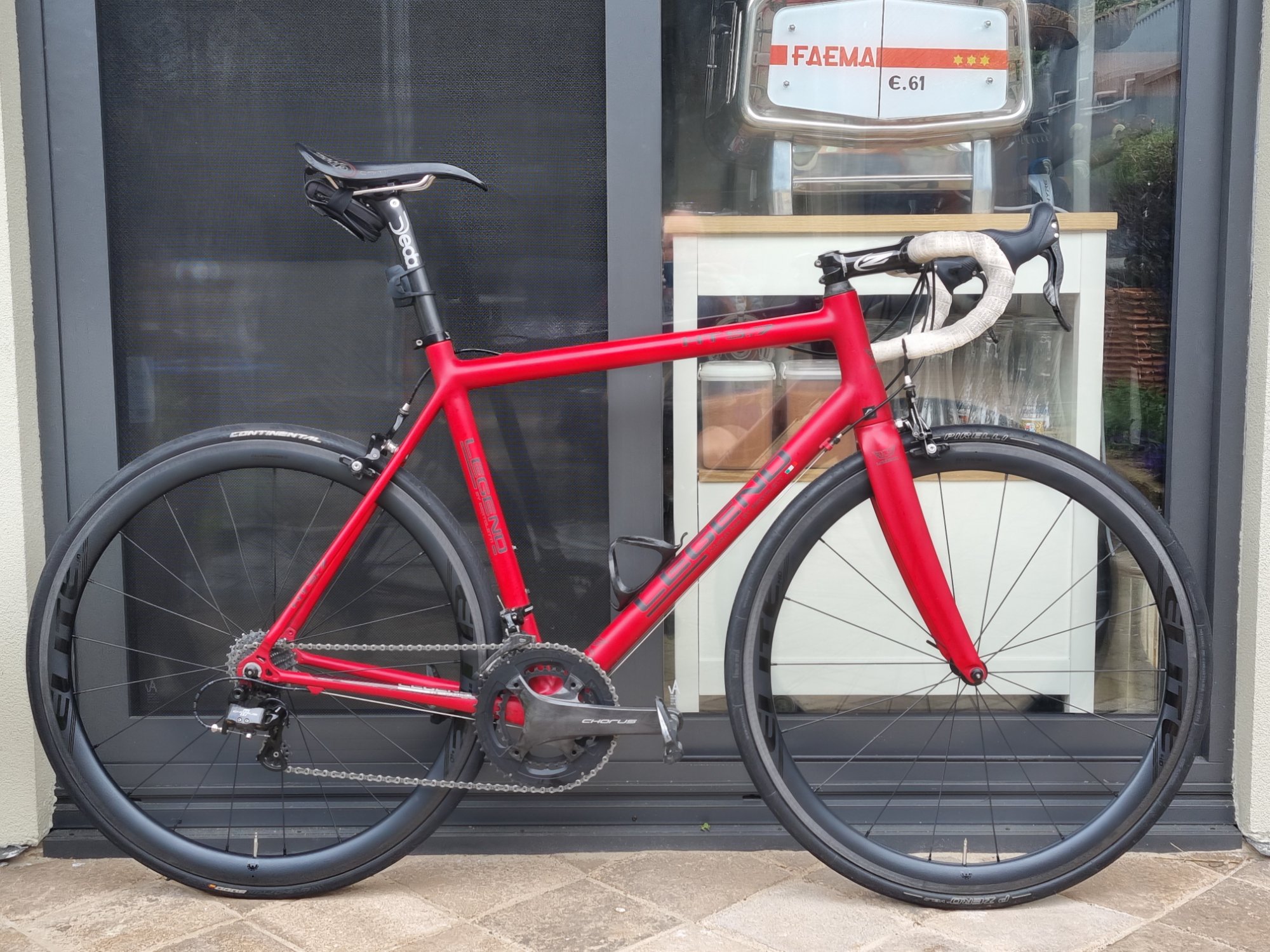

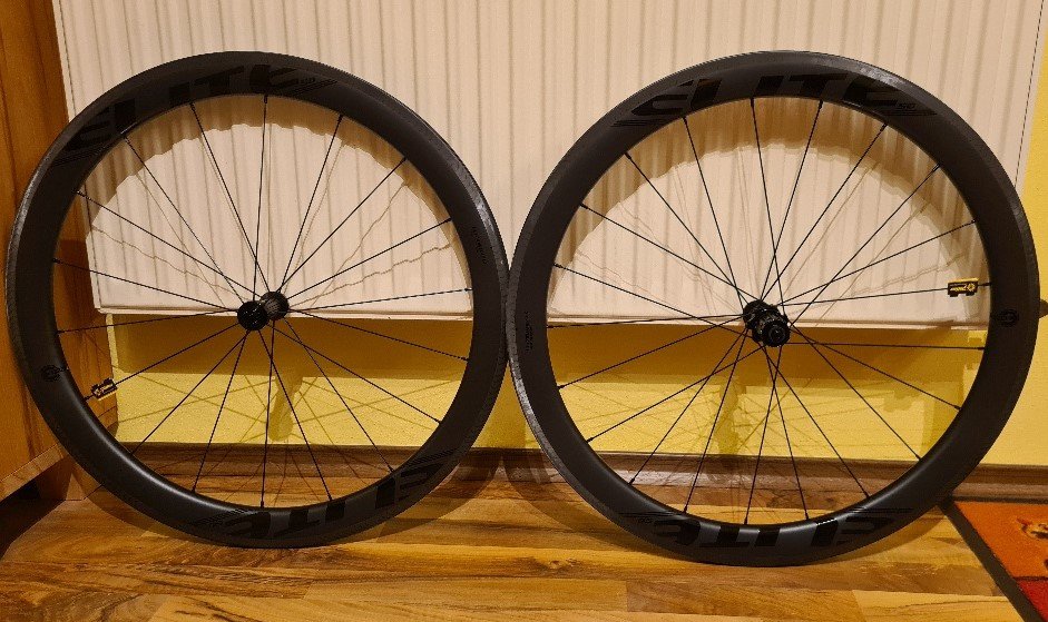

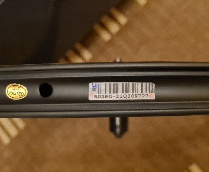

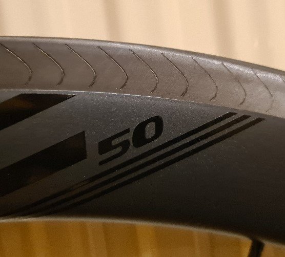

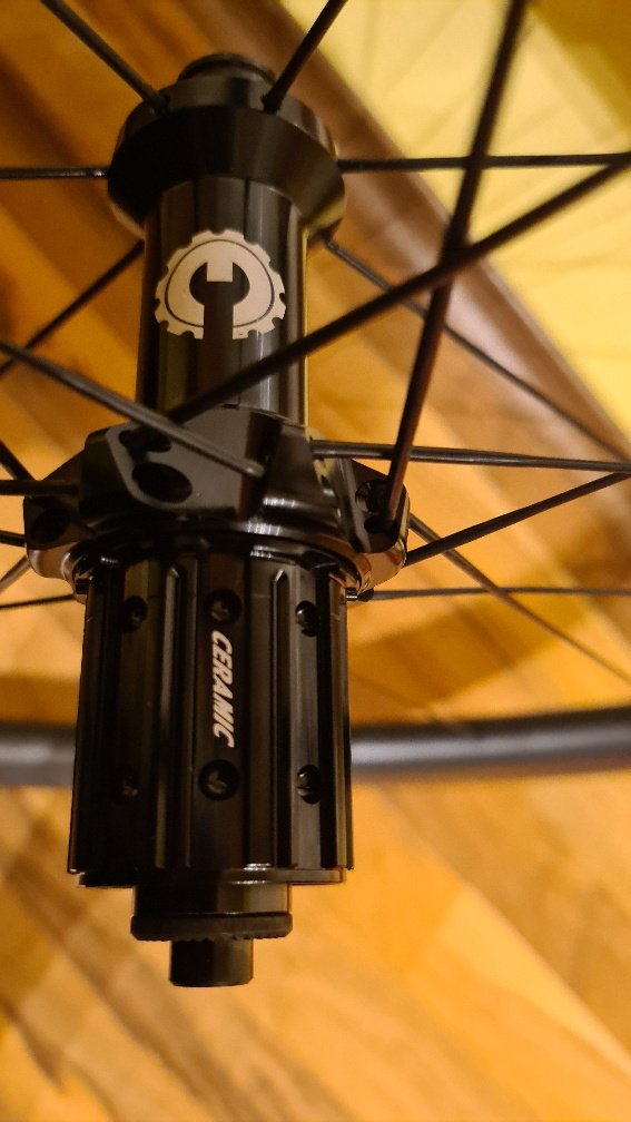

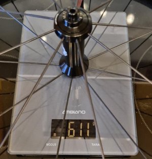

Achtung. In Freiläufen mit zwei Zahnscheiben sollte man nicht mit der Fettmenge herumexperimentieren wenn man nicht mal spontan ins Leere treten möchte. DT Swiss hat da strikte Vorgaben.
Wohl auch nicht unbedingt mit der Art des Fettes.
Zu viskos sollte es nicht sein.
Wobei wir (meine Freundin und ich) mit unseren 240er DT-Naben trotz passender Schmierung beide mehrfach ins Leere getreten haben... Eher unschön.
Gab dann auch einen Rückruf wegen des Ratschet Systems von DT.
