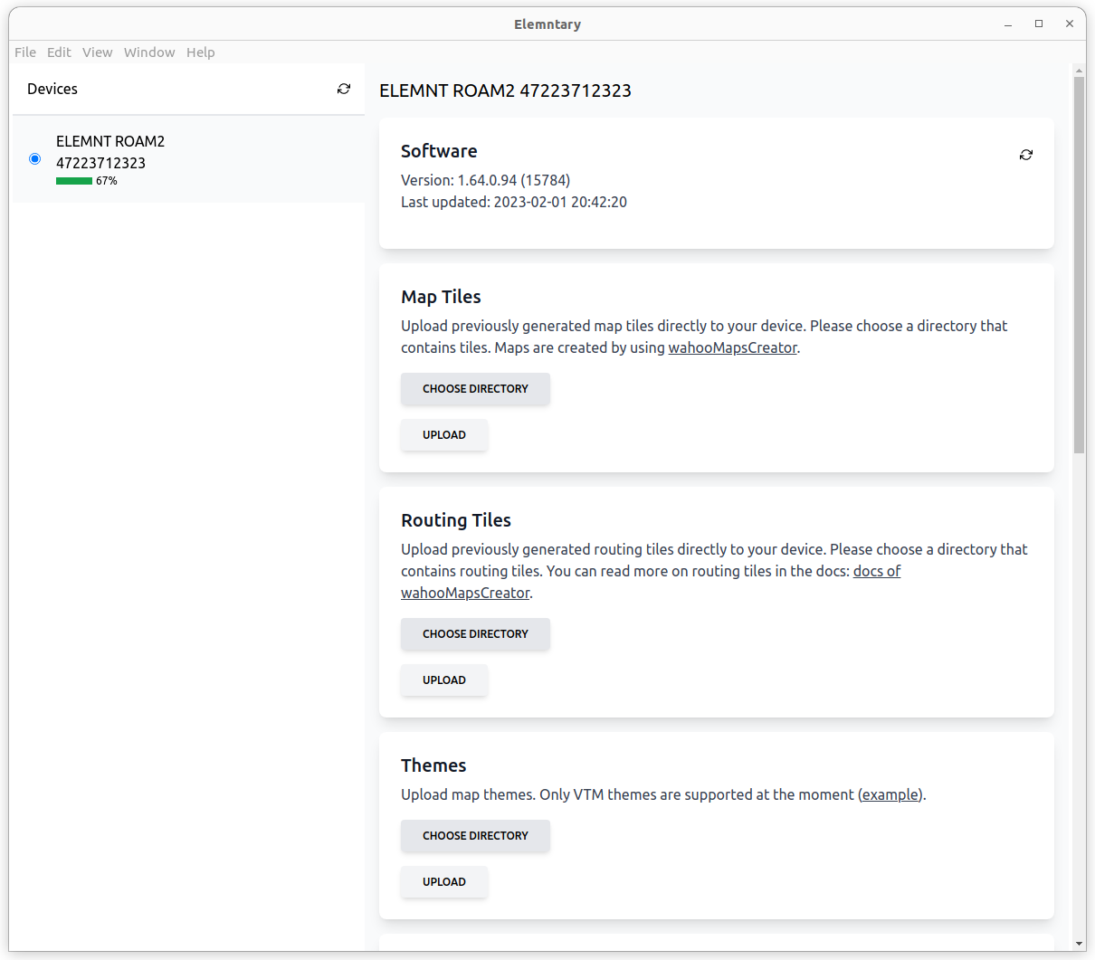

elemntary ist ein Programm, das die Kontrolle von wahoo bikecomputern am heimischen Rechner ermöglicht.
  • Status u. Informationen zum Gerät auslesen
  • Backup & Restore der Gerätekonfiguration
  • Karten übertragen
  • Routing Tiles übertragen (neu)
  • Themes übertragen
  • screenshots aufnehmen (Gerät)
  • versteckte features (de)aktivieren
  • integrierten webserver aktivieren (Reboot des Gerätes beendet die Funktion)
  • Systemsteuerung der Navigationsapp (Cache leeren, Reboot, Restart der App)
Es gibt fertige Pakete für Windows, Mac, Linux.
Zur Nutzung muss der bikecomputer ADB Zugriff erlauben und per USB mit dem Rechner verbunden werden.
