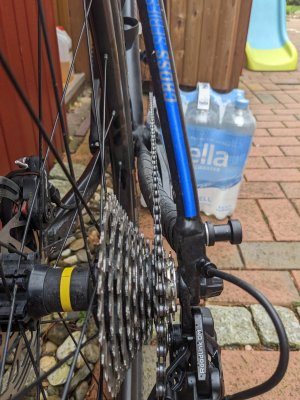

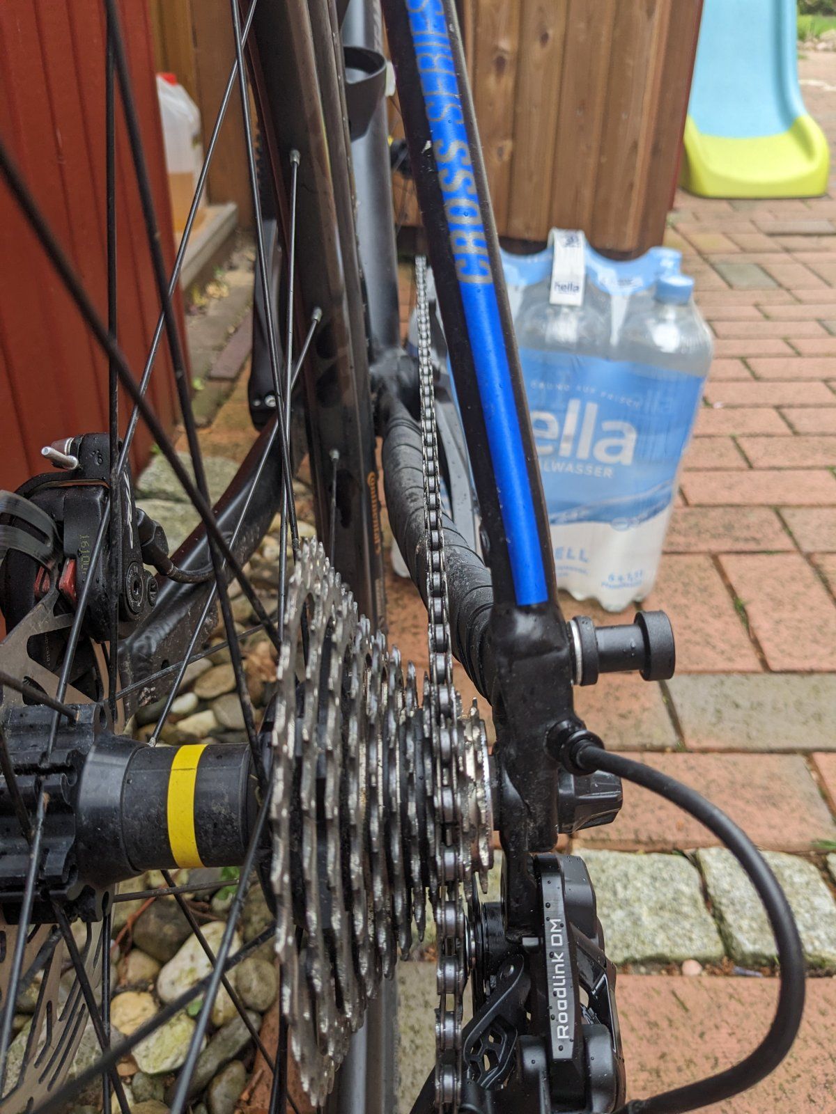

Moin zusammen,
Ich wollte meinen Crosser von Shimano 105 (5800) 2x11 auf 1x11 umbauen. Aus optischen Gründen und aufgrund des geringen Aufpreises im Vergleich zu einem einzelnen Narrow Wide Kettenblatt, habe ich mir direkt eine Shimano GRX 600 1x11 Kurbel mit 40 Zähnen geholt. Dazu ein GRX 400 Schaltwerk, eine Kassette mit größerer Bandbreite ist noch aus China unterwegs.
Habe Kurbel und Schaltwerk heute mal montiert und die Kette locker auf das größte Ritzel gelegt, Foto anbei.
Wie ist Eure Einschätzung zur Kettenlinie? Das kann ich doch direkt wieder auseinander bauen, oder?
Muss dann wohl die GRX Kurbel wieder zurückschicken oder verkaufen und würde mir dann, auch wenn ich es optisch unschön finde, ein einzelnes Narrow Wide Kettenblatt holen. Habt ihr da einen Tipp, welches (lieferbar sollte es sein)? Dazu bräuchte ich dann ja wohl noch andere Kettenblattschrauben.
Ich hoffe, dass ich dann mit der Kettenlinie irgendwo zwischen kleinem und großen Kettenblatt der ursprünglichen 2-fach Kurbel lande.
Aber wie gesagt, würde mich über eine Einschätzung zur Kettenlinie von euch freuen.
Genervte Grüße aus Kiel
Philip

Wobei: Wenn ich ein Kettenblatt montiere, welches die Kettenlinie weiter nach innen bringt, dann müsste ich ja auf dem kleinsten Ritzel einen mitunter noch größeren Schräglauf haben.
Ich werde die Kette gleich Mal aus das kleinste Ritzel legen und noch mal ein Foto machen.

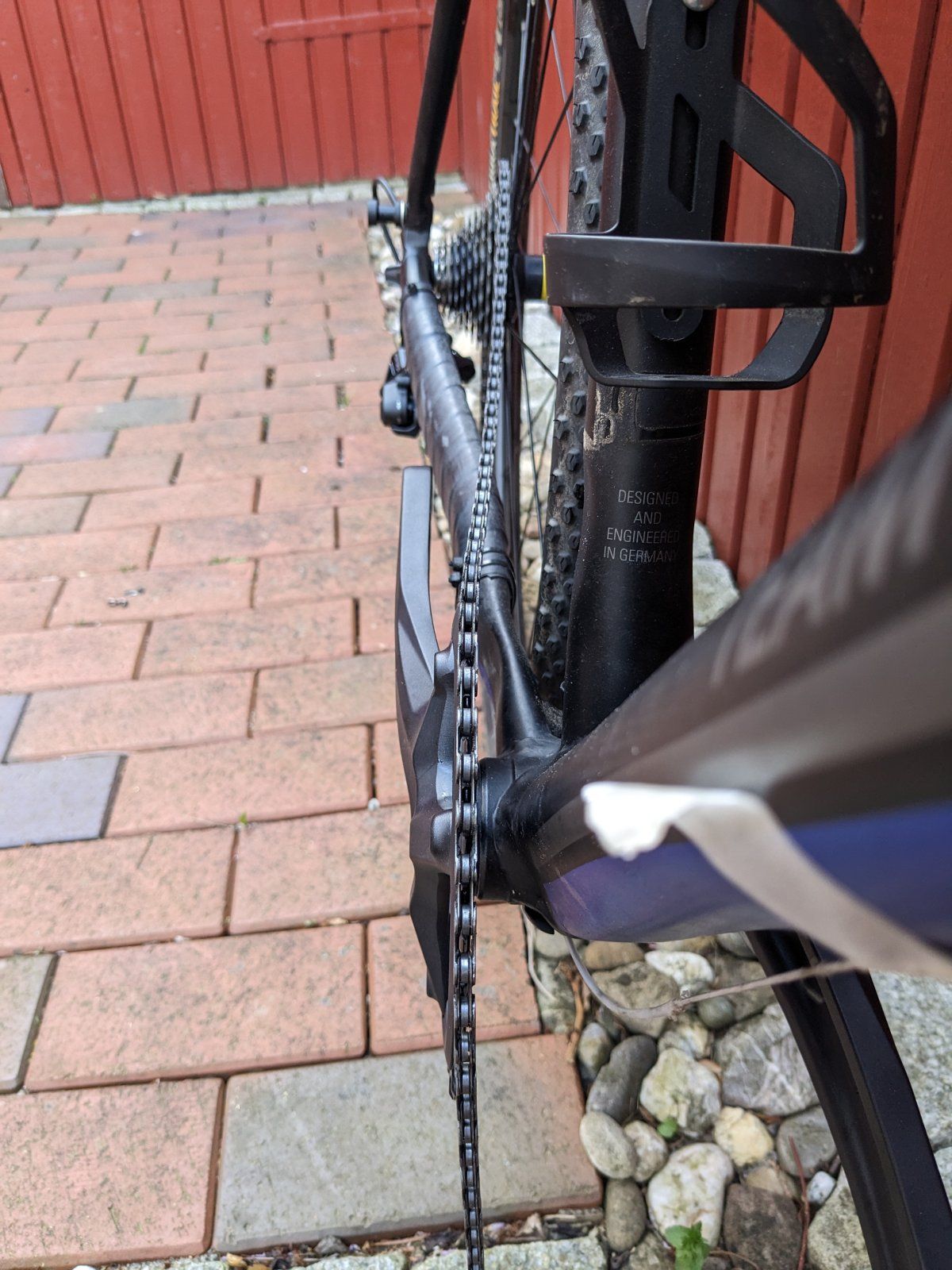

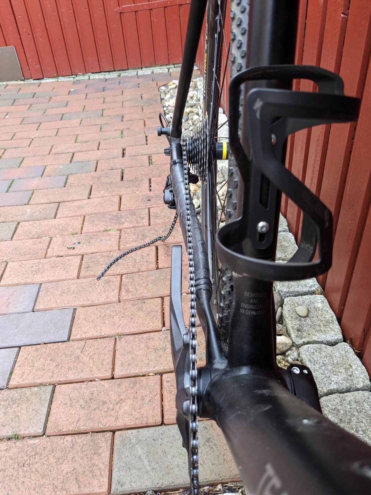

Update: Nun auch mit Fotos der Kette auf dem kleinsten Ritzel. Da sieht es es aus meiner Sicht nicht ganz so schlimm aus. Aus meiner Sicht würde daher eine Kettenlinie, die etwas weiter Richtung Radmitte kommt, den Schräglauf verbessern. Oder wie ist eure Einschätzung?

Wirst ja meist eher auf den Ritzeln 7-10 fahren, also 13er bis 19er Ritzel hinten.
Also eher im schnelleren Drittel. Daher würde ich auch eher in dem Bereich auf eine gute Kettenlinie achten. Das passt schon so!

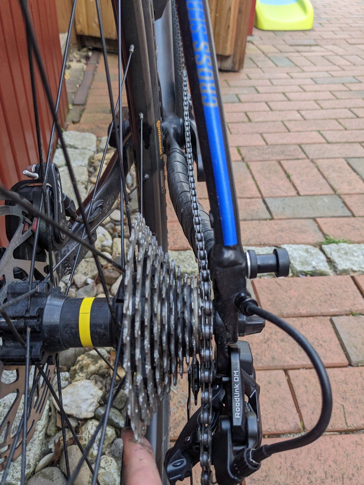

Habe gerade mal geprüft, die Kettenlinie ist auf dem drittkleinsten Ritzel gerade (siehe Foto), somit auf dem elften Ritzel entsprechend schräg.
Wie schon mal geschrieben, werde ich jetzt wohl einfach auf die neue Kassette warten müssen, alles montieren und dann testen, ob der deutliche Schräglauf zu Funktionseinschränkungen oder nerviger Geräuschkulisse führt.

Da kommen bei dir eben mehrere Probleme zusammen:
Mit 1x nimmt man natürlich einen höheren Schräglauf als mit 2x in Kauf, zumindest wenn man bei 2x die "verbotenen Gänge" nicht schaltet. Die GRX (und SRAMs Dub Wide Gravel Zeug) ist ja ganz absichtlich breiter. Nicht nur in Bezug auf Kettenlinie, sondern auch auf Q-Faktor, da die Hersteller dadurch eine bessere Stabilität im Gelände versprechen.
Du hast scheinbar ein älteres Rad mit Disc und Schnellspannern (135mm Hinterbau?). Die neuen Kurbeln, inkl. GRX haben alle eine etwas breitere Kettenlinie bekommen um mit den 142mm Hinterbauten und Disc und Steckachse zu harmonieren. Durch die breiteren Hinterbauten ist ja auch die Kassette leicht nach außen gerutscht.
Einige Narrow-Wide Kettenblätter gibt es mit verschiedenen Offsets, um den Schräglauf auf den meist genutzten Ritzeln zu minimieren. Bei meinem 1x Set-Up bin ich halt auch öfter auf dem kleineren Drittel der Kassette unterwegs, daher ist mir da ein geringer Schräglauf wichtig. Gedanken über die Übersetzung und die meist gefahrenen Ritzel solltest du dir ja gemacht haben, wenn auf den Ritzeln die Kettenlinie einigermaßen gut aussieht passt das schon meiner Meinung nach ;)

Danke für die ganzen Infos, das ergibt Sinn. Habe ein Rose Team DX von 2015/2016, Hinterbau 135 mm, Disc und Schnellspanner. Mit einem größeren Schräglauf ggü. 2x11 habe ich natürlich schon gerechnet.
Ich werde es einfach mit der GRX Kurbel ausprobieren und ansonsten besteht ja noch die Möglichkeit die alte 105er Kurbel auf 1-fach umzubauen, womit ich mit der Kettenlinie wieder etwas über 2 mm Richtung Mittellinie des Rades komme (somit würde ich bei gerader Kette nicht mehr auf dem drittkleinsten Ritzel landen, sondern auf dem nächstgrößeren).
