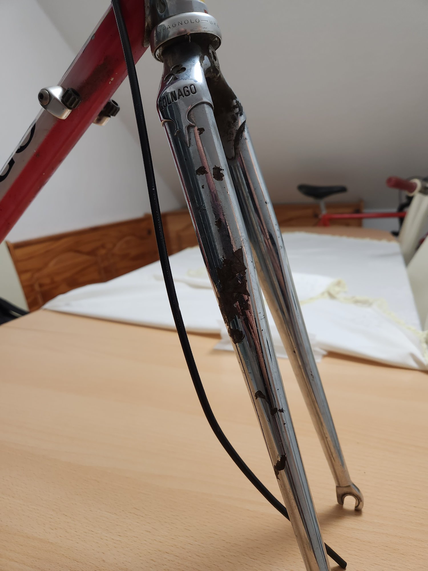

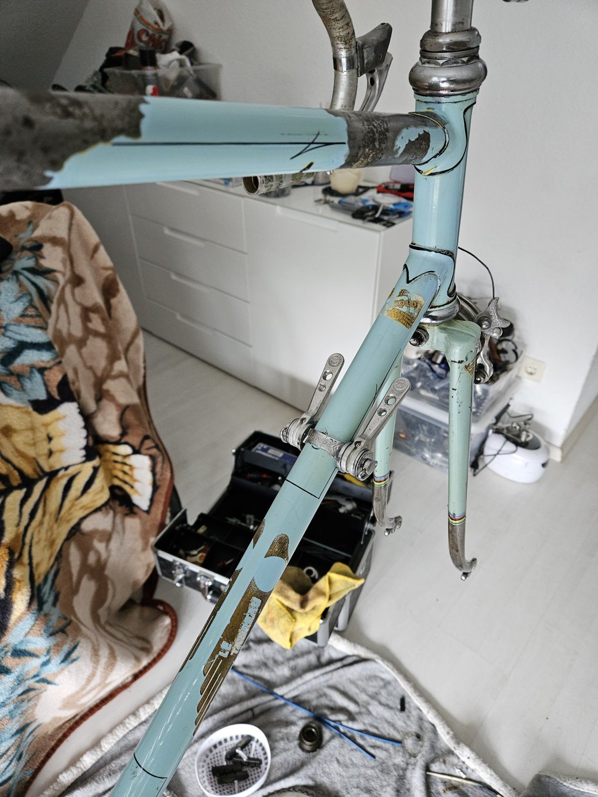

Heute habe ich die Farbe am Oberrrohr abgekricht, die blaue, genauso wie die gelbe.
Gleich gehts um putzen von den Rahmen und um das polieren.
Allerdings kamen diese Lackfreie stellen raus..
Jetz muss ich schauen wie ich die Schadensbegrenzung hier anstelle.
Neuer Lack kommt nicht in Frage, ich mag diese Patina an den Rad.
Was sagt ihr dazu?
Wie soll ich hier vorgehen?

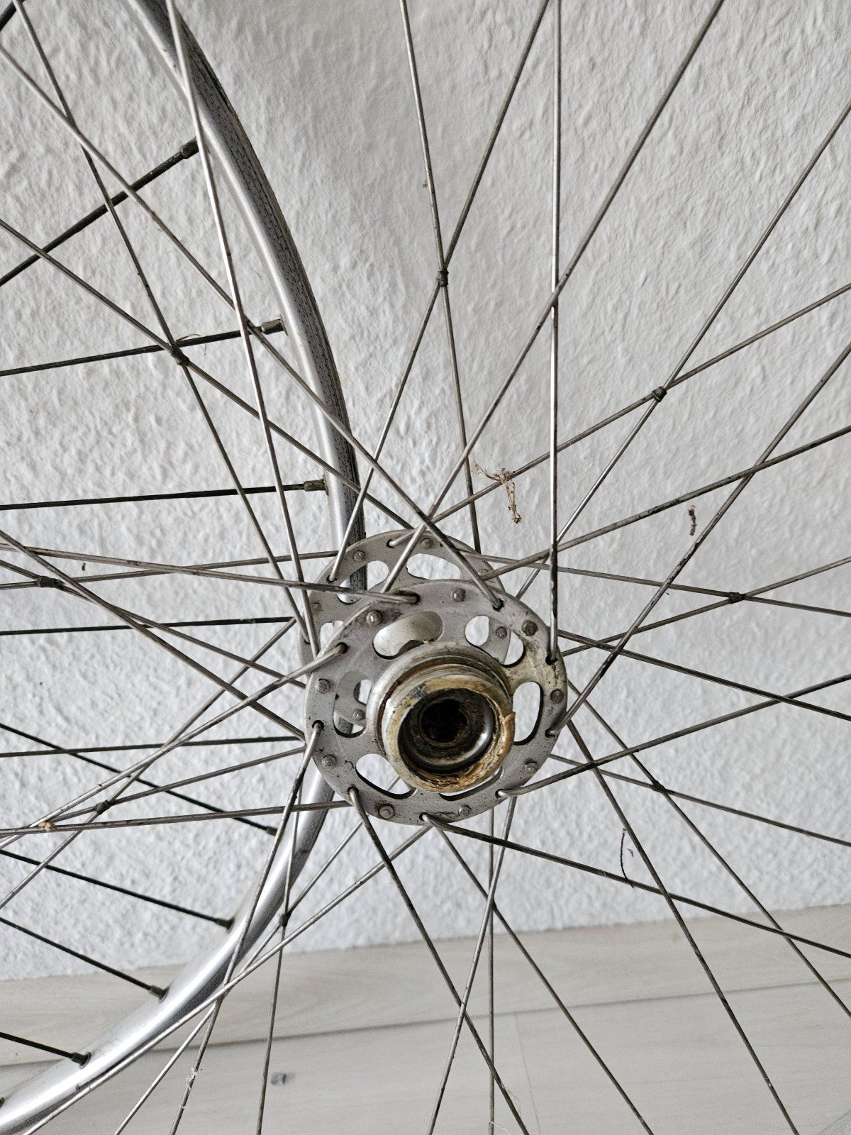

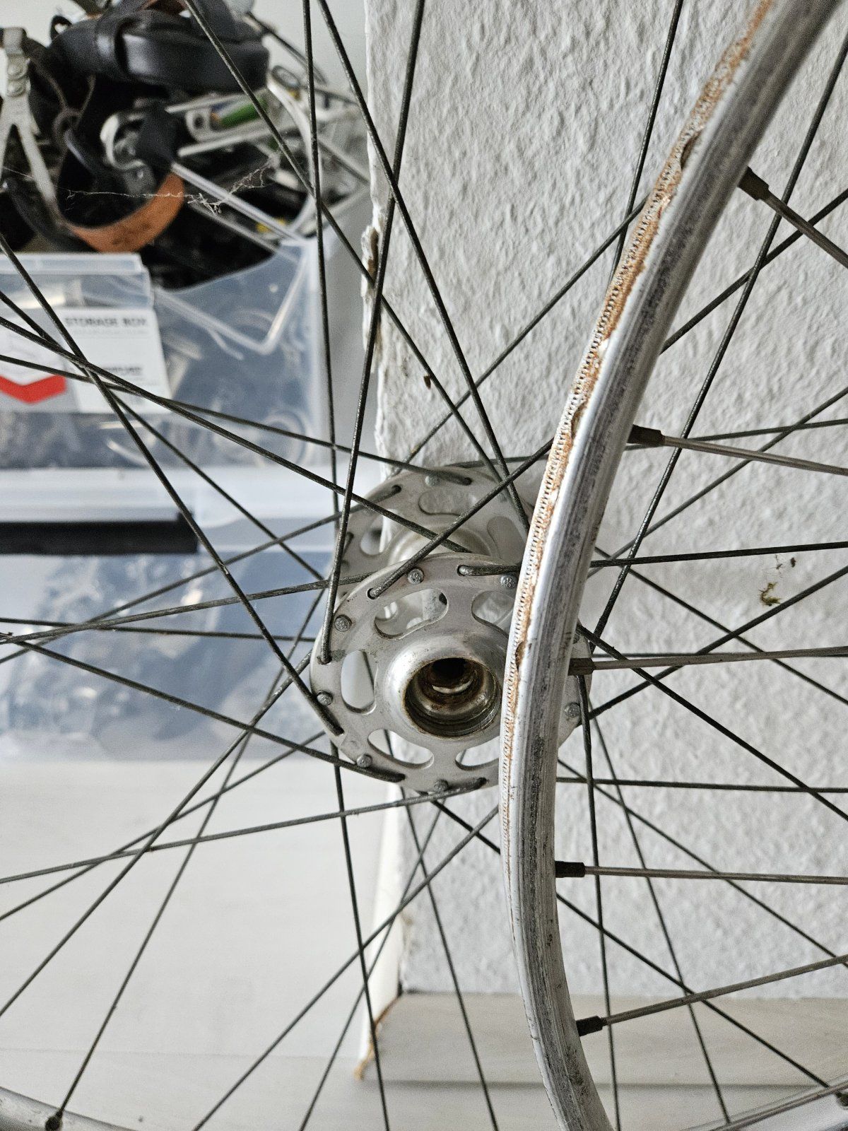

Heute sind die Felgen drann

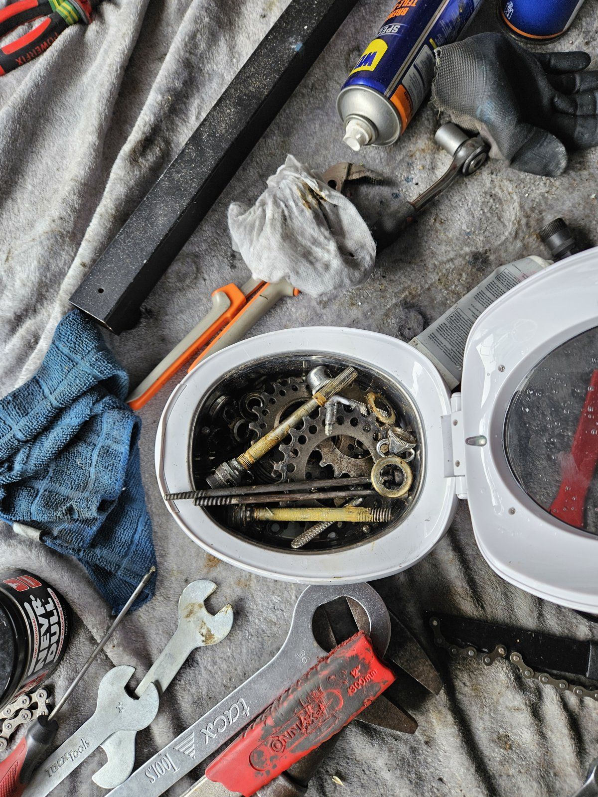

Mal die Naben aufmachen, putzen, Felgen mal anpolieren.
Ansonsten das ganze Kleinzeug kommt erstmal in den Ultraschallreiniger, das kleine Teil rettet mich schon sehr.
Besonderheit bei den LRS.
Hinten sind die Speichen auf der nicht Antriebsseite gebunden und gelötet.
Die Hintere Nabe ist noch ohne Record Schriftzug.

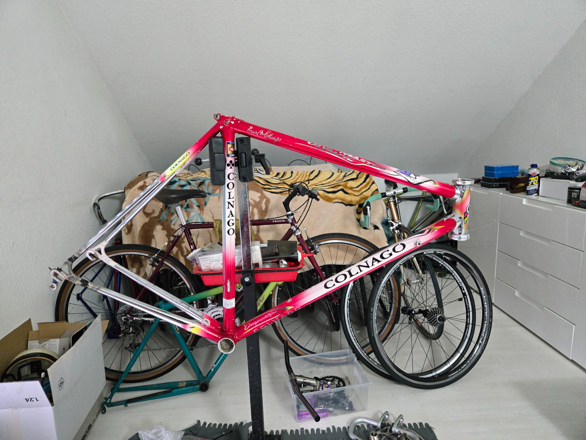

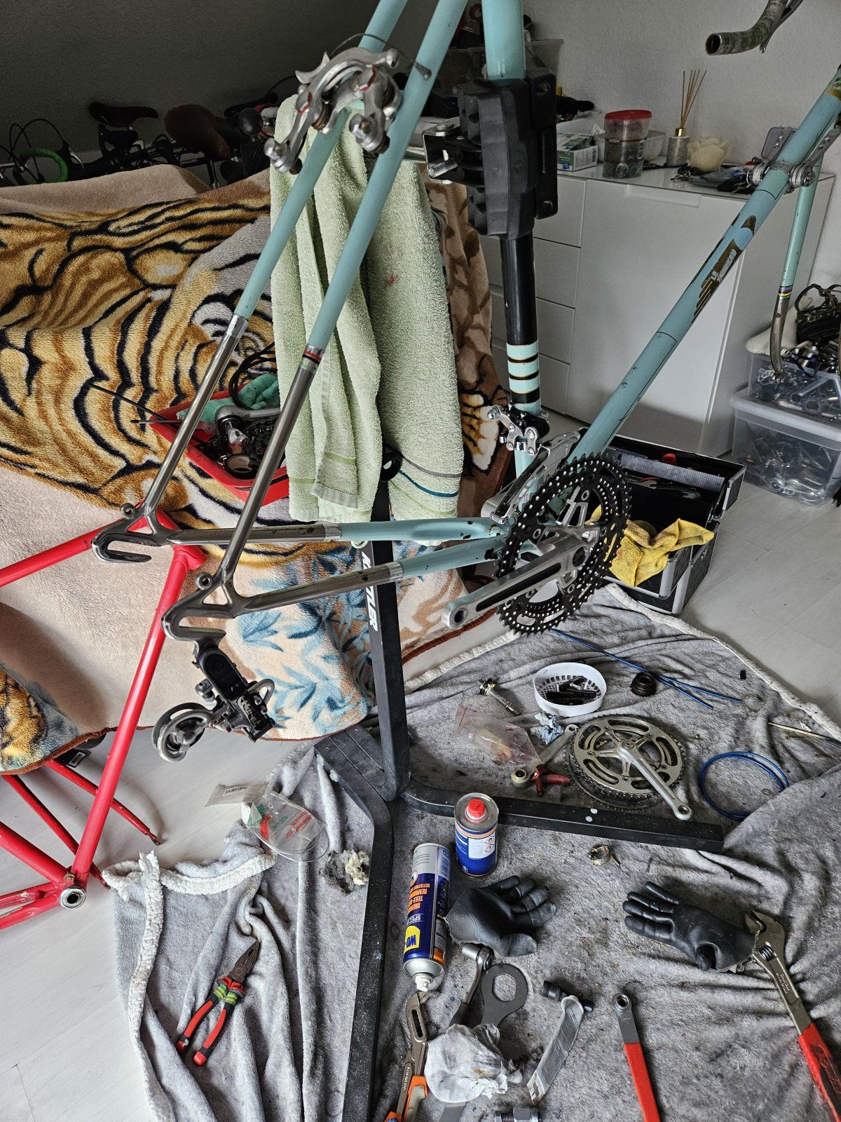

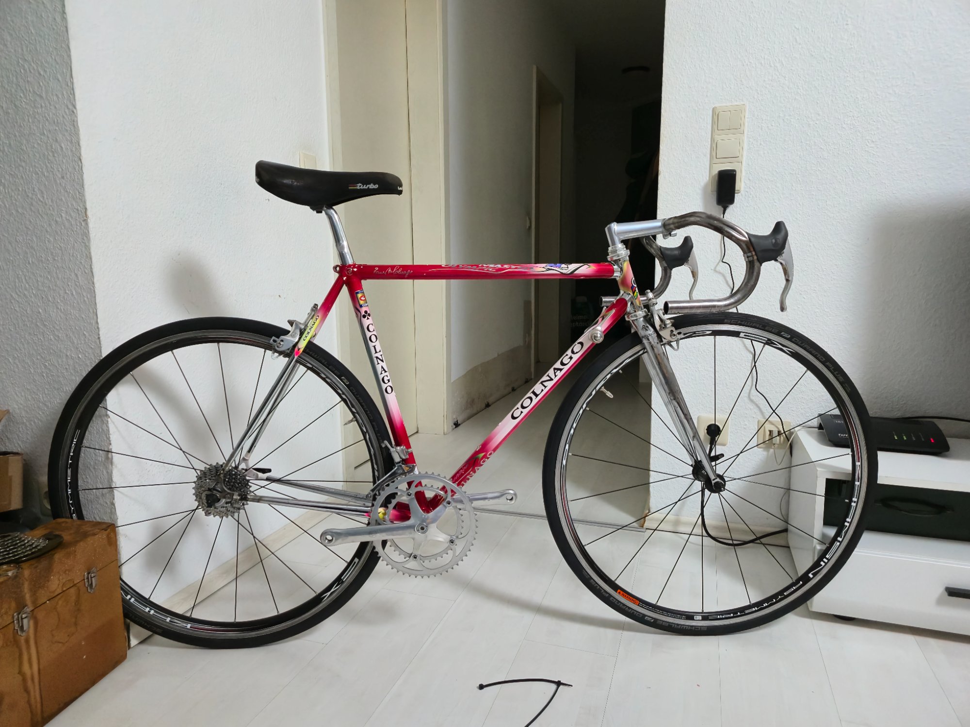

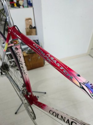

Heute beginne ich mit meinen Resterampen Colnago!
Es kommen Campa Teile drann, die so bei mir rumfliegen, Periodenkorrekt wird es ehh nicht sein
Das Ausfallende wurde mal neu angelötet, hab damals den Rahmen nur deswegen recht billig bekommen, Gabel ist auch dabei gewesen.
Alles in allem steht es Lacktechnisch nicht so schlecht da, sah weitaus schlimmer aus beim Kauf.
Aufbauen werd ich es 9Fach hauptsätzlich, nur mal schauen was noch kommt
Alte und neue Bilder zum Vergleich😁

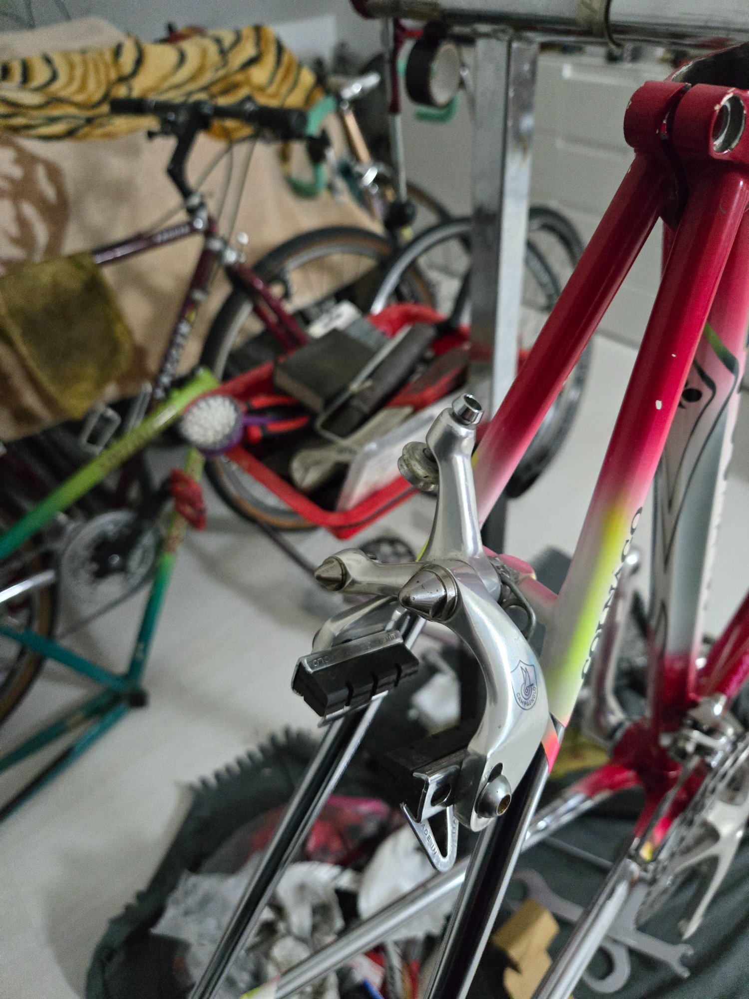

Geht langsam weiter bei mir,

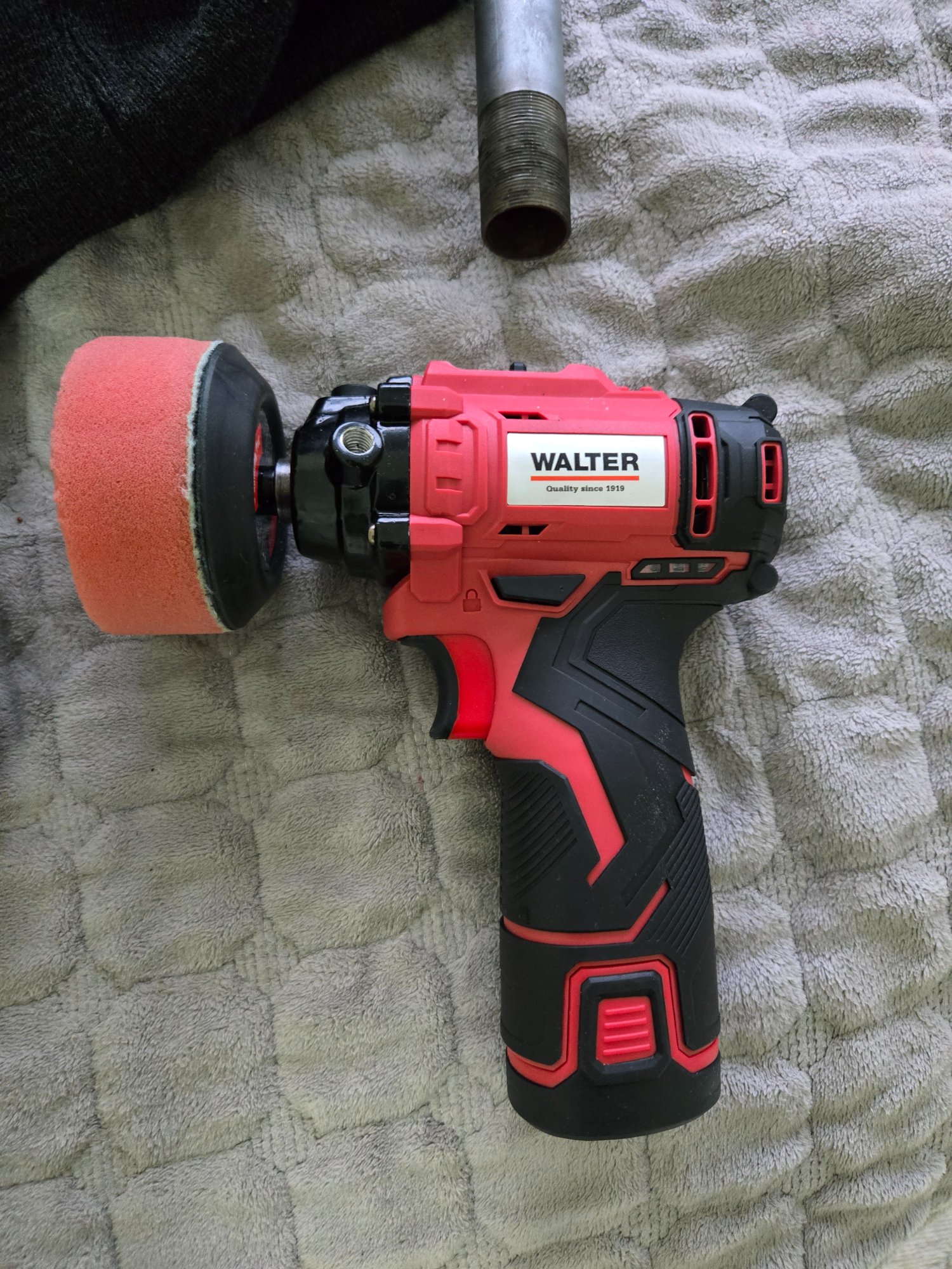

Der Lack ist dran, ich benutze diese kleine Maschine dafür, ersteinmal Lackreiniger, dann mit Hartwachspolitur drüber.

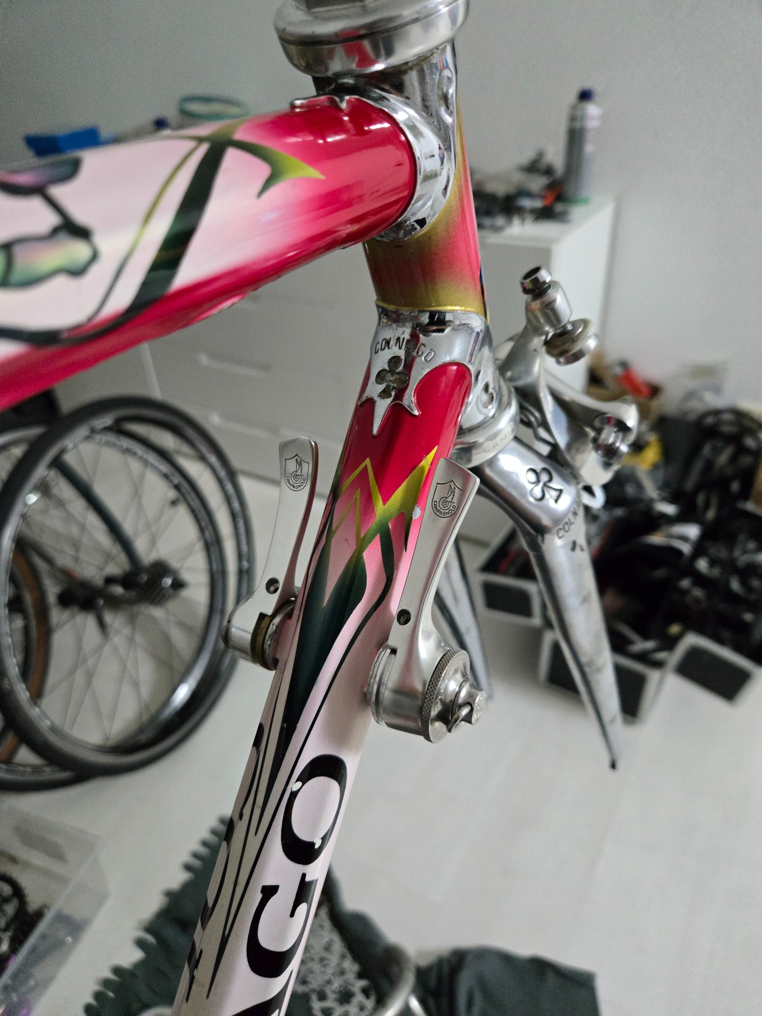

Lack ist soweit fertig, paar Teile erstmal drangeschraubt😁
Eine olle C Record Kurbel
Rahmenschalthebel
Und weil ich die Bremsen richtig schick finde, dran.
Diese müssten Athena sein😄

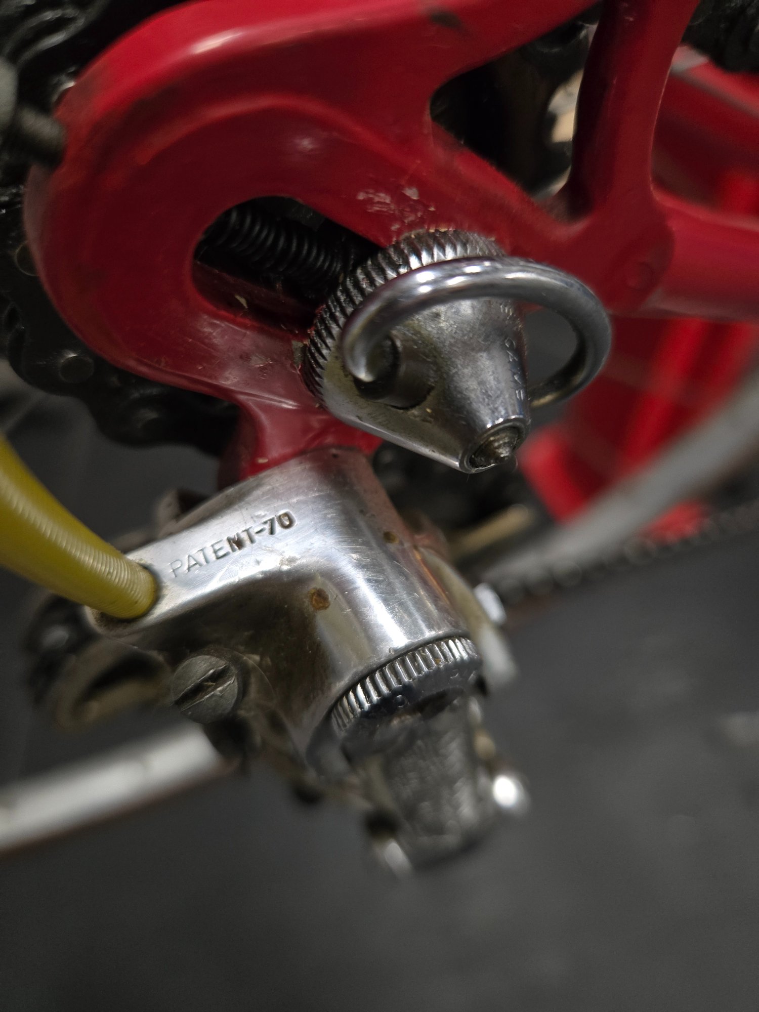

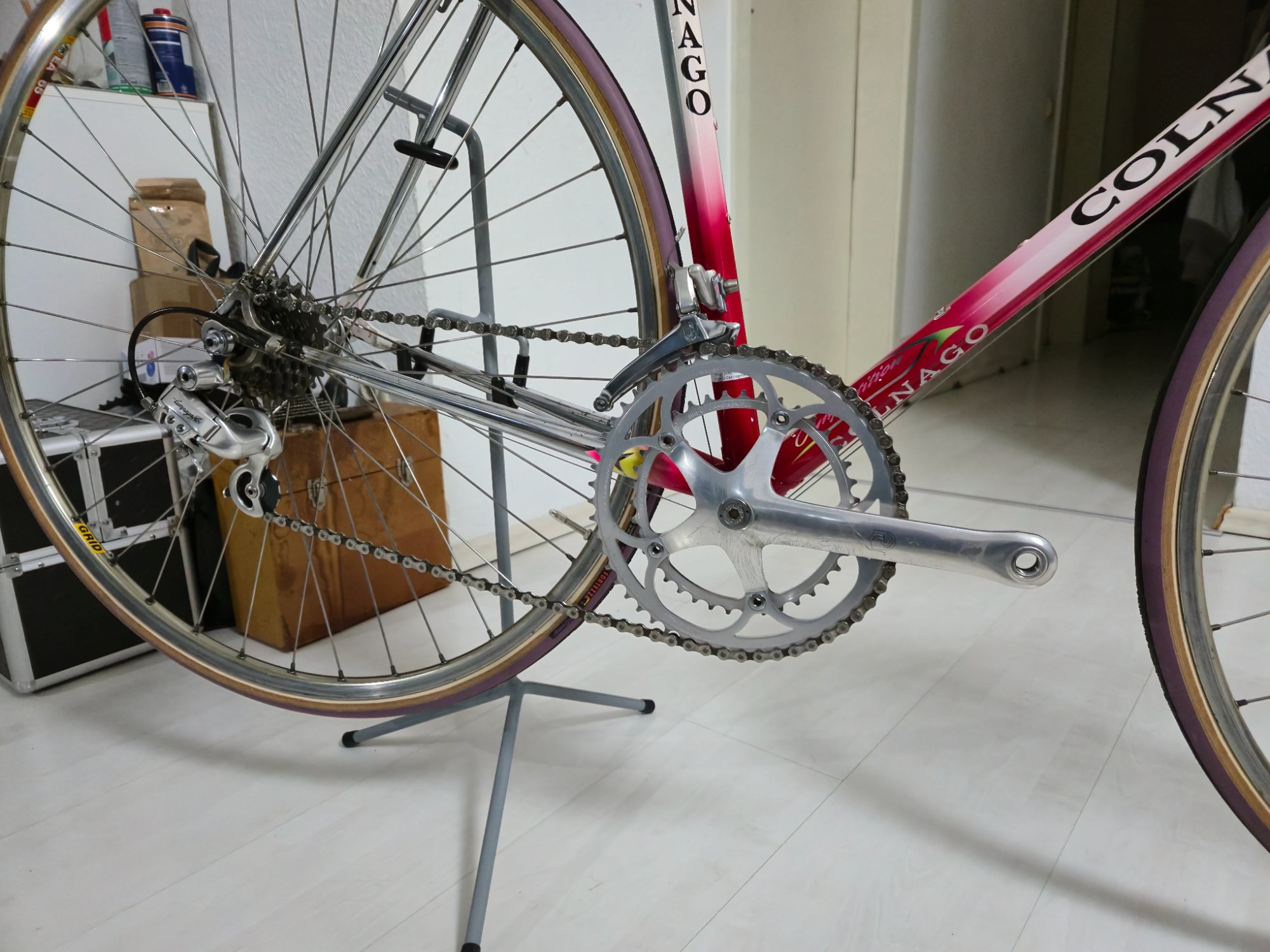

Genug für heute, mit der Schalterei muss ich mich noch beschäftigen..

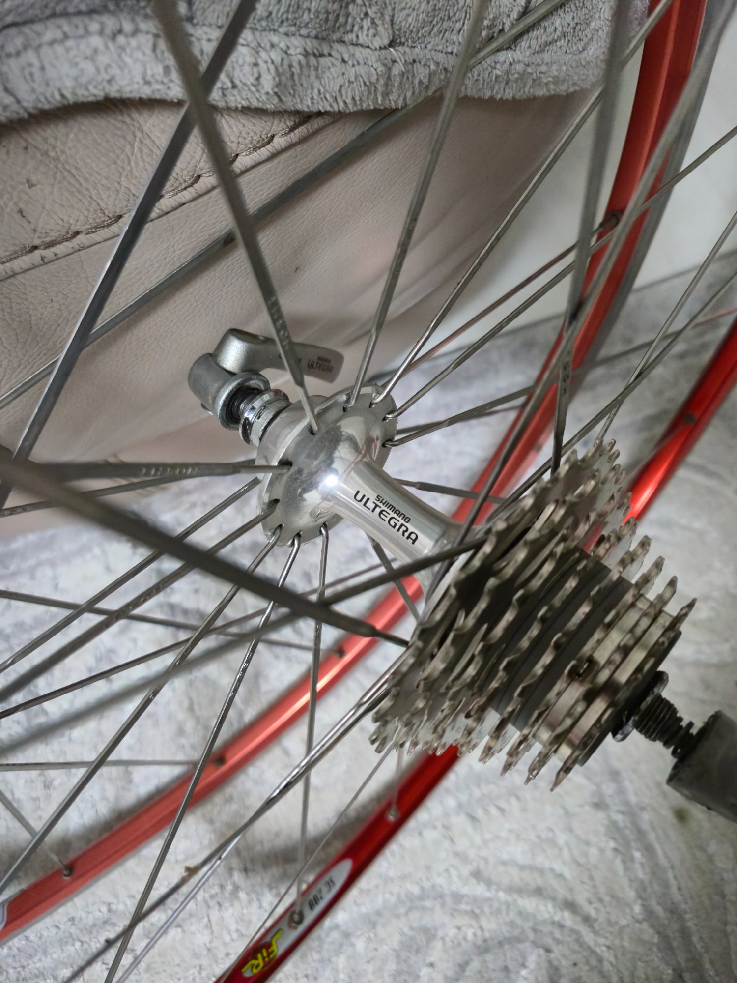

Würde gerne 9Fach fahren, allerdings mit den Hebeln die drann sind.
Ob es mit nen 9Fach Schaltwerk klappt, keine Ahnung😆

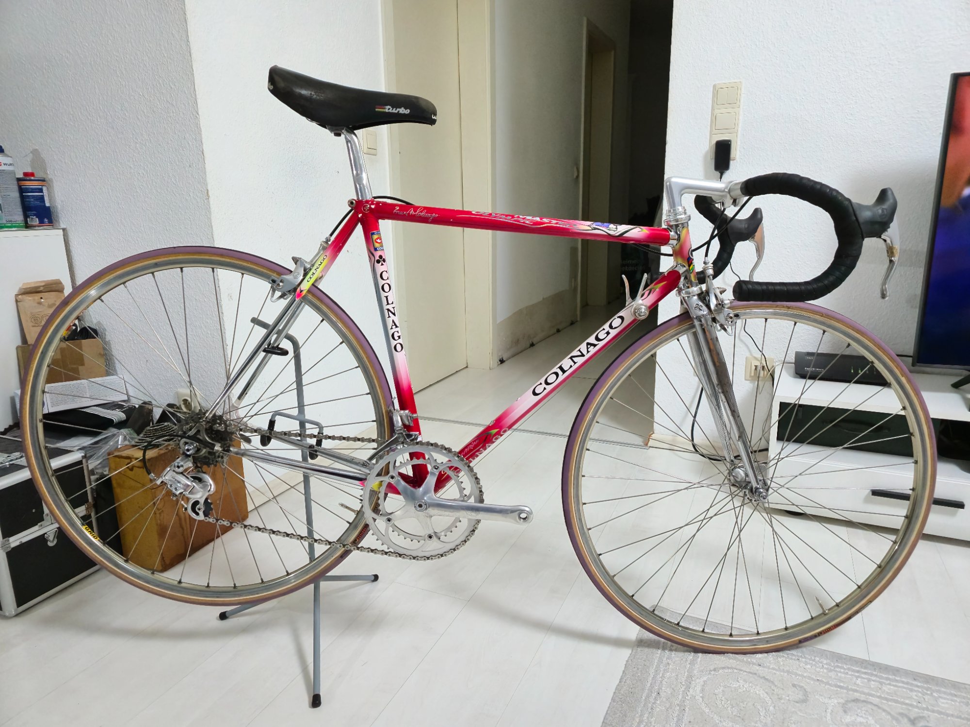

Uuund fertig ist die Bude!

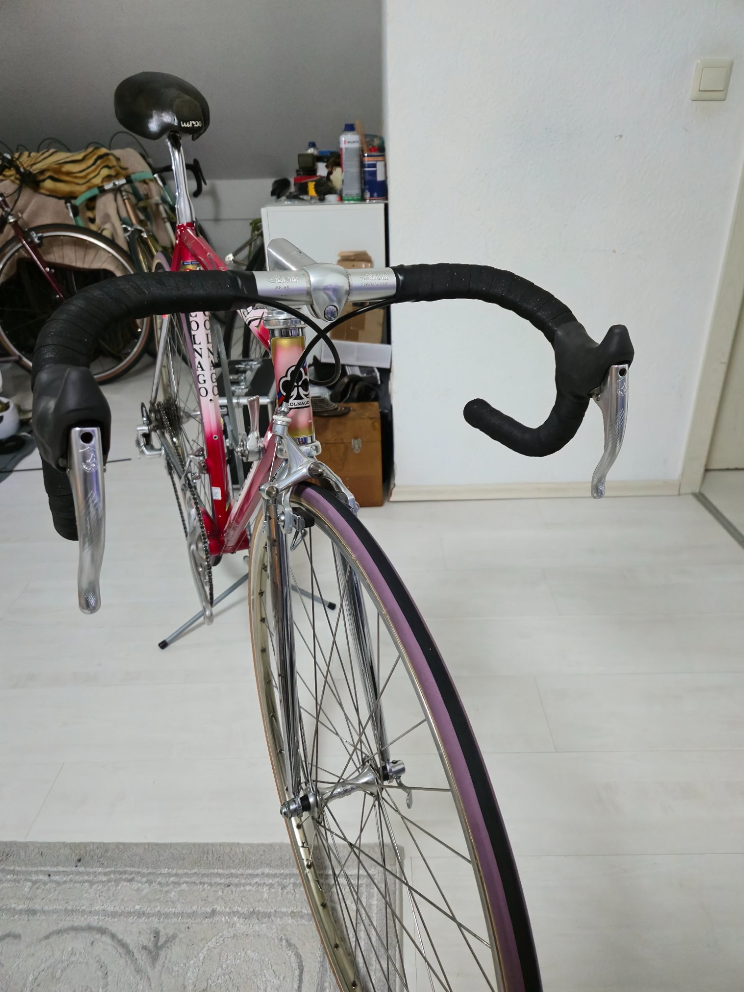

Nachdem ich versucht habe mit den Syncro eine 9fach Kasette mit den 9fach Schaltwark zu Schalten,( not good🤣), bin ich zurück auf 8Fach runter😁
Die schwarzen Felgen mussten runter, passte nicht mehr, am nächsten Tag, warum auch immer.
Nun, jetz sind Fir Grid drann, leicht golden eloxiert, dazu noch die Lila Reifen von Vredestein!
Die habe ich in meinen Kisten noch neu verpackt gefunden!
Lenker/Vorbau ist auch geändert.

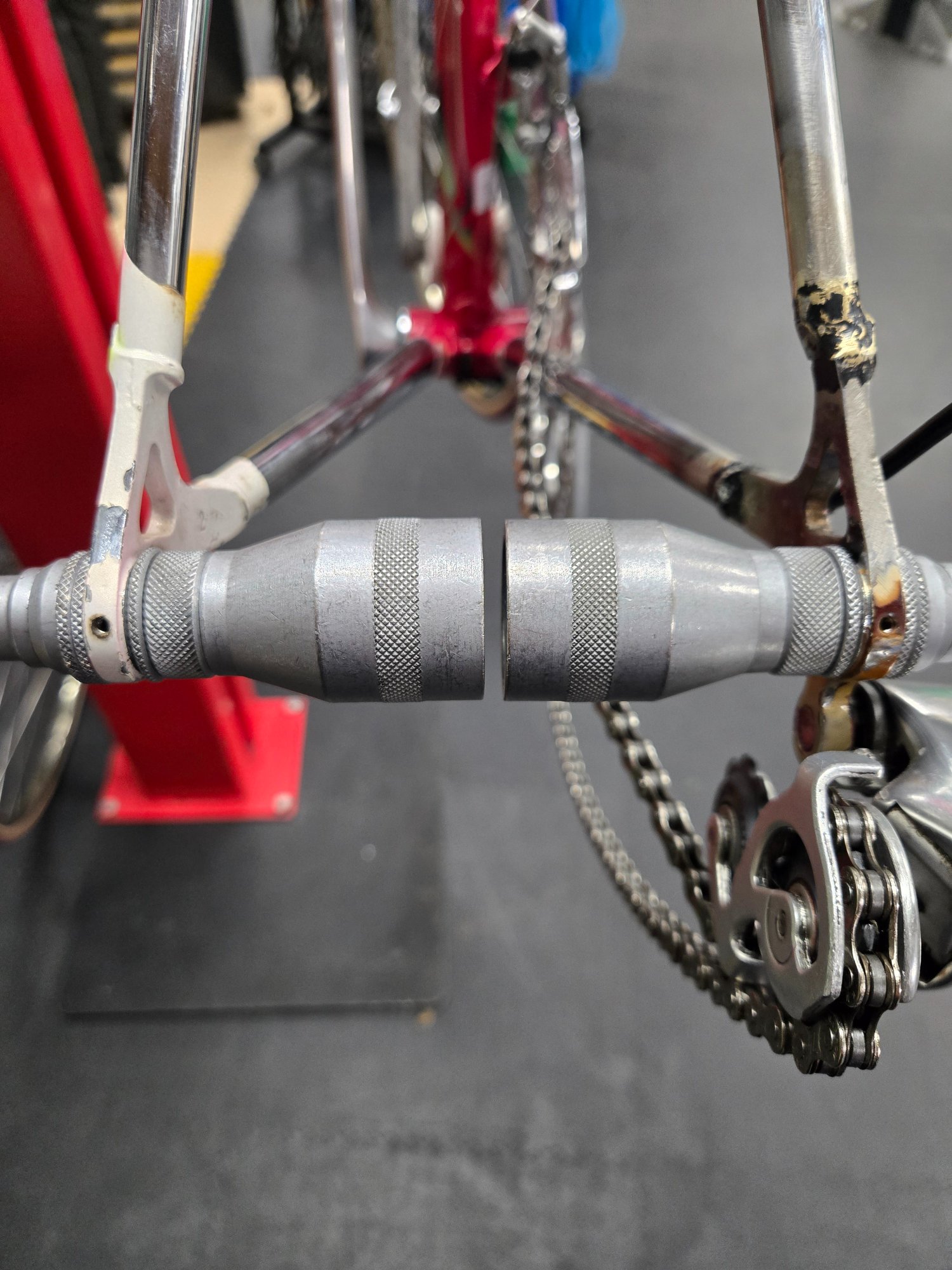

Heute noch bei meinen Kumpel in der Radwerkstatt den Hinterbau gerichtet😁, somit ist das Resterampen Colnago fertig😍

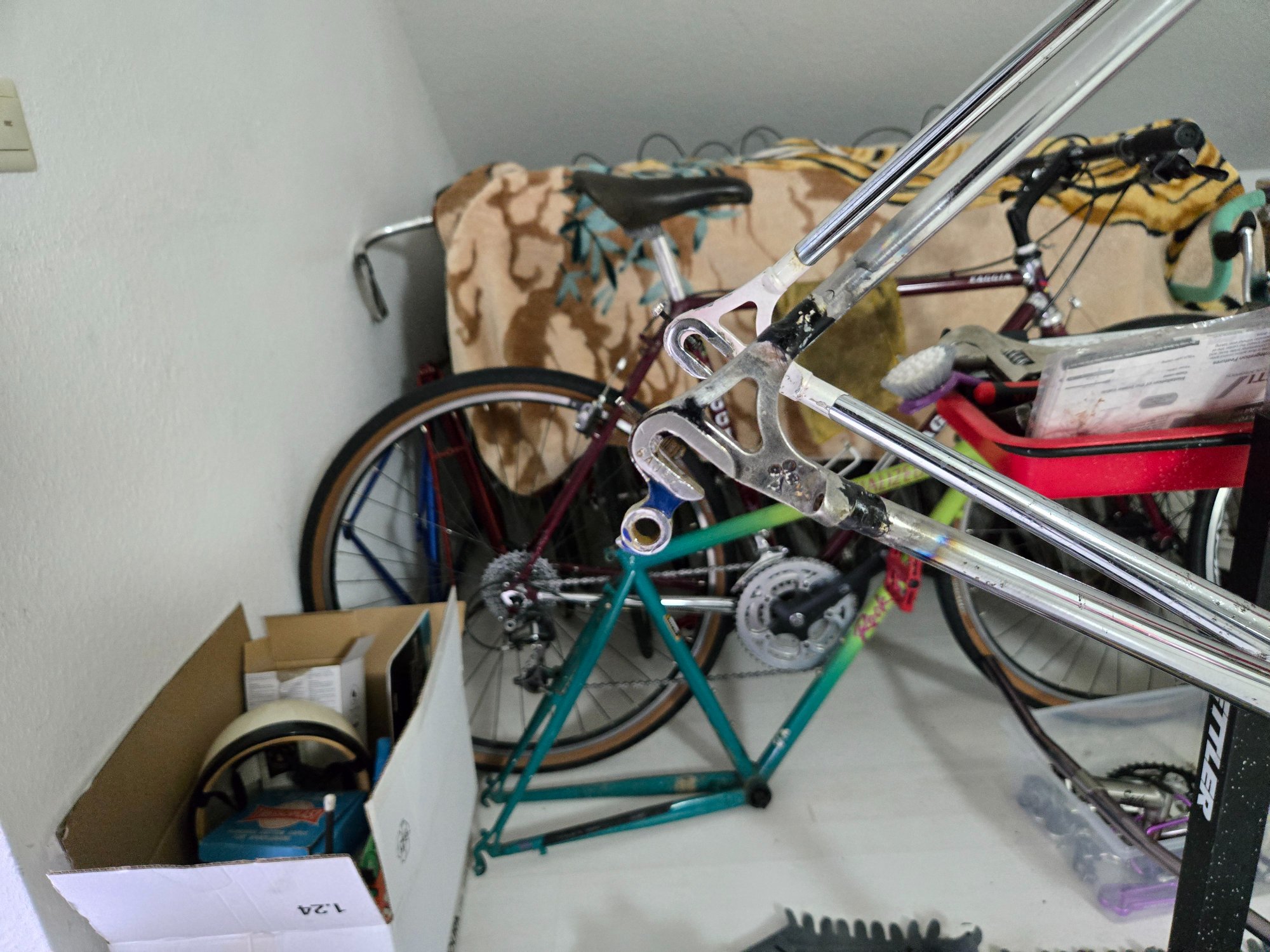

Und weiter gehts mit einen neuen Projekt!
Heute, ein Rad des Unbekannten...uhhh.
Sieht französisch aus, hat Supervitus Geröhr und einen kurzen Radstand, BSA Tretlager und 27.2 Sattelstützenmaß.
Dadurch bin ich auf Max! 21mm hinten von der Reifenbreite beschränkt.
Deshalb werden wohl dieselben Reifen bleiben.
Schön ist bei den Rahmen, die innenverlegten Schaltzüge, obwohl zurzeit diese nach außen verlegt sind.
Das werde ich in Angriff nehmen, wahrscheinlich mit diesen Inlinern.
Ich hab schon paar Teile zusammengestellt, beim Sitz merk ich grad...neee kein Bock auf das Teil🤣
Es wird mit 11Fach aufgebaut.
