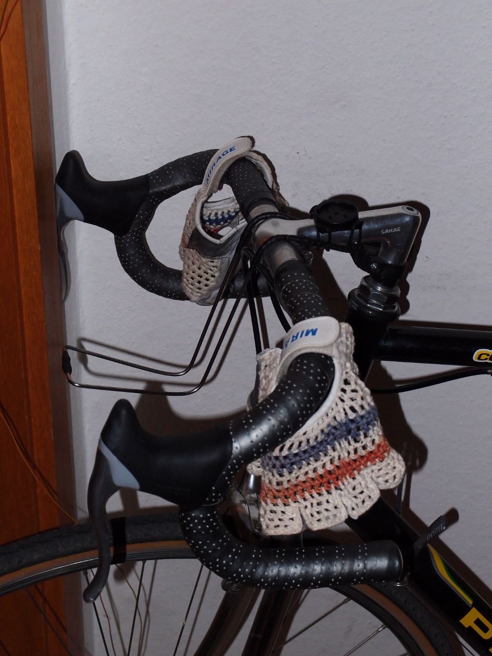

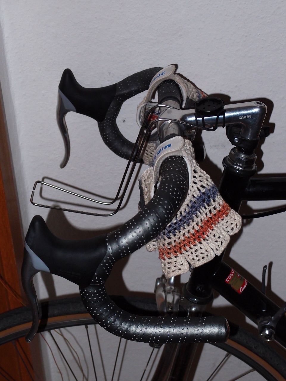

Um eine einfache Lenkertasche zu befestigen, habe ich mir neulich eine kleine Halterung aus Draht gebogen:
Noch etwas umwickelt, um Lenker, Vorbau und Tasche vor Kratzern zu schützen:

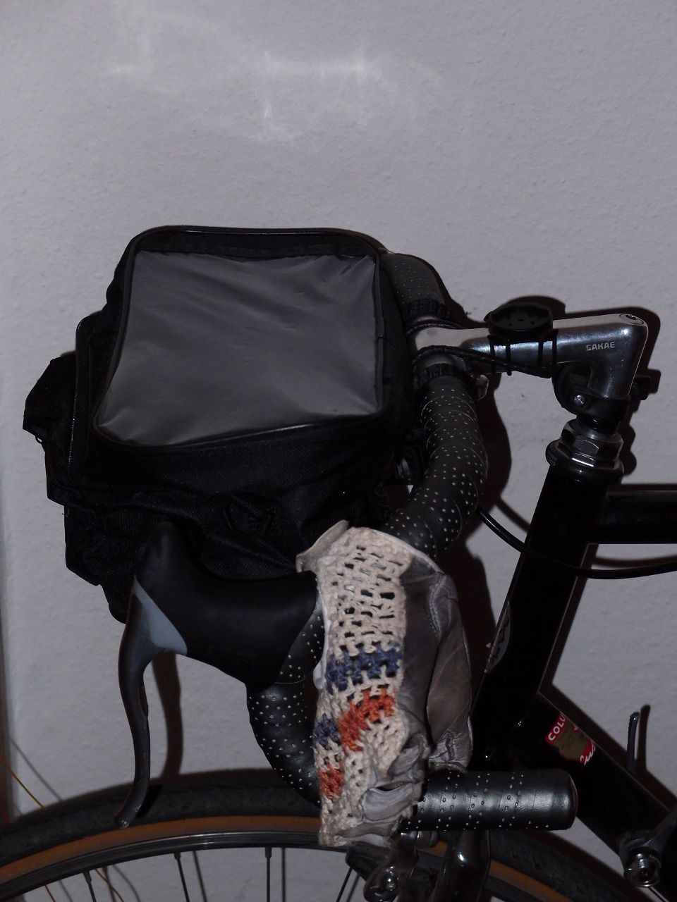

Das Ganze mit Tasche (die Schnallen sind am Lenker und in der Mitte am Draht befestigt):
Ich habe die Tasche so bisher auf zwei Ausfahrten benutzt (mit Telefon, Kamera, Luftpumpe, Licht und Banane befüllt, Gewicht vielleicht 1,5 Pfund) und es hat zufriedenstellend funktioniert. Je nach Straßenbeschaffenheit schwingt die Tasche natürlich etwas, das habe ich bisher aber nicht als störend empfunden.

Kann man das auch als "Nicht-Metaller" so gleichmäßig und symmetrisch hinkriegen? Wenn ja, wie?
Den mittleren Teil habe ich mit Hilfe einer Lenker Vorbau Kombination gebogen, also zunächst mittig um den Vorbau und dann beide Enden um den Lenker. Für den Rest reichten zwei Zangen, Gripzange und Spitzzange. Man kann aber auch um dünne Rundstäbe herumbiegen.

Was ist das für eine Tasche, die du da dranhast? hat die keine eigene Befestigung? Oder ist die zu schlabberig?
Die Tasche ist diese hier:
http://www.ebay.de/itm/Fahrradtasch...0886475?pt=Fahrrad_Schuhe&hash=item417383b84b
Die Tasche hat drei Schlaufen, zwei oben für die Befestigung am Lenker und eine auf der Rückseite, die ich am Draht befestigt habe.
Wände und Boden der Tasche bestehen aus mehreren Lagen, so dass die Form eigentlich recht stabil bleibt.
