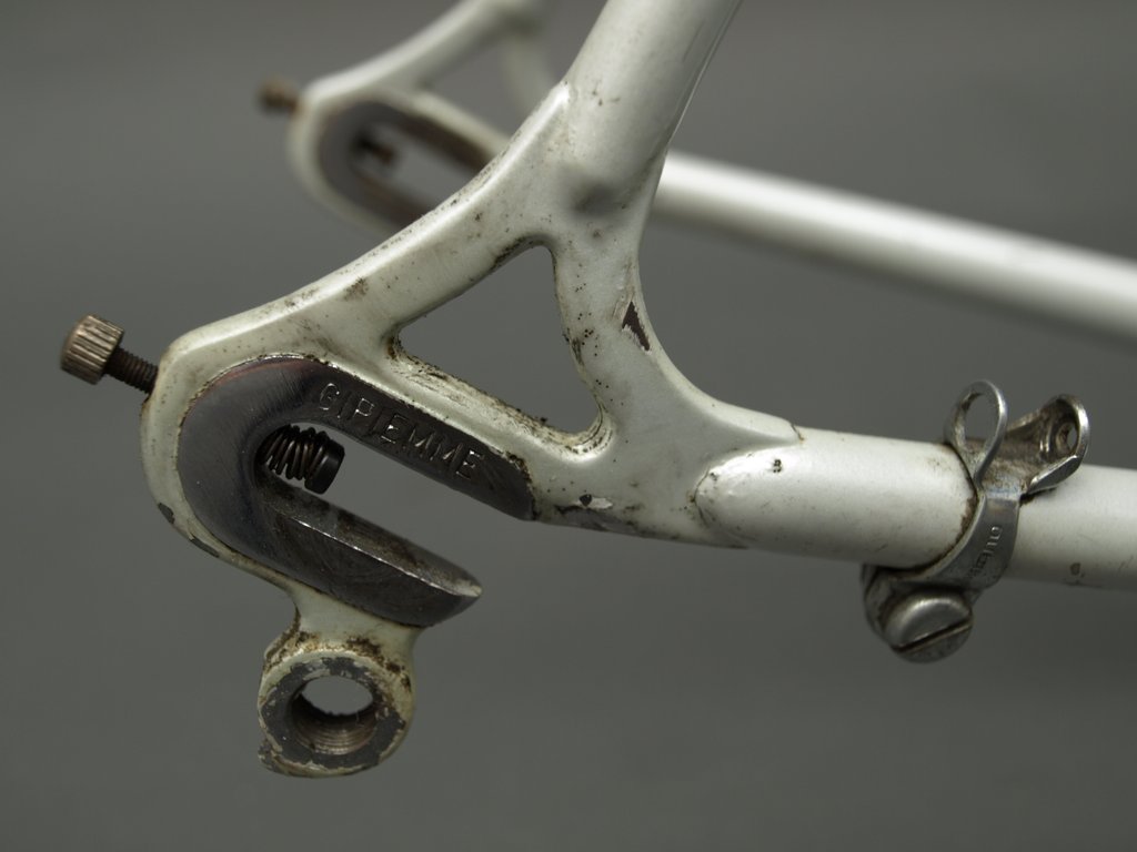

und ja da is irgendwie nichts angelötet an der kettenstrebe hab mich auch schon gefragt was die sich dabei gedacht haben, das wär dann frage 4
ok und wie nennt sich sowas (und warum ham die das nich gleich rangelötet??)
an diesen sockel aufm unterrohr kann ich dann ja nur eine anschlaghülse anbaun, aber ich bräucht ja zwei oder?
ach für die ax braucht es sowas nich? ich wollt golden arrow dranbaun, also brauch ich wohl ne schelle...
aber könnt ich da dann ax schalthebel dranbaun?
Mea culpa, da hab ich nicht genau genug hingesehen. Eventuell lässt sich aus einem Schalthebel für den einen Sockel ein Adapter basteln auf den dann die Adapter passen, die für normale Schalthebelsockel gedacht sind.
Oder man nimmt eine Schelle für normale Schalthebel, da passen die Adapter natürlich auch drauf. Ist natürlich alles ästhetisch nicht so der Bringer.

Bezüglich des Schaltsockelhalters AX:
Man könnte da sicherlich die Schaltzuganschläge dran ärgern aber von den Sockeln AUF dem Unterrohr die Züge zum Lenker zu führen sieht ....würgs......aus.
Besser ist es die untere Steuersatzschale aus dem Rahmen zu nehmen und dort einen Ring mit Anschlagsösen einzufügen.
Suche heute Abend mal im Web ob ich so etwas finde.
Dann kannst Du auf dem Unterrohr einen Talisman verschrauben.
Da die meisten Lenkerschalthebel eine SIS (oder ähnliche) Rasterung haben könntes es zu Problemen führen da die Golden Arrow nicht gerastet war.
Ich habe keine Ahnung ob die zu einer der verschiedenen SIS Stufen kompatibel ist.
Besser wäre es eine, ab Werk, SIS taugliche Schaltung zu verbauen.

andrerseits der zug wird ja überm tretlager geführt und dann einmal so schräg rüber zum steuersatz? könnt auch komisch aussehn
