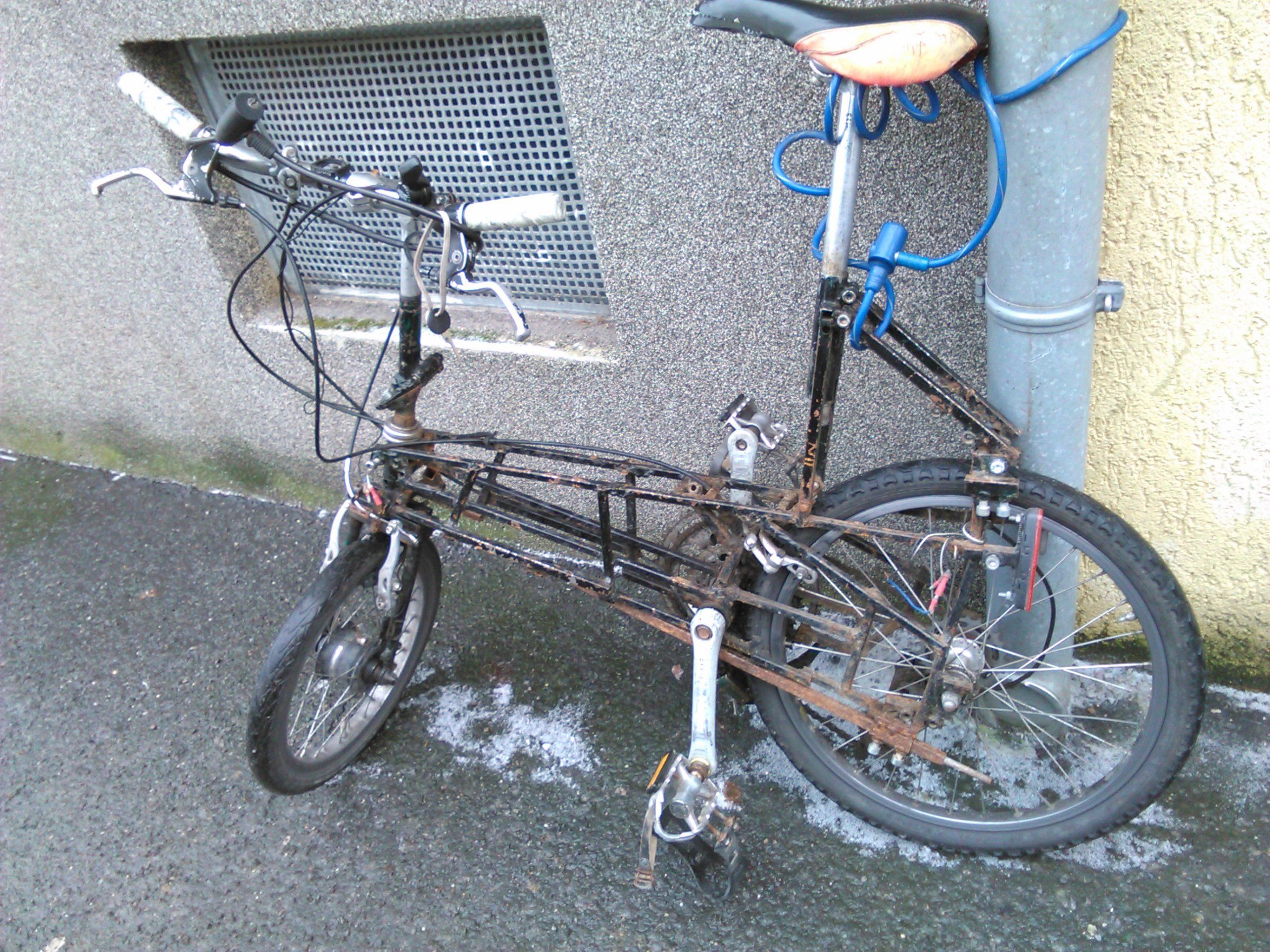

Gesehen in Ösiland.
Die Bauweise nennt sich ECS (Elevated Chain Stay) und war m.E. in 90ern an einigen Rahmen eingesetzt. Das waren durchaus nicht nur Baumarkt-Rahmen...
Der Vorteil: Die Kette wird nicht durchs hintere Rahmendreieck gefädelt, kann also auch nicht auf der Kettenstrebe aufschlagen.
Nebeneffekt heute: Falls sich jemand was neu-altes-retroiertes mit Zahnriemenantrieb bauen möchte, sind diese Rahmen ideal, da man aus o.g. Gründen keine durchbrochene Sitzstrebe braucht.
Edith sagt: An MTB-Rahmen andere kenne ich damit nicht.
Eigentlich verwunderlich, daß die Fatbike-Welle die elevated Chainstays nicht wieder hochgespült hat.
Nimmt man doch aus dem Problempunkt Kettenblatt/Reifen die Kettenstrebe raus, was richtig viel Platz freimacht.
Blöd nur, daß das in Kombination mit den stark geslopten Oberrohren das Rahmendreieck verschwindend klein machen würde.

Interessant zu sehen. Ein Umwerfer geht da aber nicht mehr dran, falls man das wöllte.
