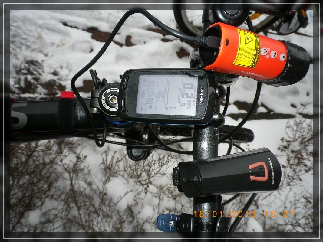

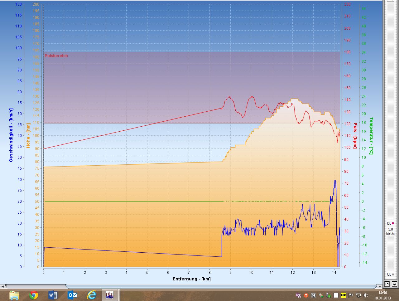

Habe Heute zum Testen die Sumikon DV 82 in Verbindung mit dem EDGE 800 genutzt ,allerdings musste ich feststellen das die Datenübertragung beim auslesen der Datein in bikeXperience nur Bruchstückhaft übertragen werden.Beim fahren war laut anzeige alles i.O
Am EDGE kann es eigendlich nicht liegen der ist aus einem Garantiefall Schachtelneu und gerade mal 1 Woche alt .
Nach dem Auslesen sieht es so aus ...
Da fehlt einfach alles ...

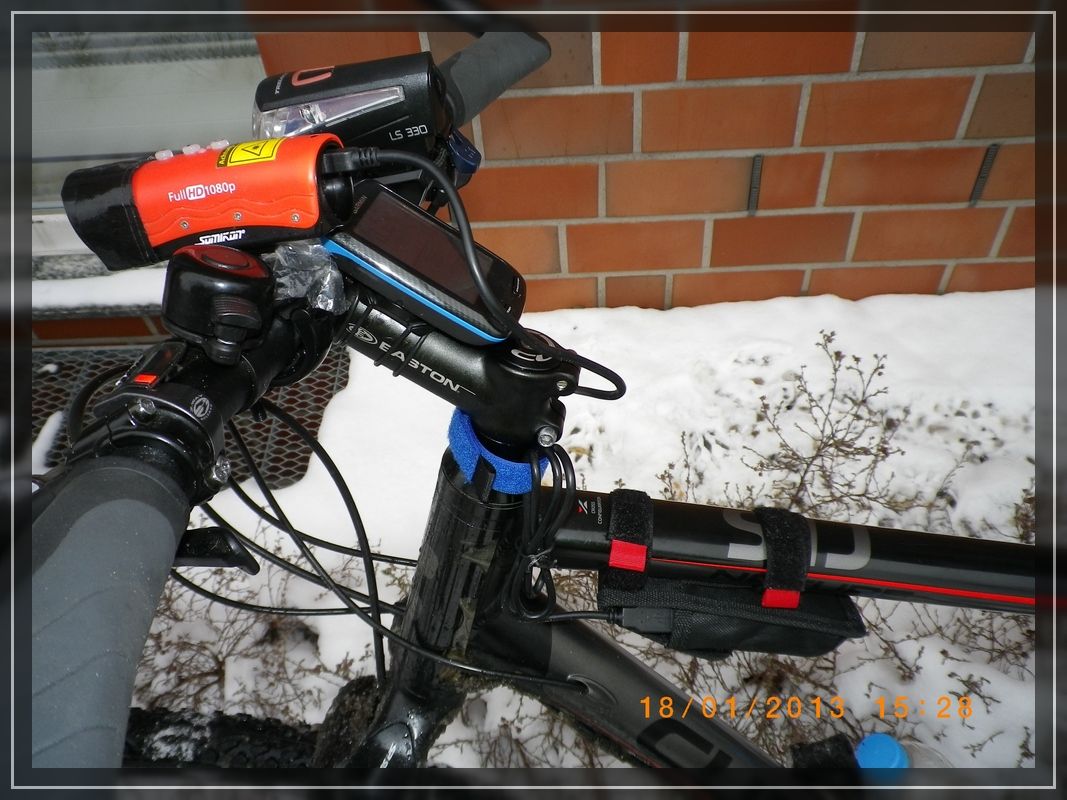

Kann es an der Montage liegen ,dürfen die Geräte nicht dicht beieinander montiert werden ???
(Ist alles nur zu Testen verbaut )
Wie kann ich das abschirmen ??? wenn es daran liegen sollte

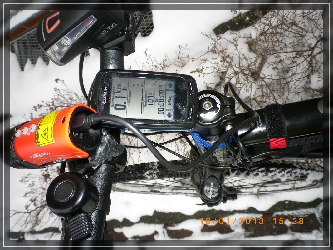

Das kenne ich! Ich hatte das Ladekabel schön unter dem Edge gewickelt, damit es nicht so auffällt. Als ich dann unterwegs die Powerstation zugeschaltet habe war auf einmal das Sat-Signal weg.
Powerstation aus, alles wieder ok. Problem ist also das Ladekabel zur DV82, das musst du anders verlegen. Bei mir liegen die Geräte hintereinander, berühren sich fast, aber das Ladekabel geht aus der DV direkt nach unten weg. Bei mir reicht das so.
Vielleicht mal im Edge in die Sat-Ansicht wechseln und dann mit dem Kabel experimentieren.

so wie du es montiert hast liegt der Kabelanschluss unmittelbar neben/über der SAT-Antenne, die sich im Edge am oberen Rand befindet.
Bist du sicher, dass am Anfang alles funktionierte oder hast du Speed (und TF) gehabt, die bei Ausfall des Empfanges vom GSC10 kommen? Dann merkst du in der Regel nichts vom Ausfall.
Mir ist das bei der Abfahrt Richtung Arta passiert. Fiel erst auf, als ich auf die Navigationsseite umgeschaltet hatte.
Abschirmen ist nahezu unmöglich. Bei mir stört zB am Crosser die B&M IXON IQ den Shimano Flightdeck (Funk). Licht an = Tacho aus. Das Problem mit dem Edge hatte ich nur mit der Powerstation und dem schönen Magnetfeld, welches ich mit meiner Kabelwicklung erzeugt hatte.

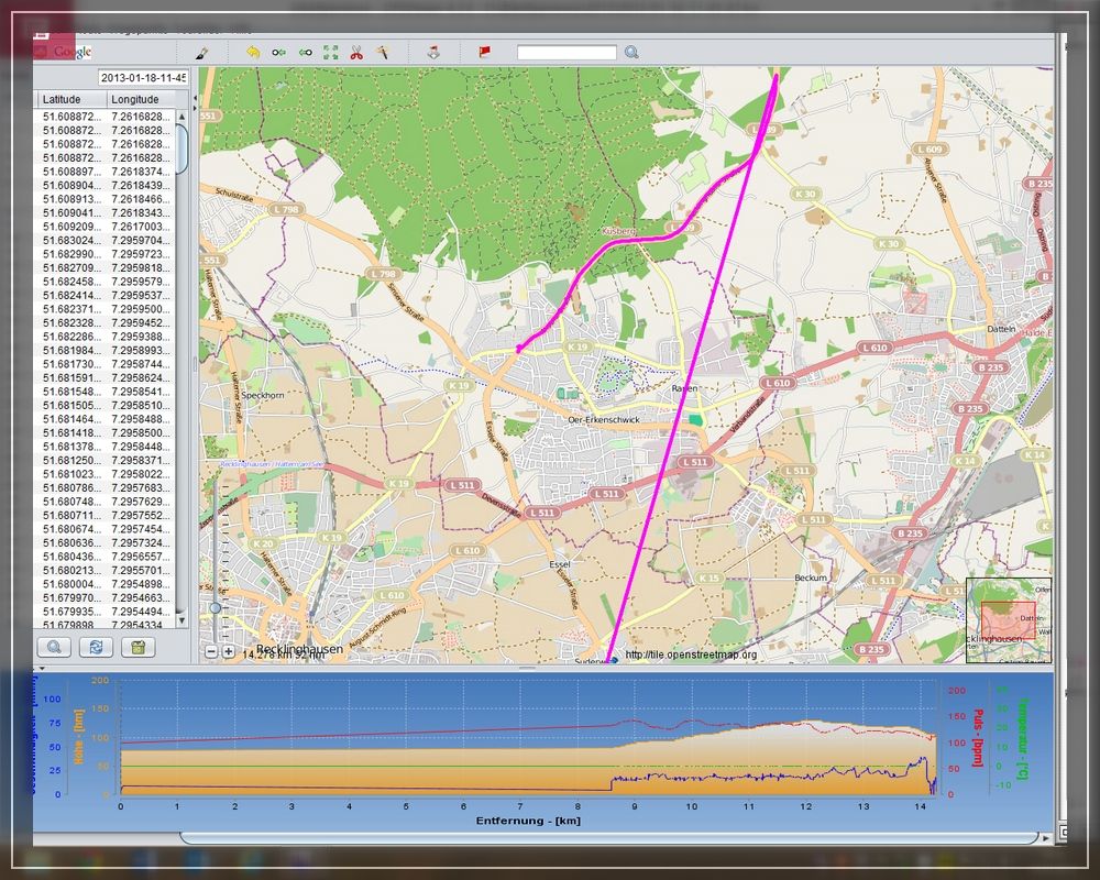

Eigenartig ist aber das mir in der gesamten Aufzeichnung ca.50 Km völlig fehlen und die Streckenaufzeichnug die vorhanden ist in den Daten nicht identisch mit den vorhandenen Aufzeichnungen der TF /HF bzw. Geschw. .die ausgelesen wurden .Meine damit das GPS und die anderen Daten eben unterschiedlich in Bruchstücken aufgezeichnet wurden und es nicht zugleich gestört wurde.

Habe die mal durch Golden Cheetah laufen lassen nach 1.04 min fällt GPS aus ,kommt nach 1.53 Std wieder .
Geht bis 2.11 Std ist dann wieder weg ...die anderen Werte sind durchgehend (Hf/Tf/Geschw. )

habe mir das fit mal angesehen. Ist tatsächlich so, dass direkt nach dem Losfahren kein Sat-Signal mehr kam und nur die letzten glaube 14km aufgezeichnet wurden. HF,TF,Hm, Temp sind über die gesamte Dauer aufgezeichnet, nur keine Koordinaten.
Sagt auch die Analyse, ca 40km Fahrstrecke aber nur 14km GPS km aufgezeichnet. Komisch sind bei dir die Temperatur Angaben, fast alle 3-stellig gespeichert, meine sind ausnahmslos nur 2-stellig. Ich sehe in der Hw, dass du die Fw2.40 nutzt und auch einen GSC10. Im Eventlog stehen unglaublich viele Start-Stops des Timers. Da hat also definitiv etwas nicht gestimmt, leider gibt das eventlog keinen genauen Fehler für die Start-Stops wieder, was andererseits ein gutes Zeichen ist, denn dann wäre die Hw vermutlich defekt.
Also unbedingt mal ne Runde drehen ohne Cam und dann die Cam mit veränderterm Anbau/Verkabelung testen. Solltest wie gesagt dazu in den Satelliten Ansichtsmodus gehen um optisch sofort zu sehen, wenn die Balken verschwinden, dann besteht wieder ein Störproblem.

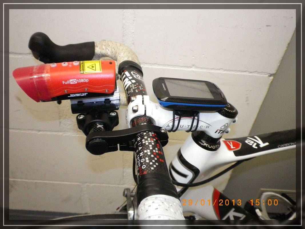

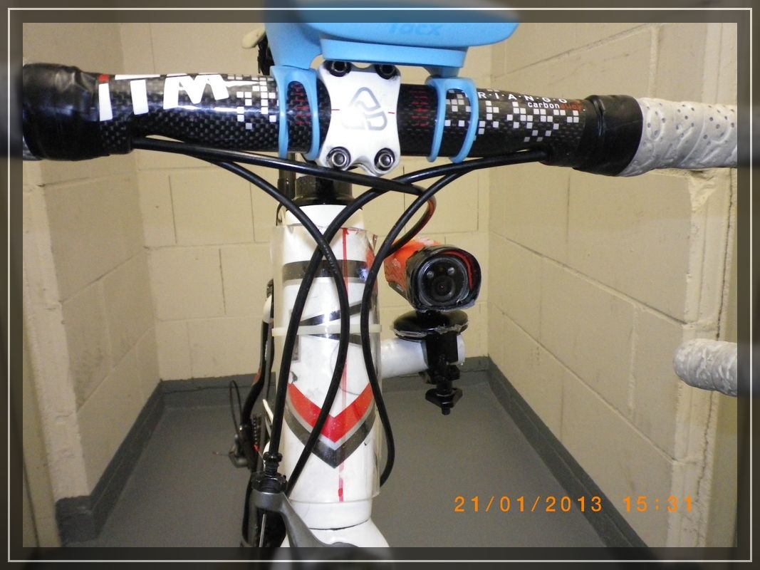

Wenn das alles nichts wird mit der Datenübertragung baue ich diesen" Prototyp " an ....!
Etwas Kosmetik muss daran noch gemacht werden evtl. werde ich wenn noch Zeit ist einen neuen bauen ,zumindest wackelt daran nichts.
Kann daran auch den anderen Halter anbauen ...sofern die Firma mir das Aluteil mal fertigstellt ...das nervt mich zunehmend.

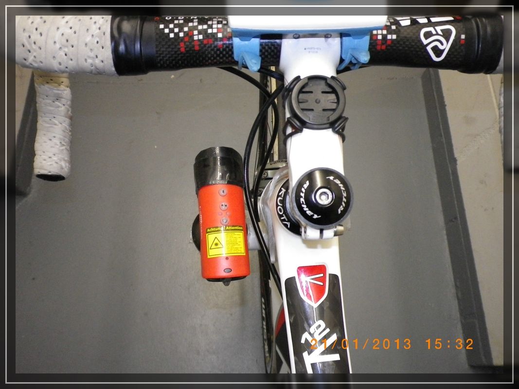

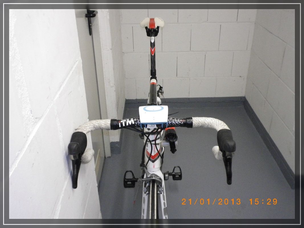

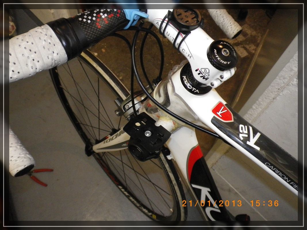

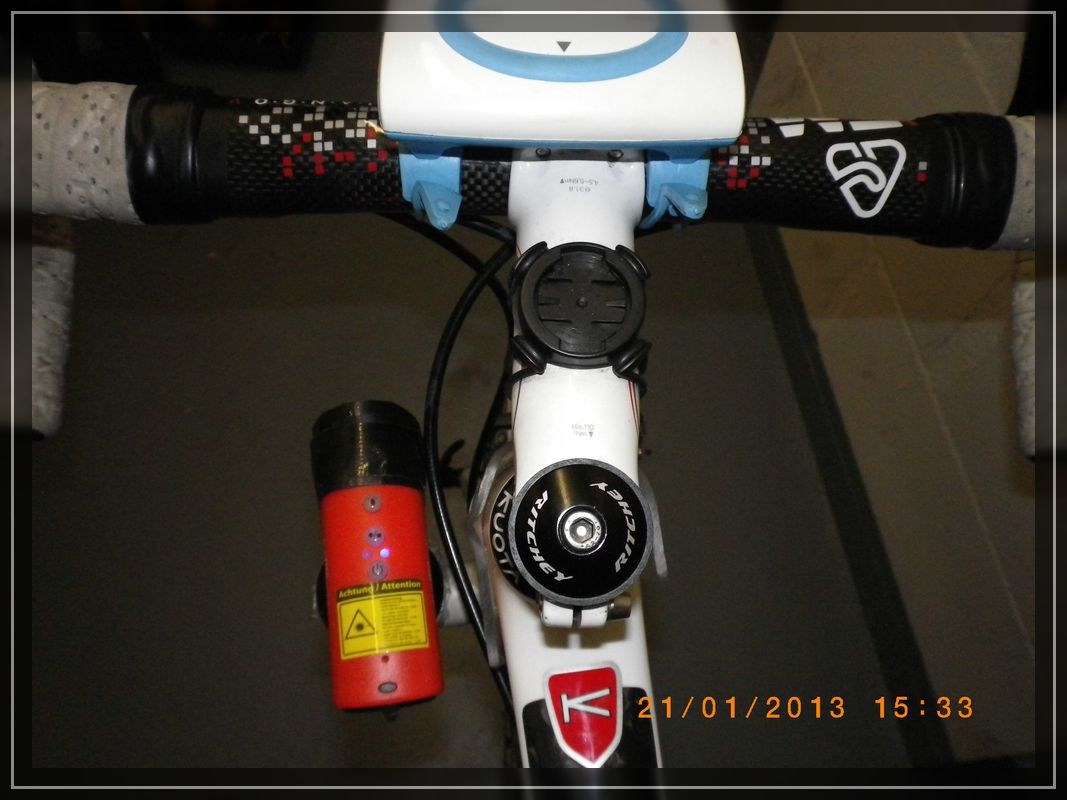

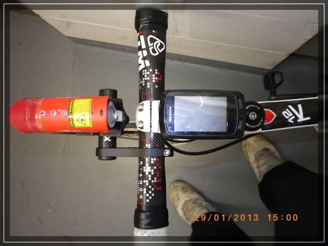

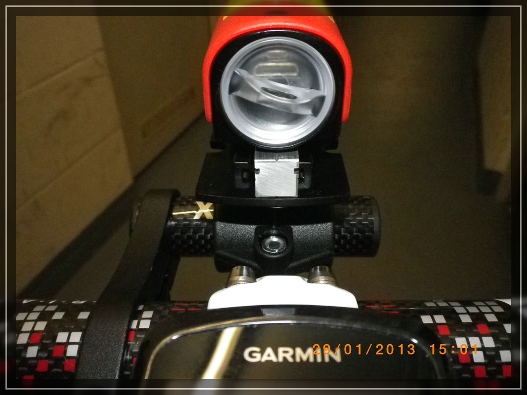

So ich bin einen Schritt weitergekommen .Heute ist zumindest eine neue Cam von Pearl gekommen und ich konnte testen ob die gefräste Schiene überhaupt passt ...!
Geht also "saugend" drauf und es wackelt nichts .
Sofern mal etwas annehmbares Wetter ist werde ich sehen ob die Datenübertragung in dieser konfiguration durchgehend mit dem Garmin funktioniert.
Werde allerdings die Tage noch ein 1/4" Gewinde in die Frässchiene einbringen damit ich das mit anderen Halterungen fahren kann .

Sollte jemand Interesse an den Massen des Frästeiles haben um es nachzubauen eine kurze PN und ich sende die Zeichnung ..
Hier noch ein paar Bilder...
So viel Platz wie du scheinbar hast bietet es sich an den eigentlichen Halter weiter nach unten zu drehen, dann sitzt die Cam etwa in Höhe des Lenkers, ist unauffälliger und vielleicht bekommst du so ja noch bei der Aufnahme den oberen Rand des LR drauf.
....stimmt schon ,hatte das nur "drangeklatscht " will ich keine Zeit hatte .
Man könnte sogar darüber nachdenken die Cam völlig unter dem Vorbau zu setzen ,wird nur mit dem einschalten "fummelig"
nicht nur fummelig, du siehst dann die Kontroll-Led gar nicht mehr. Allerdings muss ich auch sagen, dass die LED in praller Sonne sowieso nicht zu erkennen ist (ob an oder aus).
Aber vorne so weit abgesenkt, dass gerade noch bedienbar sieht vermutl am besten aus.
.....ja,passt schon ...nur bekommst du irgendwann den Deckel nicht mehr ab.
