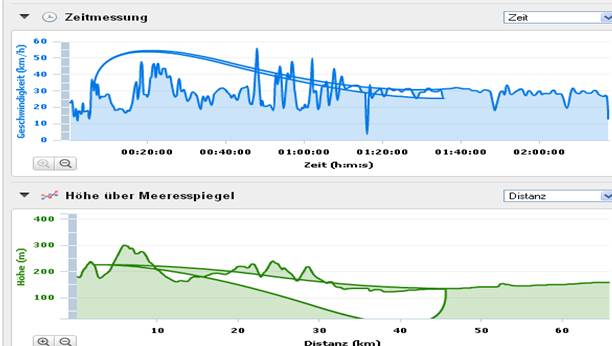

@hulster: Also meine Erfahrung mit den Höhenmetern ist da nicht ganz so zuversichtlich. Die barometrische Messung wird halt durchs Wetter beeinflusst. Bist du dir sicher, dass die Höhe über das Gps bestimmt wird?
