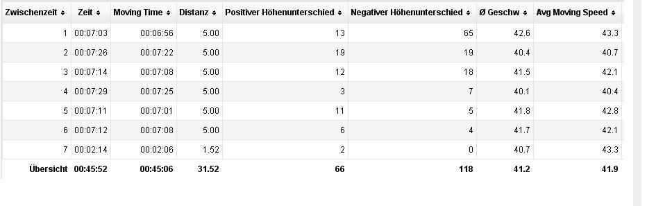

@All -fast letzte Frage: Kann man mit dem Ding Intervalle speichern und in der Software seperat auslesen/anzeigen? (Z.B AV´S etc.) und lassen sich die Garmin Daten problemlos in WKO+ oder Golden Cheetah einlesen?
Thanx
AW: Edge 500
ja du kannst intervalle speichern bzw. vorgaben einstellen, du meinst sicher z.b. 5km abschnitte? (anhang)
ja WKO+ und golden cheetah funktionieren.
Thanx
Ja, geht alles ohne Probleme. Alle Programme erkennen die gestoppten Runden als Intervalle automatisch.
